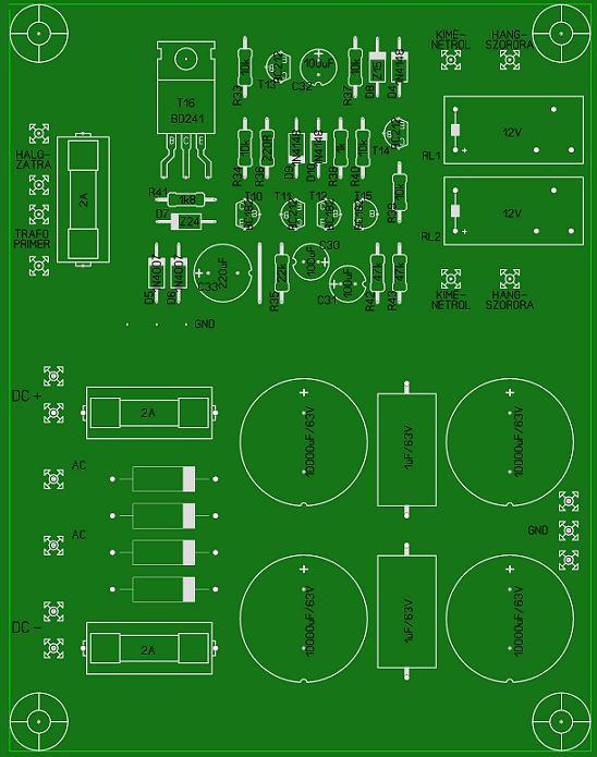

Jelenleg a KD mester féle B5-höz tervezett védelemmel szemezgetek.Megtetszett nekem az Alkotós féle "egybe a táppal" módosulat.Egy olyan kérdésem lenne ezzel kapcsolatban hogy nekem itthon csak 12V-os,294ohm tekercs ellenálású relém van.Ezzel kivitelezhető e a kapcsolás?Illetve hogy ha az ellenálása kicsi,megoldható e úgy hogy 2db ilyen relét sorba kötök,mert így elvileg 600ohm körül lenne már az eredője a kettőnek.

(#) Alkotó válasza RobyBoy hozzászólására (») Márc 17, 2013 /
Az áramkör nem tudja valójában mire kapcsolja rá a 24V-ot relére, relékre, vagy relé+ellenállás kombinációra. Ő kapcsol, és ha a "fogyasztókon folyó áram nem több kb. 50mA-től, akkor minden rendben lesz. Ha kicsivel több, akkor melegszik a T15, ha sokkal több, akkor nagyon melegszik, majd elolvad.
A 12V/294R-os relé tekercs 41mA relé áramot jelent, ami éppen jó lehet ide. Tehát abból is sorba köthetsz kettőt, vagy egy soros ellenállást is használhatsz. Ez lehet 270R vagy 300R. Ezeken a számolt teljesítmény közel 0,5W, tehát egyetlen sima 0,6W-os erősen melegedni fog. Ezért javaslok 2db-ot párhuzamosan kötni, pl, 2db 560R-ot, ami 280R-ot fog eredményezni, de már 1,2W-ban, ami kellő tartalékot jelent.
(#) RobyBoy válasza Alkotó hozzászólására (») Márc 17, 2013 /

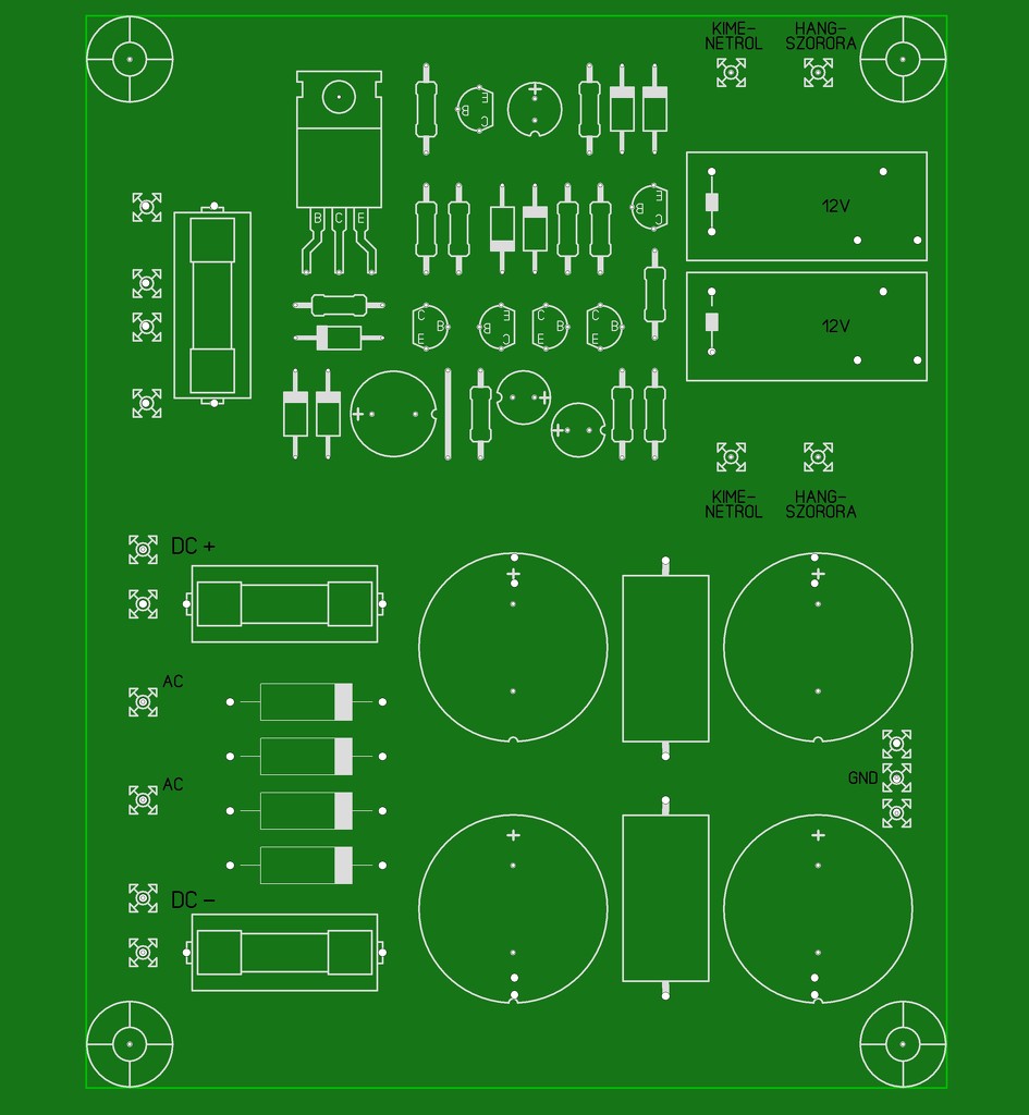

Köszönöm a segítséged.Akkor jók voltak a gondolataim csak inkább kérdezek amatőr létemre,minthogy dupla munkát csináljak magamnak.Mert akkor ehhez az reléhez át kell rajzolnom egy kicsit a terveidet,illetve a táprészhez szeretnék még a kimenetekre is 1-1 biztosítékot,biztos ami biztos alapon.Igazából a 2 db-ot azért akartam,mert így valamivel lehet csökkenteni a kontakthiba esélyét,mert egy oldalhoz a relé mindkét áramkörét be lehet kötni,és így az esetleges öregedést(oxid,beégés stb) lassítani lehet.Ha elkészültem a módosítással,felrakom ide,remélem nem lesz benne hiba(mondjuk sokat nem lehet hibázni egy kész tervben)
(#) RobyBoy válasza Alkotó hozzászólására (») Márc 18, 2013 /
Szia Alkotó!Elkészültem a táp+védelem panelterved az én általam használatos reléhez való igazításával.A táp részt is módosítottam,mert a kimenetekre is szeretnék a biztonság kedvéért 1-1 biztosítékot.Meg tudnád nekem nézni hogy ez így kivitelezhető e,vagy még agyaljak rajta egy kicsit.....
Szia!1-2 dolgot finomítottam a leendő táppanelemen,kondi illetve a relé méret miatt.
Ha ránézel nekem akkor a most csatoltakat vedd alapul.Köszi.
