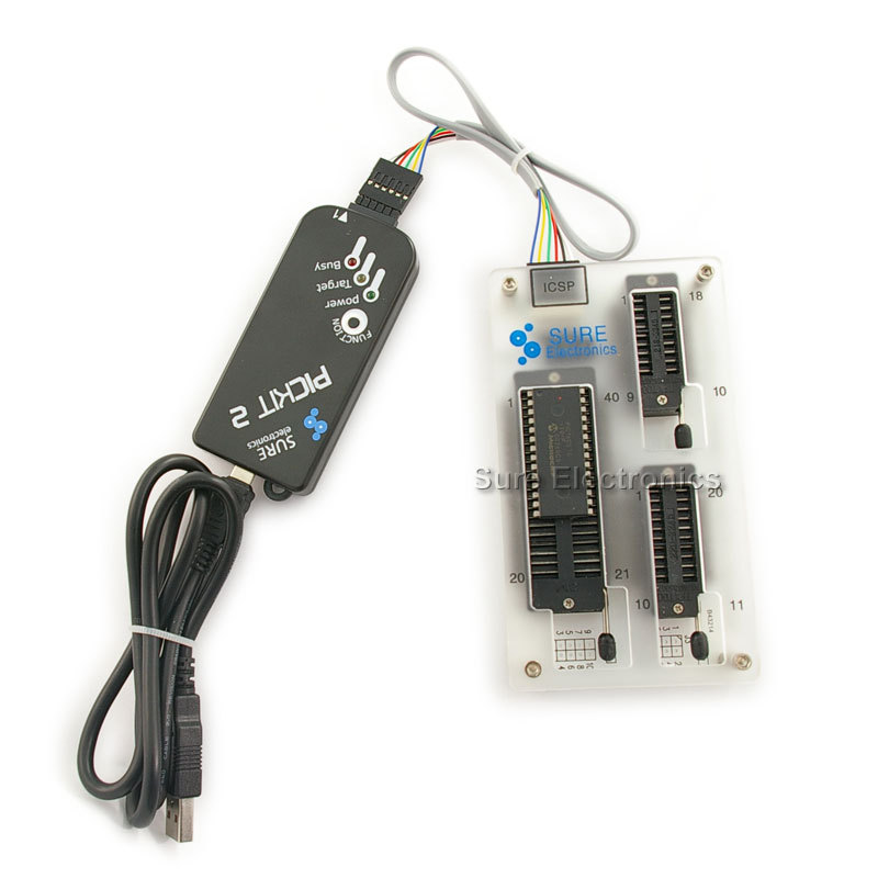

(#) Szpisti hozzászólása Ápr 2, 2013 /
Azért én még mindig meggondolnám, érdemes-e otthon szöszölni, mikor 26 euroért házhoz viszi egy héten belül a postás ezt:
Elsőre tökéletesen működik, és profi kivitelű.
(#) Hp41C válasza Szpisti hozzászólására (») Ápr 2, 2013 /
„Azért én még mindig meggondolnám, érdemes-e otthon szöszölni, mikor 26 euroért házhoz viszi egy héten belül a postás ezt:”
26 Euro a mai napon 7,887.60 Ft + Banki átutalási díj... Én meg azon gondolkodom el, hogy megéri-e egy hétig várni, tisztázatlan garanciális feltételeket felvállalni, amikor a ChipCad -tól megkapod ugyan azt 10,541 Ft -ért teljes garanciával és aznap hazaviheted a Lurdy-házból.

(#) Szpisti válasza Hp41C hozzászólására (») Ápr 2, 2013 /
A ChipCad adja hozzá ezért a pénzért a Zif adapteres modult is? Mert azt nem hinném- pedig annak is jó kis ára van még külön.
Ok, ha Bp-i lennék, lehet hogy nekem is gyorsabbnak tűnt volna elugrani érte, de itt vidéken még hozzá jön a jó kis postai költség is.
