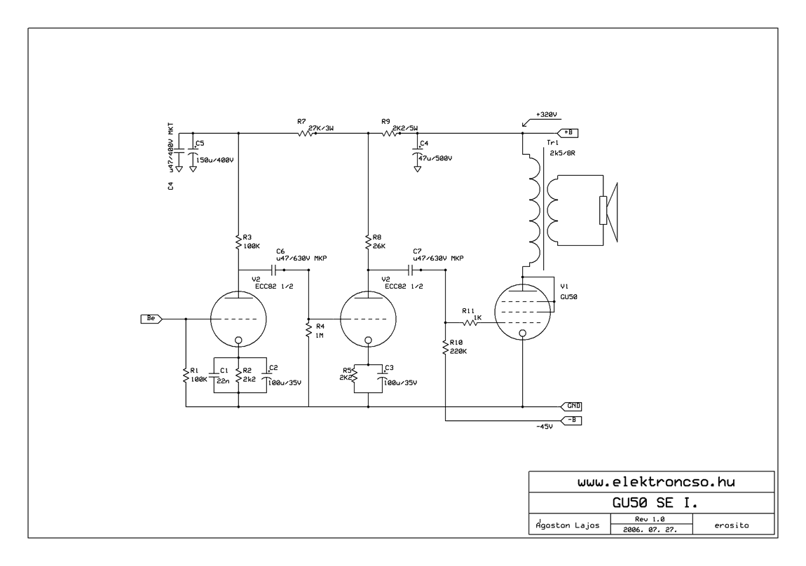

Sziasztok, ilyen kapcsolástechnikával lesz megoldva(a végfok része, csak ugyebár nem GU50), amit mondtatok, hogy az anódellenállás határozza meg, az jó ötlet volt, de aztán rájöttem, hogy itt olyan nincs
![]() ÜdV! A hozzászólás módosítva: Ápr 5, 2013
Hú, pedig ezt de tudtam...
Az lenne a kérdésem ,hogy mekkora teljesítményűnek kell lennie az 5,6 K Ohm -nak és a 330 Ohm -nak? Illetve máshova megfelelnek a 0,25 W -os ellenállások?Bővebben: Link
Én úgy számolnám és bő tartalékkal lenne, hogy vennék egy feszültség osztót, mintha a csövek rövidzárak lennének. Így van egy 3.6-5.6K osztóm és a tápfesz erre kerül.
A rajtuk eső feszültséggel kiszámolnám a teljesítményt és violá...vagy mi.
Írtam,hogy kapcsolóüzemre van kitalálva. Ilyenkor (zárt helyzetben) rettenetes feszültség (7kV) van az anódon, de nem folyik áram. A négyszögjel utána teljesen kinyitja, leesik a feszültség 60V körüli értékre, miközben folyik rajta 200-220mA. 12W körül marad az anódon.
SE -ben kötelező az előfeszültség. 160V Ug2-nél a cső nem fog izzani? Meghaladja az anódáram az 500mA-t, ez 160V-on több, mint 80W.Ezt az 509-es sem bírja. Az adatlapján van némi görbesereg,el lehet vele játszadozni. Én nem tenném. A fűtőfeszültségből is elő lehet állítani a negatív előfeszültséget,ha a katódot földre kötöd,és trimmer potméterrel,még állítani is tudod.
Én még soha nem használtam 0.5W -nál kisebb ellenállásokat,szerintem Te se tedd. 250V -nál 2W , 380V -nál már 3W-os ellenállásokat használnék minimum.Azért tudnak azok az ellenállások izzadni ekkora feszültség mellett.
Akkor jobb lesz vigyázni... a 300-400V egyenfeszültség (anódtáp) ui. sokkal veszélyesebb.
5.6k >=2W
330ohm >=0.7W A bemenetre minek leválasztó kondi? (Lenne még pár hasonló kérdés a tervezőhöz, de inkább mégse, hosszú...)
