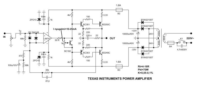

Én is megépítgetem a skory-féle tranyós végfokot. Elég csúnya történet, Kezdésképpen megvettem a BD249c BD250c tranyókat aztán a bc182-t bc547-essl hejetteswítettem, mivel csak ez kapható Nagyváradon, bc301-303 hejett bc161-141 kerult bele. Mivel teljesen kezdő vagyok így gondoltam megscinálom forrszemes próbanyákon és ha jó valamire akkor marok nyákot neki. A passzív alkatrészek zömét kénytelen voltam bontott cuccokból megoldani, mivel gyatra a vélaszték errefelé, 6,8µF az két párhuzamos elkóból készült, 150ohmos ellenállás pedig 3 soros darabból készült. Nagy nehezen összejött, kapott egy számítógéptápból bontott méretes bordát, két 12v-os ólomakksiról szimmetrikus tápot, tesztelni egy 4ohmos 0,25W-os hangszóró, bemenetnek MP4 lejátszó. A végfok őrülten melegedett, és semmi hang nem jött ki belőle. Itt kezdődott a második forduló, kimartam életem első nyákját. Kézzel rajzolt, vaskloriddal maratott. Reméltem ez megoldja a problémát amit egy rövidzárnak tulajdonítottam a próbanyákon. Itt megint nem tudtam hangot elővarázsolni belőle, de most a meghajtó fokozat melegedett és a 150 ohmos ellenállások, most ott tartok hogy át lesz nézve minden, IC lábkiosztás, stb. Ha valakinek van valami tippje hogy mit rontottam el akkor szívesen venném ha megosztaná, jó lenne megspórolni némi időt...
Szia! Zárlat, szakadás, hibás-, hibás értékű alkatrész, helytelen beültetés - bármi előfordulhat.
Fotó alapján lehetne áttekinteni. Ajánlom a +/-tápágakba tégy 10-20 ohm körüli ellenállást, vagy 5-10W izzókat. Bármi hiba adódik azokon fog feszültség esni és nem károsodnak a félvezetőid olyan könnyen. Ellenőrizd a táp polaritás-helyes bekötését! Addig ne is köss rá hangszórót, míg jel nélkül a kimeneti egyenfeszültséget meg nem mérted. Ez nem lehet pár tized voltnál több. A trimmer segítségével még a védőellenállások (izzó) bentlétekor be kell állítsd a nyugalmi áramot, melyet a végtranzisztorok emitter-ellenállásán eső feszültségből tudsz visszaszámolni. Ha 12V akkumulátorokról táplálod, akkor az IC tápágában lévő ellenállás értékét csökkenteni kell, a Zener diódákat el is hagyhatod. (Magasabb tápnál ne felejtsd el visszatenni, és az említett ellenállást úgy méretezni, hogy azon megközelítőleg 10mA folyjon!)
Először nézd meg ezt a rajzot, Skorynál egy 68k ellenállás hiányzik! Ez fontos. Ebben a fórumban már volt szó erről, de .... idő. Szóval ha az eredeti szerint csinálod fél siker. itt van szó a bemérésről gifre jobb gombbal, megnyitás új lapon. A hozzászólás módosítva: Márc 16, 2013
1. Felejtsd el ezt a kapcsolást, kuka.
2. Vagy szerezz be a BD249/250-től is lassabb!! végtranyót, meg tegyél bele 709!!! IC- kompenzálva. Ennek az erősítőnek túl nagy a nyílhurkú erősítése. Van aki imádja, (mert "jó" félvezetőkkel építette meg), van aki utálja (jómagam és páran a hozzászólók közül). Esetleges a végeredmény, a legváratlanabb helyzetekben gerjed be, ég le. Valószínűleg az ŐS kapcsolás stabil lehetett, mert még régi, lomha félvezetőkkel épült vagy 40 éve. Ne légy mazohista! Mai eszemmel inkább 10 óra csajozás és 1 óra TEXAS, sajnos fordítva csináltam. A hozzászólás módosítva: Márc 17, 2013
Ez egy elég egyszerű kapcsolás, tapasztalatom szerint nem gerjedékeny, és egész jól szól. Sokan sikeresen megépítették, itt a fórumban is, de persze van olyan is akinek "beletört a bicskája"

, vagy nem akarod érteni . Nem a kompozit végfokkal van a baj, valóban vagy 1000 kapcsolásban alkalmazzák. Hanem az IC+végfok iszonyúan nagy nyílhurkú erősítésével. Már TESCO-s erősítőbe se tennének ilyen kapcsolást... A fenti rajzoknak meg SEMMI köze az eredeti TEXAS végfokhoz.

Nekem jelenleg nincs lehetőségem kipróbálni, de ha van energiád egy kísérletre: építs be egy-egy 220ohmos ellenállást a végtranzisztorok B-E lábára. Ettől a nagyobb frekvenciák átvitelének javulnia kellene, illetve a modulációs torzításnak csökkennie. Arra lennék kíváncsi, hogy füllel hallható-e a változás amit okoz!
Ha jobban megnézed nem neked címeztem a hozzászólást, hanem a kérdezőnek írtam le a véleményemet. Tudod akinek nem inge nem veszi magára, ha mégis magadra vetted az nem az én bajom.
Most hogy mondod az "archivum"omban találtam: itt 2K2van, ez mit változtat?
A bipoláris tranzisztor általában sokkal lassabban tud lezárni, mint kinyitni, a B-E diódában tárolt töltés miatt. Ez sokféle hátránnyal jár a végfok szempontjából, pl. nagyobb frekvenciájú meghajtás esetén növekszik a keresztvezetés a végtranyók között, ami nagyobb torzítást és melegedést jelent (nem vezérlehető elég gyorsan a végtranyó). A nagy nyilthurkú erősítés miatt ez TIM (tranziens intermodulációs torzítás) forrása is.
Ennek B-E töltésnek a kiürítését segíti az említett elenállás, továbbá a meghajtó tranzisztorok munkapontja egy hangyányival kedvezőbb irányba változik (az AB osztály felé). Tehát ettől az apró módosítástól javulnia kell az erősítő hangminőségének, és a stabilitásának is. De a 2,2k-t még elég nagynak érzem (bár a semminél ez is jobb), valószínúleg 220ohm-al többet javulna.
Még annyit hogy a nyugalmi áramot beállító tranyónál az "alul elhelyezett" trimmer a jobb megoldás, tehát ahol a B-E közötti részen szabályoz. Tehát a két-három kapcsolásból lenne érdemes összegyúrni egy jó megoldást. Meg is próbálnám, ha lenne rá módom, de most egyszerűen nem fér bele az időmbe. (Pedig vannak sokkal komolyabb módosítási ötleteim is ehez a végfokhoz, amit jó lenne egyszer majd kipróbálni)

A visszacsatolás 100µF kondenzátora mellől elspóroltam egy ellenállást, úgy érzem helytelenül. Ha véletlen kifekszik a kimenet a tápra, túl magas feszültség érkezne az IC invertáló bemenetére, jobb azt leosztani.
Igen, láttam az ellenállás hiányát. Akkor beépítem az a biztos.
