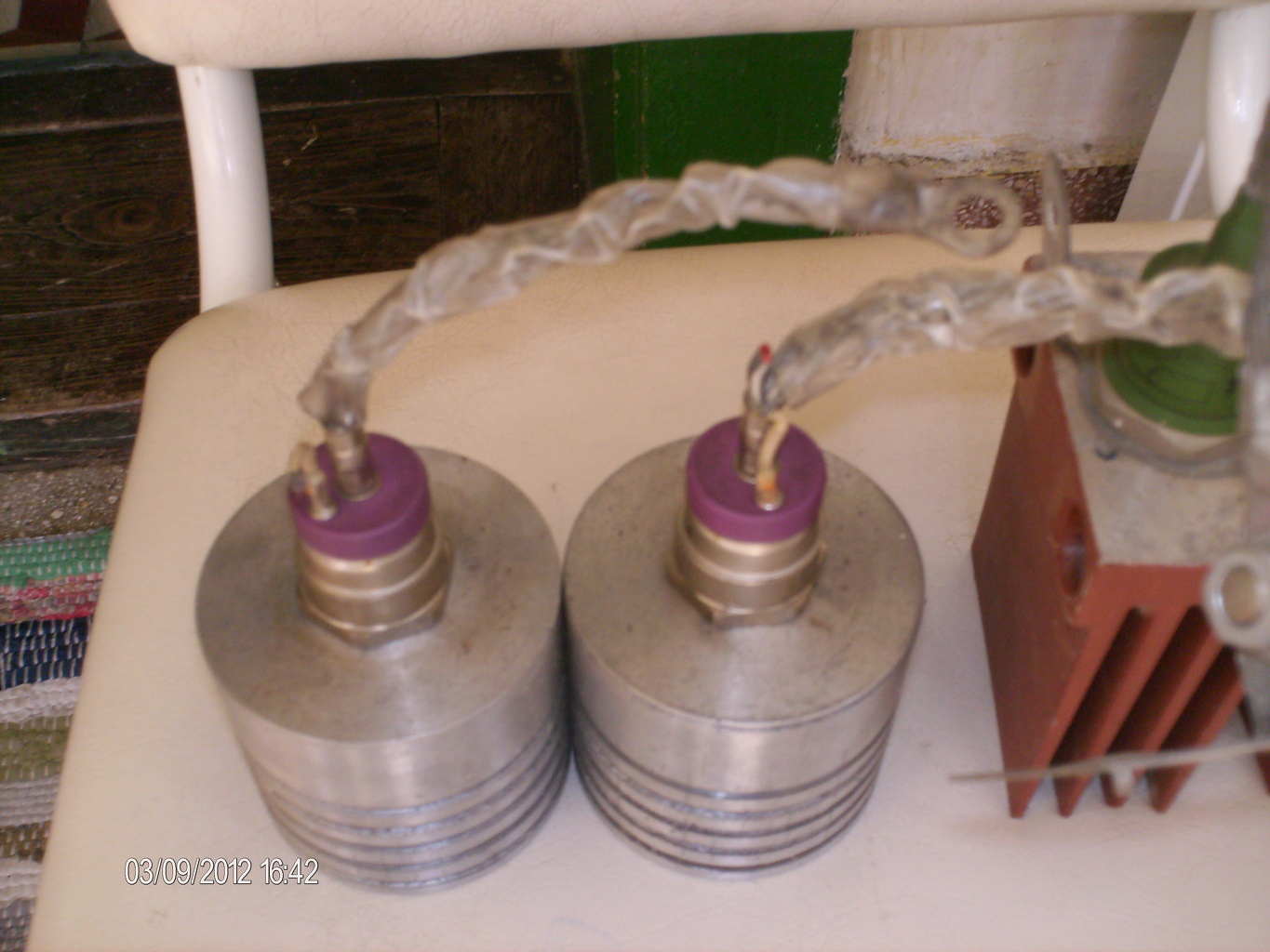

(#) vera válasza vera hozzászólására (») Ápr 18, 2013 /
itvannak ezt gondolom jó lene

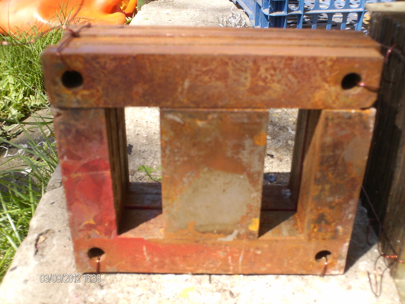

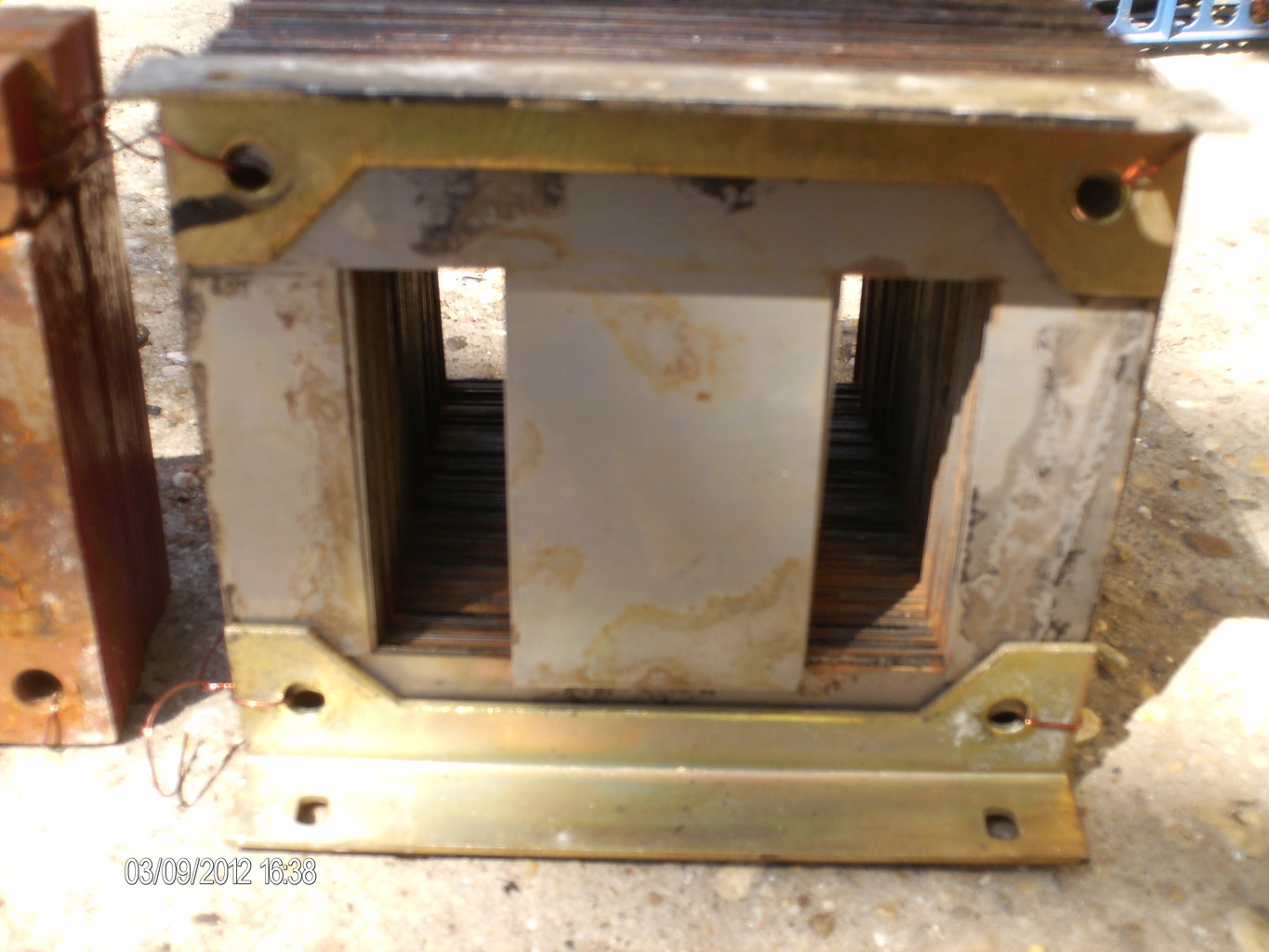

(#) vera hozzászólása Ápr 18, 2013 /
trafó vasmag róla kép

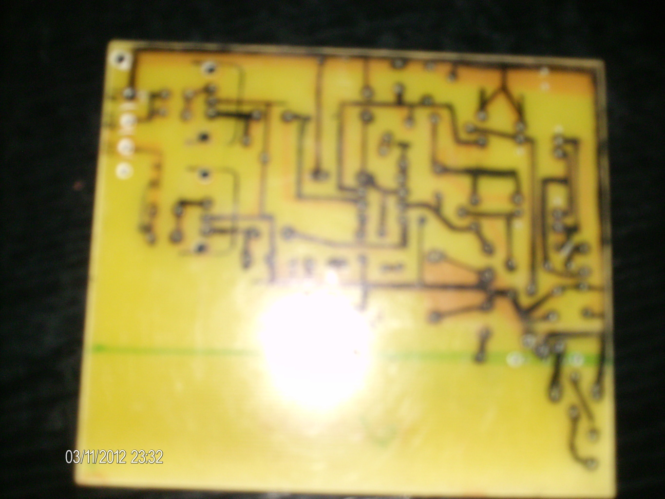

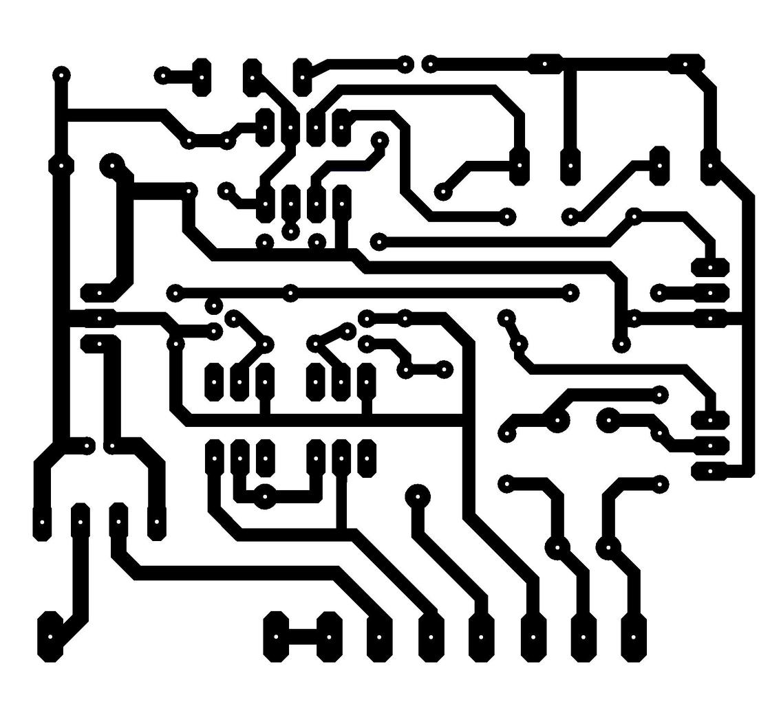

A nyákrajzot a jövő héten remélem sikerül kinyomtatni, vasaláshoz. A multkor próbáltam normális működésre bírni a fronius által alkalmazott kapcsolást, de nem volt stabil a szabályzás nagyobb terhelésnél. Ezért most egy másik kapcsolást próbálok ki.

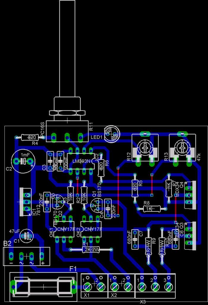

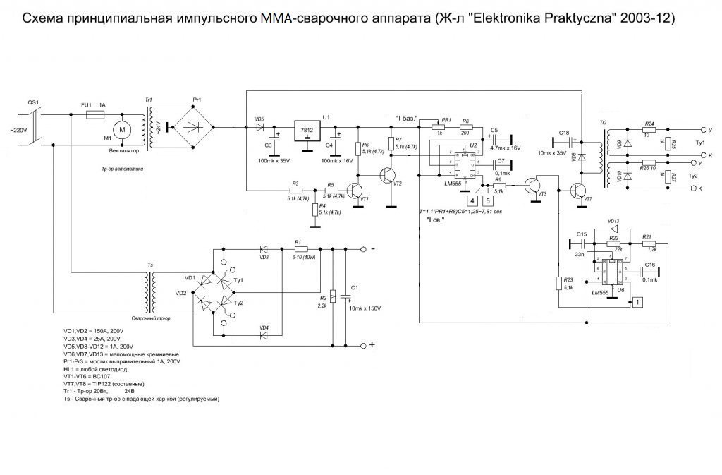

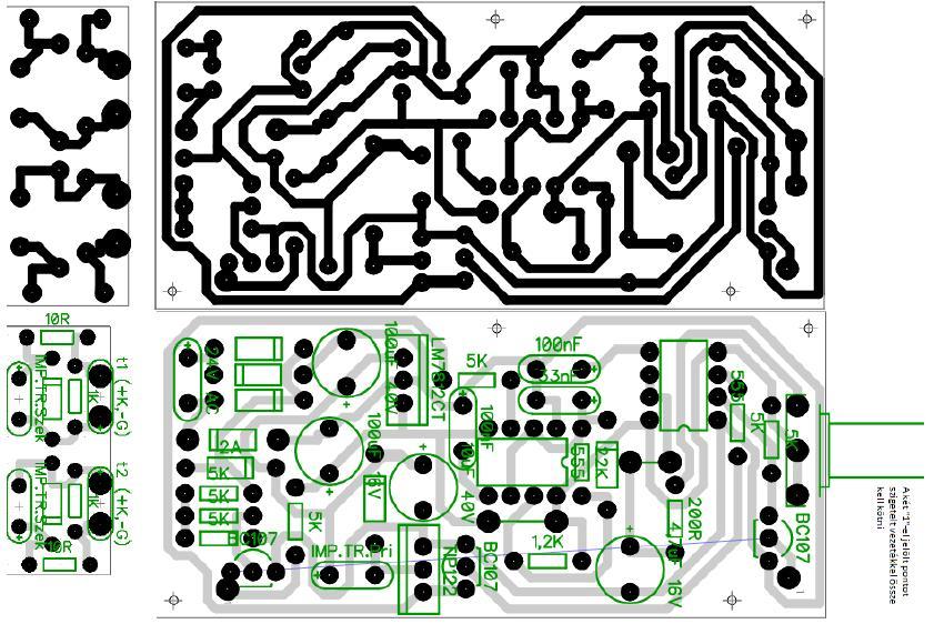

Egyik kapcsolás föl lett téve ide, a fronius gyári rajzát próbáltam megvalósítani. Ez nem működik megfelelően, mert nagyobb terhelésnél már nem lehet szabályozni a feszültséget. Ennek az okát még nem tudtam kideríteni. Az általam tervezett nyákrajzban van némi hiba, végtranyók fordítva vannak betéve, és van még egy pici hiba benne, amit még nem orvosoltam. Nem emiatt nem működik a kapcsolás, de ezt még ma orvosolni fogom. A másik kapcsolás amit most akarok kipróbálni, az AccessDenied kolléga által tervezett vezérlő. Ez megtalálható a "Hegesztő-transzformátor szabályzása" című topicban. A helyzet az, hogy adni is szoktam nem csak kérni, de hibás dolgokat nem nagyon akarok feltenni, mert sok esetben én is hibás tervek alapján építettem meg dolgokat, aztán csodálkoztam amikor nem működött.
(#) kissadam válasza loveiJ hozzászólására (») Ápr 20, 2013 /
Elszórakoztam vele délelőtt, itt a javított verzió. A kimenő tranzisztorok bdx34 típusok, ha a bd678 kerül beültetésre, akkor a hűtőfelület pont a másik irányba néz, helyes lábkiosztást ellenőrizni kell.

Én is hasonló problémával küszködök mint te. Megépítettem az AccessDenied által közölt kapcsit, de még be se gyújtja a tirisztorokat, pedig minden alkatrés és a nyák is jó szerintem. Punt most vettem meg a fronius-hoz a cuccokat, csak a nyákot kéne maratni és összerakni, bár és a BS170 nélküli változatot választottam.
(#) kissadam válasza buburobi hozzászólására (») Ápr 21, 2013 /
A jobb szélső rajz bs170 nélküli verzió, eléggé csúnya a nyákterv, de legalább kész van. Milyen trafót csináltál a másik vezérlőhöz? Mértél valami jelalakot rajta vagy legalább feszültséget, jön-e ki belőle valami?

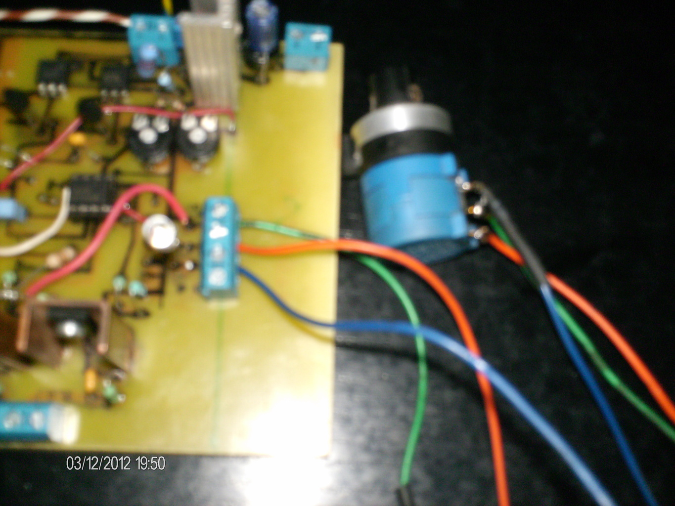

(#) vera hozzászólása Ápr 21, 2013 /

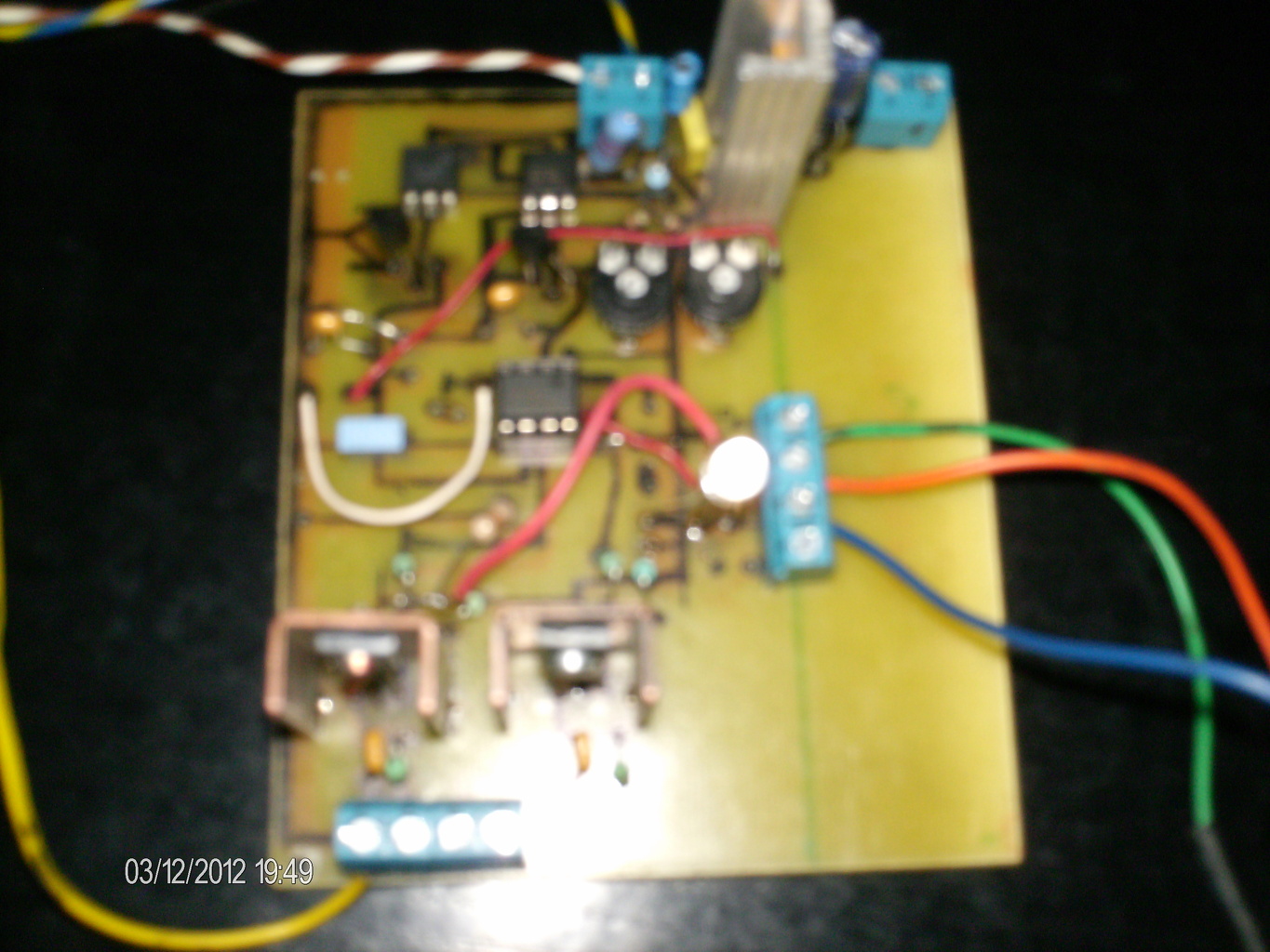

Sziasztok meg csináltam de nem szép de működik 7v 32v íg állítsa de 10v -15v kötöz nagyon ingadozik

Az Access által leírtak alapján csináltam az impulzustrafót. Jelalakot nem tudtam mérni mivel a trafóra semmi nem érkezik.az egyik 555 megy, a másik nem.
Van a panelterven egy átkötés nem hagytad ki esetleg? Egyébként méregesd meg: pl IC kap-e tápfeszt, meg hogy hol veszik el a jel. Hirtelen ez jutott eszembe.
(#) kissadam válasza vera hozzászólására (») Ápr 21, 2013 /
Nekem üresjáratban állít rendesen, 0-24V-ig, de emint kap 48 W terhelést az 1100VA-es trafó rögtön felugrik a fesz 24V ra és hiába csavargatom a potit nem történik semmi. Te pakoltál bele BS170-et? Láttam olyan verziót ahol nem tették bele.
(#) vera válasza kissadam hozzászólására (») Ápr 21, 2013 /
Szia BS170 kivetem és ugyan úgy működőt de ha optót vetem ki megszaladt és már nem túttam szabályozni holnap meg mérem szkopal.
