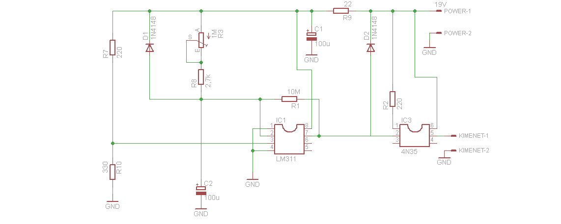

Szerintetek az alábbi késleltetett kikapcsoló áramkör működőképes? Egy LM311-es vezérel egy 4N35-ös optocsatolót. A C2-es kondi cseréjével és a trimmer potival lehet állítani a késleltetést. A jelenlegi kapcsolás 0:01 s - 1:45 m között kapcsol.

(#) proli007 válasza Addye hozzászólására (») Ápr 30, 2013 /
Hello! "A jelenlegi kapcsolás 0:01 s - 1:45 m között kapcsol. " Ha ezt írod akkor működik nem? Akkor miért kérdezed, hogy működőképes-e? (Amúgy a 0,01s értéket nem tudom honnan vetted, Mert számításom szerint az 0,25sec körül van. De az nem olyan nagy baj, mert az 1Mohm-os potival, úgy sem lehet az időt értelmesen 0,01..100sec avagy 1:10000 tartományban állítani. Már az 1:100 is nagyon jó lenne.) üdv!
