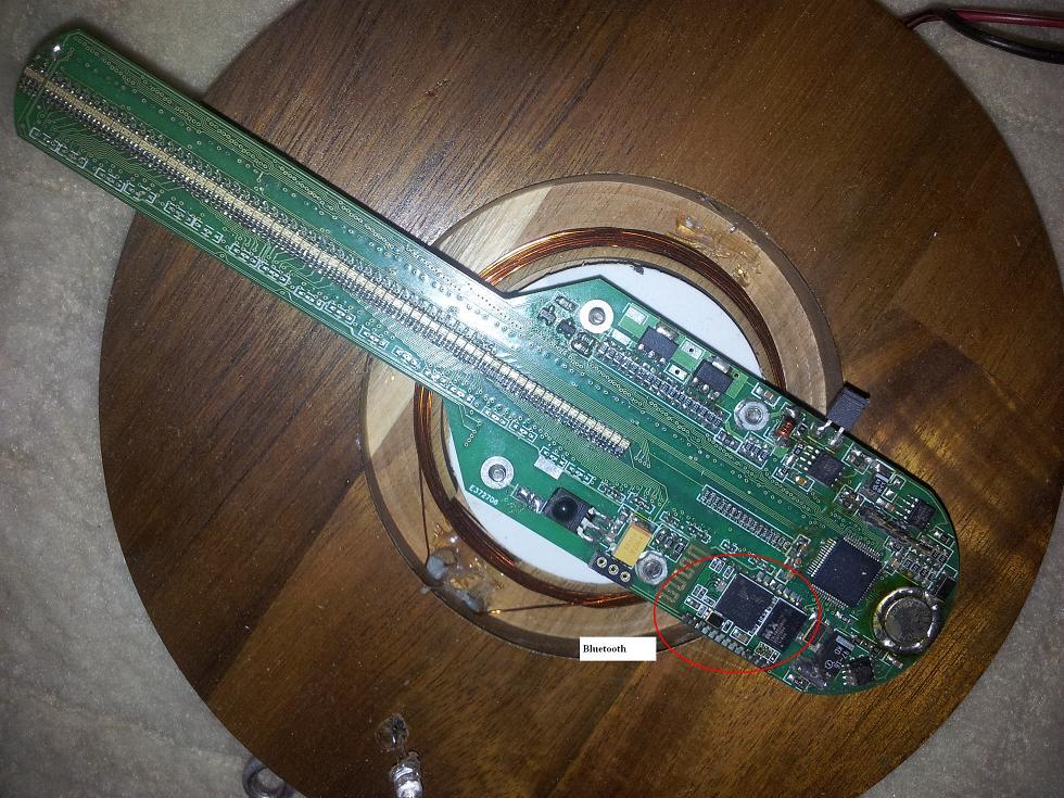

köszi. olyan kisérlet volt már hogy bluetooth panelt is szerelni rá s akár élőképet vinni át?

Nem voltam elégedett a az elcsúszás miatt a nyákkal készítettem egy másikat. Furatokkal illesztettem össze a panel két végén nagyító alatt átnéztem majd marattam Tökéletes lett már amennyire házilag készített panelra lehet mondani. Végig csipogtam minden szálat hibátlan. Mekkora SMD alkatrészekre tervezted? Ledek milyenek? Elemtartó kell? Ez már a bázis rotor átvitellel kell hogy működjön. Átvitel valamikor régen beszéltünk a bázis és a PC közötti átvitelről Bluetooth kapcsolattal. Úgy tudom te megcsináltad! Vagy nem? Én is meg szeretném csinálni USBBase_18F2550 bázisom van. Segítenél?
Szia! Az ellenállások ,ledek 1206 méretűek a soklábúak SO tokozásúak. Elemtaró nem kell a rotorba hanem egy alátét és egy darab lemezből van kialakítva de nézd meg a topicban vannak képek. Az adatátvitel nem volt tesztelve elméletileg kell neki működnie. A BTM kapcsolat a végén ráér most azzal ne foglalkozz egyenlőre!
Nem tudom mit néztél: a lay állományban olyan terv van, amin nincs icsp csatlakozó. Az eredeti tervben van icsp csatlakozó, annak a kapcsolási rajzát csatoltam az előbb. A forráskód mikro C pro-val lett befordítva. Bluetooth-os szerintem még nem készült , itt biztos nem.
A lay állományhoz hozzá se tudtam férni. Hacsak nem a nyák tervre gondolsz. Azt néztem amit csatoltál. A forráskódót se láttam.
