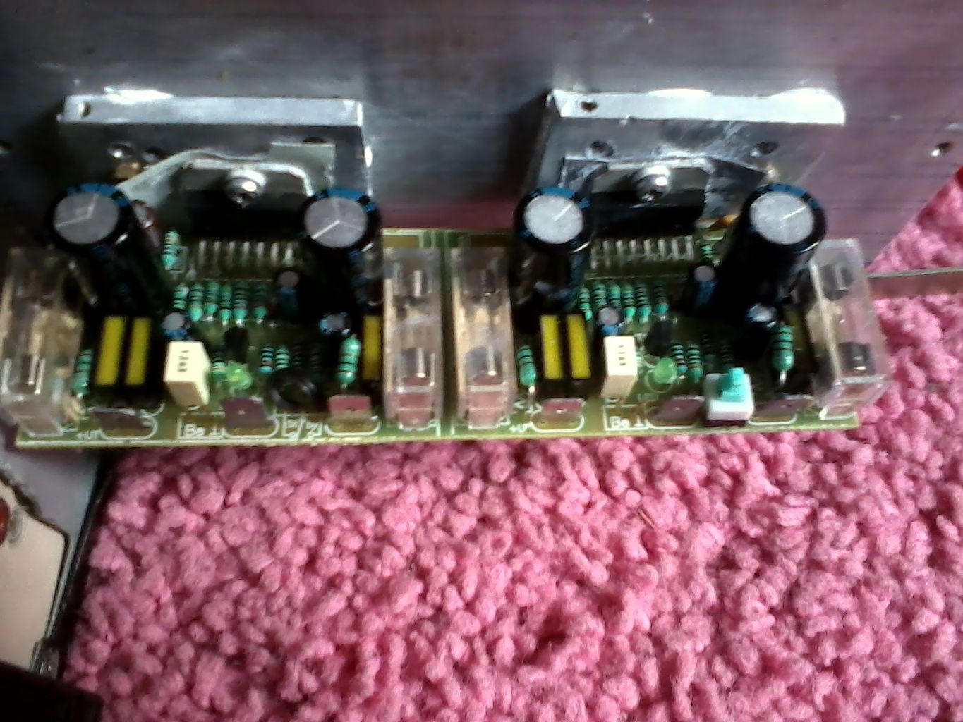

(#) feccus válasza (Felhasználó 13571) hozzászólására (») Máj 11, 2013 /
Elkészült az új tda7294-es "urbán féle" erősítő. Első indításra egyből(műterheléssel) indult gond nélkül,viszont valamiért a led nem világít. Majd rákötöttem hangfalat és a led akkor sem világít és pluszban kb 4-5-másodperc után teljes hangerőn az ic felől nagyon pici füst jelent meg. Gyorsan kikapcsoltam. Átnéztem de sehol nem láttam semmiféle hibát ,műterheléssel viszont nem volt semmi gond. Szerintetek mi lehet a probléma. (nem szált el rajta semmi a füst után,továbbra is "működik")
(#) Alkotó válasza feccus hozzászólására (») Máj 11, 2013 /
Látszik az IC mögött egy alumínum tömb/lap, de az is látszik, hogy az IC és a tömb között van egy szigetelő lap. Ez így nem praktikus. Ha már tönk, akkor az IC-t közvetlenül kell arra fogatni, és a borda és a tönk közé kell a szigetelés (pl. így).
Nálam várakozáson felül bevált a saját furaton való felcsavarozás helyett, a leszorító kengyellel történő felfogatás. Ajánlom/javaslom az alkalmazását (pl a melléklet szerint).
(#) reloop válasza feccus hozzászólására (») Máj 11, 2013 /
Szia! Az Urbán-féle TDA7294 panelen csak akkor megy a clip-LED, ha TDA7293-at ültetsz be IC-nek!
A hűtőtönköt teljesen félreértetted. Az IC fémesen kapcsolódik tönkhöz. Persze hővezető paszta kell alá. A borda és a tönk közé megy a szigetelő anyag. Arra is ügyelni kell, hogy a rögzítő csavar ne csak az IC-től, hanem tönktől is szigetelt legyen.
(#) feccus válasza reloop hozzászólására (») Máj 11, 2013 /
Nem találtam sehol sajnos vágható szigetelő lapot amit a tönk mögé rakhattam volna,azért került egyenlőre az ic mögé.
(#) Bassmester válasza feccus hozzászólására (») Máj 11, 2013 /
Tegyél rá öntapadós kapton szalagot.
Gazdaságosabb mint a szürke szövetbetétes szilikon lap, viszont vékony és kemény ezért pasztázni kell.

(#) feccus válasza feccus hozzászólására (») Máj 12, 2013 /
Az egyik oldal egy picit torzan szól, a másiknál pedig nagyon hamar forrósodik az ic,pár másodperc alatt elég tüzes,mi lehet a probléma szerintetek?
(#) Zarka90 válasza feccus hozzászólására (») Máj 12, 2013 /
az, hogy hamar felelegszik, valami nagyfrekis gerjedés lehet. ami nálad füstölt, az a zobel-tag lehetett a kimeneten, pont emiatt.
mivel gyári panel, abban nem lehet hiba. talán elhagytad a táp hidegítést, vagy nagyfrekis földhurok. utóbbi ellen 1. tegyél a bemenetre egy r-c szűrőt, olyan 50khz körüli határfrekivel. vagy 2. nézd át a kábelezést!

(#) feccus válasza Zarka90 hozzászólására (») Máj 12, 2013 /
Átnéztem a vezetékezést,nem hiszem hogy ott gond lehet. Közös csillagpontos GND-pozitív és negatív. A végfokban a hangszórókimenetnél csak pozitív van, a testet a közös GND-ből kapja.
Biztos gerjed csak nem tudom hogy mitől.

(#) lukacsp válasza feccus hozzászólására (») Máj 15, 2013 /
Mekkora DC tápfeszültségről megy a végfok, és hány Ohmos terheléssel használod?
Nekem az a tapasztalatom ezzel az IC-vel, hogy 4 Ohm terheléssel max. +-30V-ig (!) szabad tápolni, 8 Ohm terheléssel meg max. +-40V-ig. Ha túl nagy a tápfesz az adott terhelő impedanciához, akkor nagyon gerjedékennyé válik. Vannak legendák, hogy +-44V-os táppal mekkorát szól...de szerintem ilyenkor már leginkább csak füstölni szeret!

(#) feccus hozzászólása Máj 17, 2013 /
Még mindig az ubán féle végfokkal vacakolok,sikerült szkóppal megnézni nem gerjed egyik végfok sem. Viszont valamiért az egyik ic sokkal jobban melegedik mint a másik és teljes hangerő környékénél elkezd valami füstölni még mindig Az ic felől jön némi füst de nem tudom pontosan honnan. Nem tudom mi lehet a probléma. Valakinek valami ötlete?
(#) Kovidivi válasza feccus hozzászólására (») Máj 17, 2013 /
Nekem van ötletem. Kikapcsolas után tapogasd végig az ujjaddal az alkatrészeket, és rájössz hogy mi forró, vagyis hogy mi füstöl.
