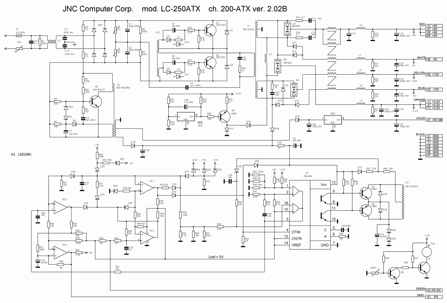

(#) RoliNyh hozzászólása Máj 19, 2013 /
Ismét én vagyok...
2005Z IC vezérlésü ATX táp...
Átkötöttem a feszültségfigyelő lábakat a 4.est és a 6.ost amin a +5V, és +12V -ot figyeli.
A panelen van +5V segéd és +16V segéd feszültségek. Működik a táp még rendesen, viszont a 3.3V os ágat nem kötöttem még mert kis homály támadt.
Meg tudná mondani valaki, a mellékelt kapcsoláson a Q7, D26, D25 alkatrészek mi célt szolgálnak (és az L1 tekercs)?

(#) pumi1980 hozzászólása Máj 22, 2013 /
Átalakítottam egy ACORP LC-235ATX tápegységet: 0-20V és 0-10A között beállítható a kimeneti feszültség és áram. A szekunder oldalon csak a 12V-os ágat hagytam meg, persze cseréltem nagyobb diódára (VS-30CTH02PBF: 2x15A, 200V) és kondenzátorra (2x 1500µF/35V), ahol szülséges. Az áramkorlátot LT6105-el oldottam meg, a pozitív ágban elhelyezett 0,05 ohmos ellenállást figyelve.
Az áramkorlát néhány mA-ig is levihető (5mm LED-el teszteltem). A feszültség 0,00V és 19,96V között állítható (többfordulatú potikkal).
A gondom a következő: a kimeneti feszültségen több amperes (4A..8A) terhelés esetén megjelenik egy 100Hz-es, közel szinuszos jel. (12V, 4-5A esetén a 100Hz-es jel kb. :600mVpp értékű). Arra gonldoltam, hogy a primer oldali 2x 330µF/200V kondenzátorok a gyengék, de 470µF-os csere után sem változott a helyzet. Sajnos az átalakítás előtti tápot nem teszteltem ekkora áramokkal, ezért nem tudom, hogy a hibát én okoztam -e.
(Egy habvágóhoz készítettem a tápot, ahol ez nem okoz gondot, ráadásul a terhelés is csak 2A körüli. Ennek ellenére szeretném - legalább - tudni a hiba lehetséges okait. A segítséget előre is köszönöm.)
