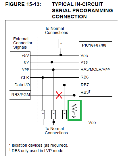

(#) Doky586 válasza Polip111 hozzászólására (») Máj 23, 2013 /
Ahogy k_h mondta, csak nem muszáj 0ohm-al (rövidzárral) testrehúzni hanem jó egy pár kohm-os ellenállás is.

(#) Polip111 válasza Doky586 hozzászólására (») Máj 23, 2013 /
A PIC 5-ös lábát /Vss/ összekötöttem a 9-es lábbal, de sajnos így sem sikerült beégetni.

(#) Polip111 válasza Polip111 hozzászólására (») Máj 23, 2013 /
Most nézem a rajzot, hogy a PGM bemenetet csak LVP égetési módban kell testre húzni. Ha jól értelmezem. / legalsó megjegyzés /
