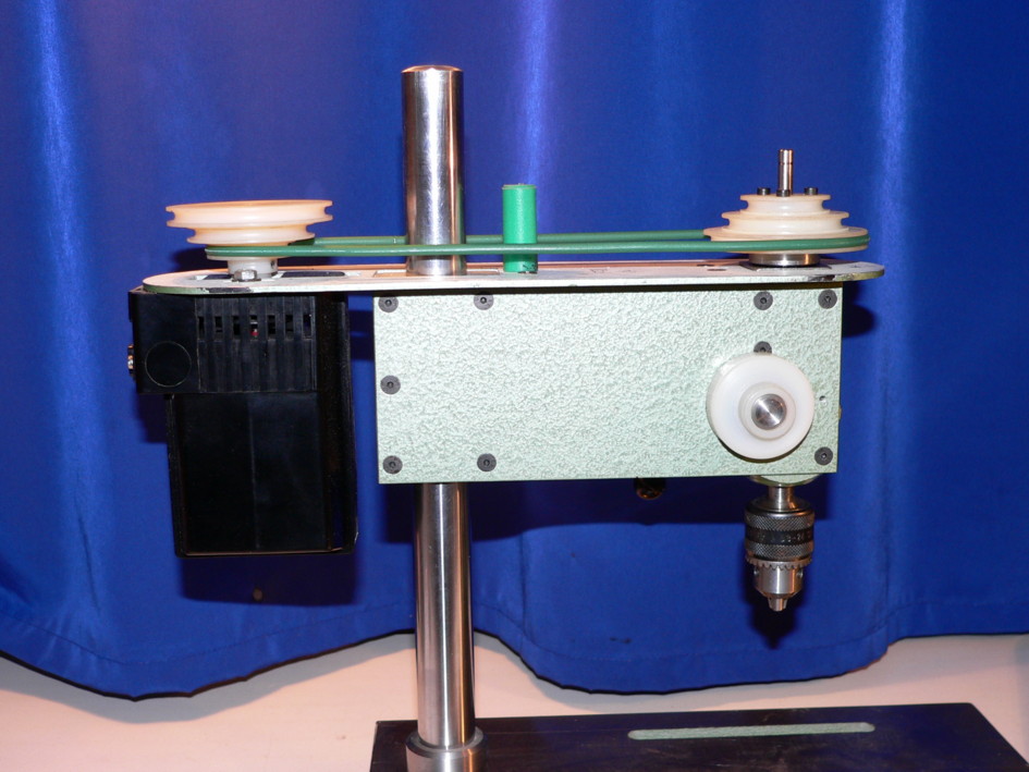

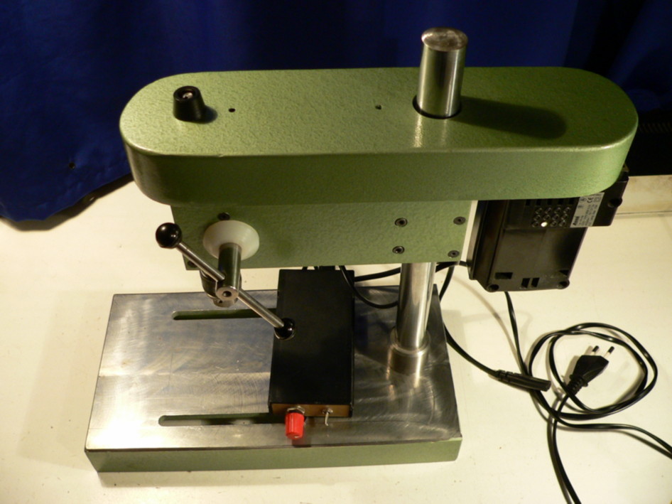

Furassal kapcsolatban: Szar furot nem eri meg megvenni. Egy ideig egy panelfuroval kellet szenvednem. Olcso volt meg volt hozza sok fej de minosegi munkara nem volt alkalmas. - hangos volt, tenyleg. Fulvedot vettem fel - csapagyazas nem volt benne - a furoszarat nem a tengelye korul forgatta. ergo szep lyukat nem lehetett vele furni. - elozo miatt meg csak pontos sem volt - utaltam, mert elcseszte a paneljaimat Egyebkent is haragszom az ilyen olcso cuccokra. Megtevesztik a fogyasztot.
Akkr már csak azon kell agylnod
hogy hogyan zárod le a kivezető részt hő- és cseppmentesen...Azaz hogyan lesz belőle akváriumi vízmelegítő...
Valóban. A Drem-L (fonetikusan!
)Multi kis fúrógépe nagyon fain kis jószág. Igaz, megvan az ára, de hasznos, és jó. Strapabíró, és sok szuper tartozék is van hozzá, pl. mini körfűrész (->NYÁK vágás)!!!!
Egyetértek! Én sk készitettem. A tokmány 0.02mm-en belül szalad.

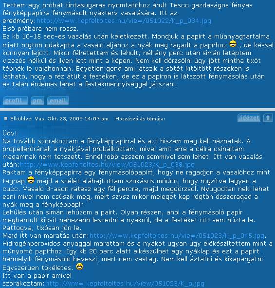

A TESCO-s fényes fotópapiron KB 3-szor jobban egybe marad a "festék",s jó a vékony vezetősávokhoz is.:yes:
EZT feltétlen ki kell próbálnom! :yes: :yes: :yes:
Beállítom a nyomtatot maxra, akkor szinte "pancsolja" a festéket, aztán utána már mindegy, hogy a 1 tizedmm-rel elcsuszik vagy nem...

Utána fénymásoltatok, és a fénymásolot is maxra nyomom, sotétebbre... Most már végképp nem értem... Most azért vegyek 3*olyan drága papírt,m ert az ugy jon le, mint a tixo, nekem az is jo, ha ugy mállik le... Ugy látom megint a saját bőrömön kell tapasztalnom...
