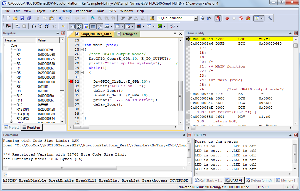

Sok kínlódás után Keil alatt is sikerült beüzemelni a semihosting módot Nuvoton Nuc140 és Nulink-Me esetén. Valahol azt olvastam, hogy a Cortex-M0 gyártók közül az NXP és a Nuvoton mikrovezérlői támogatják a semihosting módot.
Sajnos, sehol sincs rendesen leírva, illetve ami a "NuMicro Cortex-M0 Keil ICE driver user manual"-ban le van írva, az már rég nem úgy van.... (nincs is olyan könyvtár/file, amit aszerint másolni kellene).
Pedig alapjában véve egyszerű:
1. A startup_NUC1xx.s állomány legelején a SEMIHOSTED makró értékét át kell írni, hogy ne FALSE, hanem TRUE legyen.
  1. GBLL    SEMIHOSTED
  2. SEMIHOSTED       SETL    {TRUE}
2. A system_NUC1xx.h állomány elején ki kell venni a komment jelet az alábbi definíció elől.
  1. #define DEBUG_ENABLE_SEMIHOST
A projekt újrafordítása és a debug módban történő futtatása során a printf() függvényhívások a Nu-Link emulátoron keresztül a Keil IDE-nek küldi ki az üzeneteket, amelyek a View menü Serial Windows / UART #1 meüpontjában megnyitható ablakban fognak megjelenni, ahogy a képen is látható, a jobb alsó sarokban.
