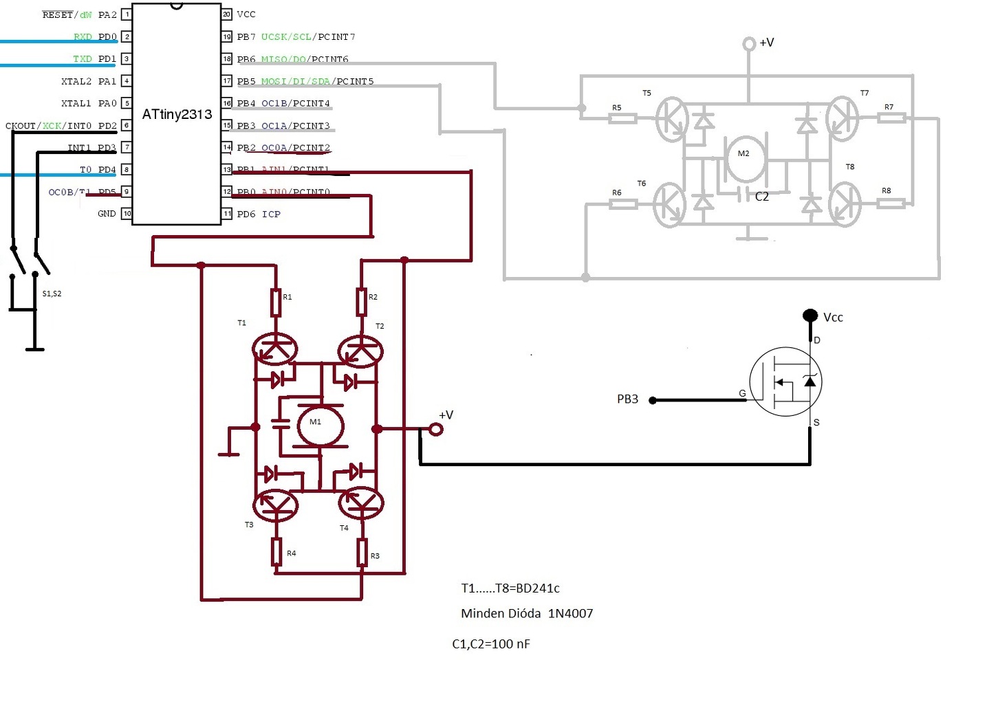

Most eszembe jutott egy másik ötlet, 4 output portot használok a h bridge-ra ami vezérli, és egy MOSFET kapcsolna külön az előálitott PWM-et a h-bridge pluszjára.

írtam egy új programot, csak nem tudom hogy helyes-e amit írtam?
Lényegében megnézi nyomtam e valamilyen gombot ha igen akkor annak megfelelően növel vagy csökkenti a PWM kitöltési tényezőt. Azután lekeresi hogy a szenzor mit érzékelt, a szerint kapcsolja a H-hidat, hogy merrre menjen.
Az előzőhöz képest itt a kapcsolók a PB0,PB1 en vannak, a H hídhoz PB2,PB5,PB6,PB7 tartozik,
PB3,PB4 a PWM előállításhoz van lefoglalva.

Ez most kérdés volt vagy válasz? Kérlek ne blogolj, ha van valami ötleted próbáld ki, ha nem megy akkor KÉRDEZZ! De ne várd hogy minden szösszenetre valaki felhördül hogy "de hát ez így nem jó!", ha meg alapból nem várod hogy válaszoljanak akkor BLOGOLSZ!

Mi lenne ha a nyomógombot megszakításokkal kezelnéd? Annak hatására növelnéd/csökkentenéd a duty változód értékét. Ezáltal kevesebb dolga lenne a procinak.
