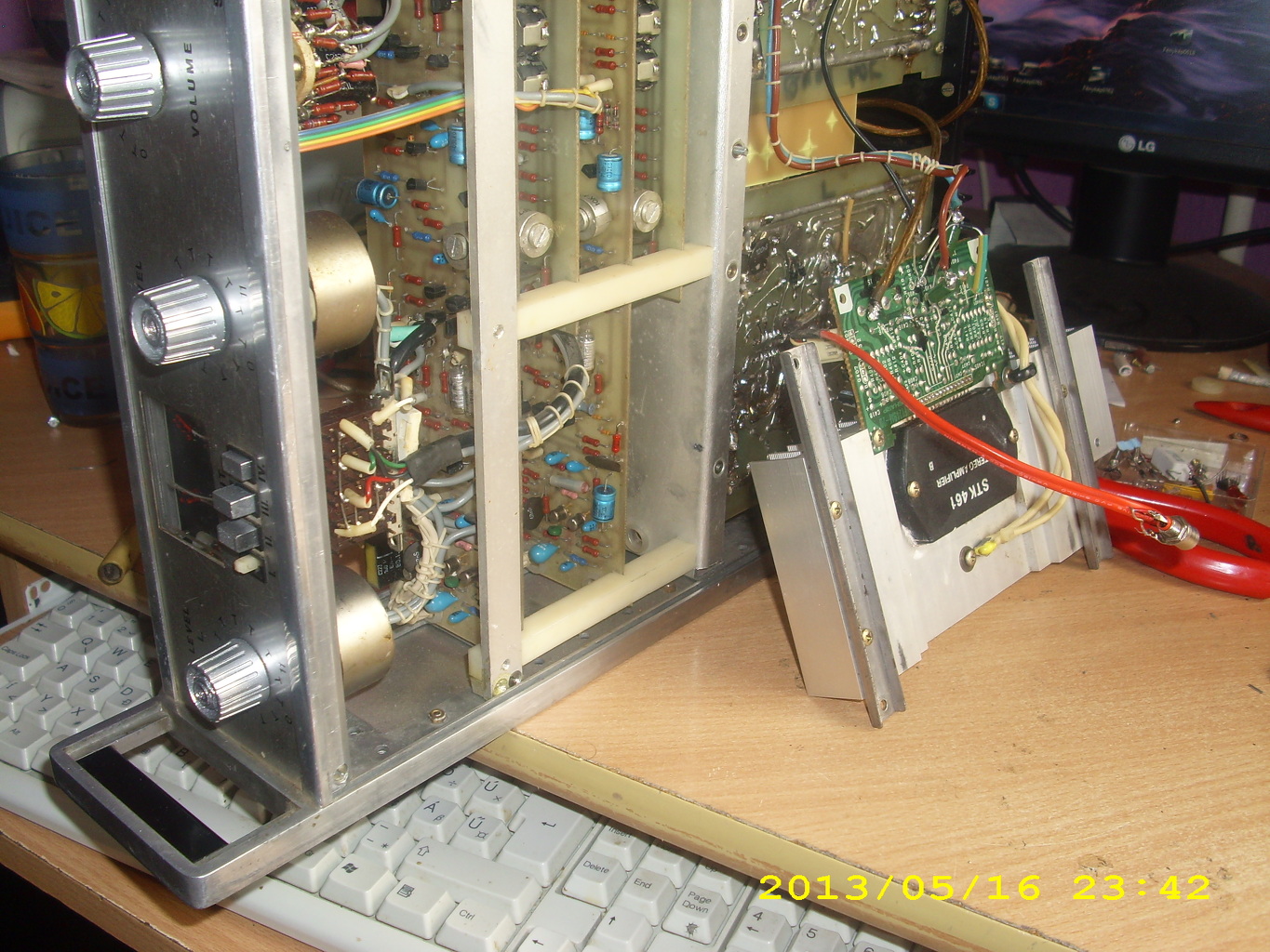

Nos ma egész napomat elszúrtam a Quad-ra, úgyhogy elegem lett belőle. Készítettem egy kis tesztet. A teszt teljesen a meghallgatásra szorítkozott (ahelyett hogy a strandon ülnék ).
Szóval van itthon egy bontott STK461-es icvel szerelt végfokom, ő volt az ellenfél, a teszt nem a hangerőről szólt, csak is a hangzás élményéről, szépségéről. Próbáltam a Quad előerősítőjének utána kötésével CD lejátszóról, valamint úgy is, hogy a CD lejátszóra rákötöttem csak a végfokokat. Sajnos mindkét esetben elbukott a Quad . Na azért nem olyan csúnyán, de egyetértő véleményben megállípítottuk, hogy az ic-s végfok teljesebb hangképet ad, teltebb, a Quad olyan fakó hozzá képest, és nem olyan szép a magas hang. Egyedűl a mély teltebb, szebb a Quad hangzásában. Most elszomorodtam nagyon, persze lehet az én végfokom gyengélkedik, elég rég készűlt, nagyon kiváncsi lennék az R. Ludwig féle változatra. Azonban nem tudom érdemes e megépíteni, félek, hogy az is hasonló, reloop írta nem rég, hogy a régi és az újabb Quad-ja hasonlóan szól. Félreértés ne essék ezzel nem állítom, hogy minden Quad ilyen, de az enyém igen, pedig közben már cseréltem több régi alkatrészt is, még az elkók vannak soron. Nem tudom a fólia kondik mennyire öregednek, még talán kapnak egy esélyt. Az a probléma ha kicserélek mindent újra akkor már építhetek ennyi erővel új panelokat is, de mi van ha az sem szól szebben? Bocsi kicsit hosszú lett.

Szia! Ezzel arra célzol gondolom, hogy más hangládával lehet, hogy sokkal kellemesebben szólna. Egyszer már teszteltük egy másik hangdobozzal is, ott is elbukott szegény. Nem baj azért nem dobom ki . Egyébként arra is rájöttem, hogy attól függően milyen stílusú zene szól van olyan ami úgyszólván jobban "fekszik" neki, szebben szól. (Most látom a fényképezőmön nincs beállítva a megfelelő dátum, idő.)

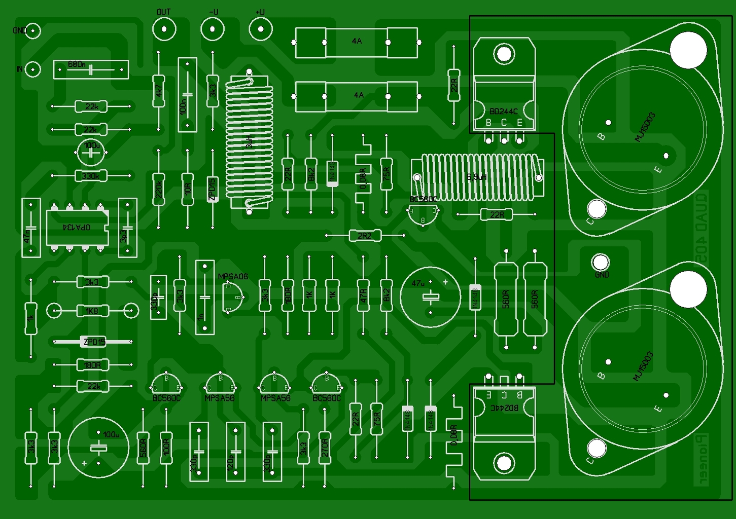

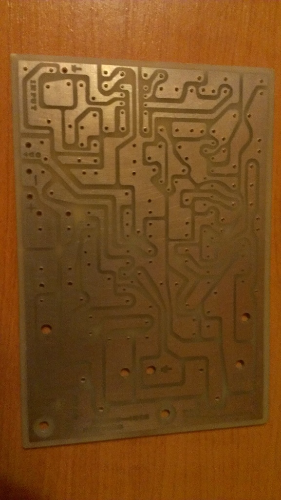

(#) gordonfreemN hozzászólása Júl 25, 2013 /
Hellosztok!
Kaptam 2 ilyen panelt, mint ami a képen lesz, de csak annyit tudok róla, quad405.
Egy beültetési rajzzal nem tudnátok segíteni?
(#) Moszkvai válasza gordonfreemN hozzászólására (») Júl 25, 2013 / 1
Nekem megvan. De elég gerjedékeny panel, Nekem is volt vele problémám. Végül kidobtam az erősítőből és a Ludvigost építettem bele, ami azóta is szépen működik.
Ha mégis kell a beültetés, írj privit és megkeresem meg beszkennelem.
(#) reloop válasza gordonfreemN hozzászólására (») Júl 25, 2013 /
(#) gordonfreemN válasza reloop hozzászólására (») Júl 27, 2013 /
Köszi neked is, végül is ez is stimmel, ha jól nézem.
