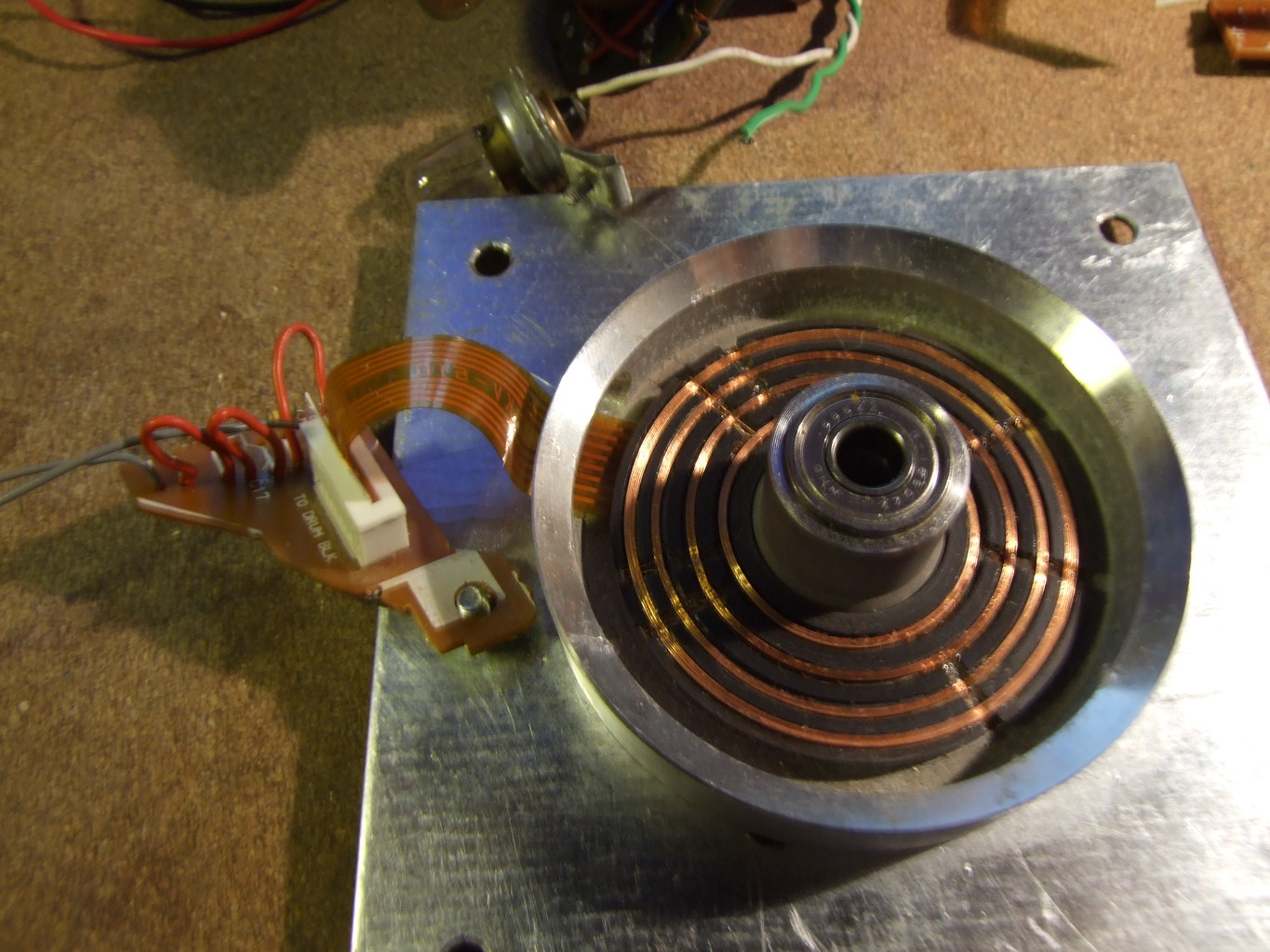

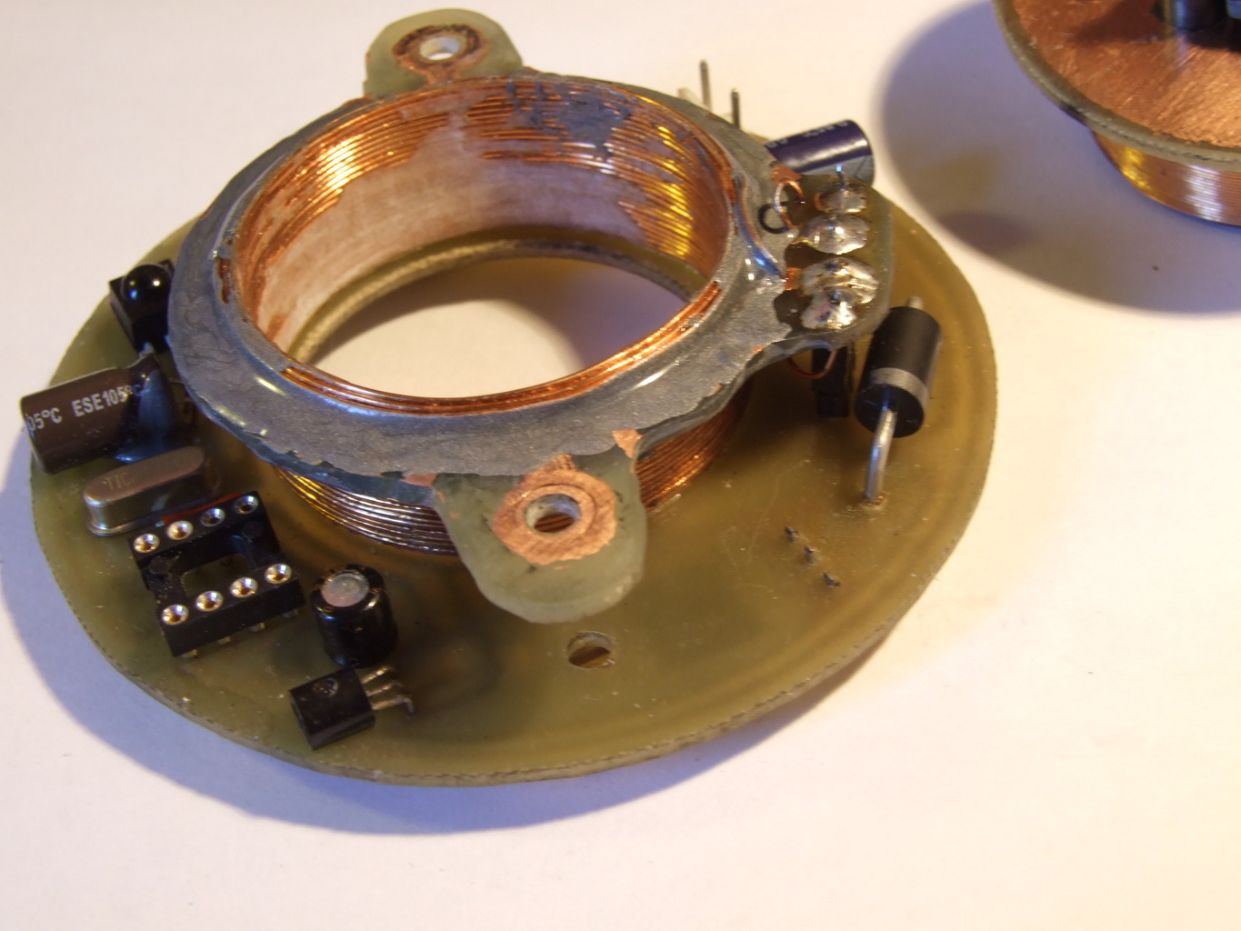

Vesződöm igen Van egy működő órám videó fel motorral hibrid rotorral (Tökéletesen megy) most készül egy SMD-s rotor és egy másik videofejmotorral szeretném pörgetni.a működő órában egy 2 fejes motor van és most egy 4 fejes motorral küzdök.Az álló rész tekercsvégei nem azonosíthatóak (kezdés, vég) a kivezetésen nem állapítható meg melyik tekercshez melyik vég tartozik van 4 pár vég de hogy ki kicsoda ?? ex has összekötöttem rátettem a bázisra és az egyenirányítás után 14,4V szuper ?! neeem egy 12V/3 W os izzót sem képes ellátni árammal leesik a feszültség 3-4 körüli értékre A forgórész tekercsvégei láthatóak azonosíthatóak szépen sorba kötöttem őket szerintem azzal nincs gond a bázis és a tekercs áramfelvétele normálisnak tűnik (900mA) pár kép a motorról Van ötleted ?

Nekem 2 fejes motor van, a tekercsek sorba vannak kötve. Én is próbálgatással azonosítottam a tekercsvégeket. Azért így be lehet azonosítani őket. Érdemes a frekvenciát és kitöltést is állítgatni, sokat számít a legjobb hatásfok elérésénél.
![]() Két tekercs sorba kötése nekem sem jelent gondot hidd el Tekercsek egy egy vége a "bemenet" másikat össze kötöm ha nem jó megcserélem az egyik tekercs végeit és már jó is ![]() Négy tekercsel hogy is van ez ? Melyik tekercs melyik vége aj jaj Mindenképpen ezt a motort szeretném használni mert annyi hangja sincs mint egy PC ventinek és most a csendre "gyúrok" már megpörgettem a rotorral együtt és csak a rotor szele keltette zaj hallatszik ami nappali zajok mellett nem is hallható ha csökkentettem a fordulatot akkor az is nagyon minimális akár éjjel a hálóban is működhetne ha a fényerejét minimálisra csökkentem majd. De azért szkóppal sikerült megtalálni a tekercsek azonos végeit Ha a tekercsek sorrendjét is sikerül meghatározni akkor már a célegyenesben leszek. De azért a PC ventiben szerelt bázis is összerakom elkezdtem a tekercset megcsinálni

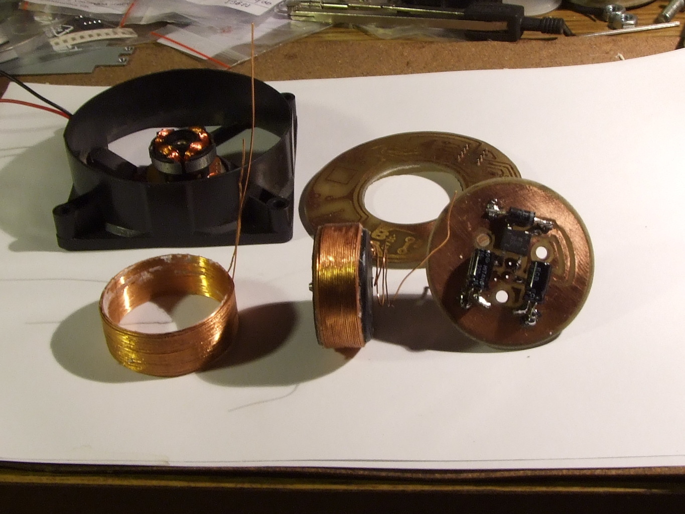

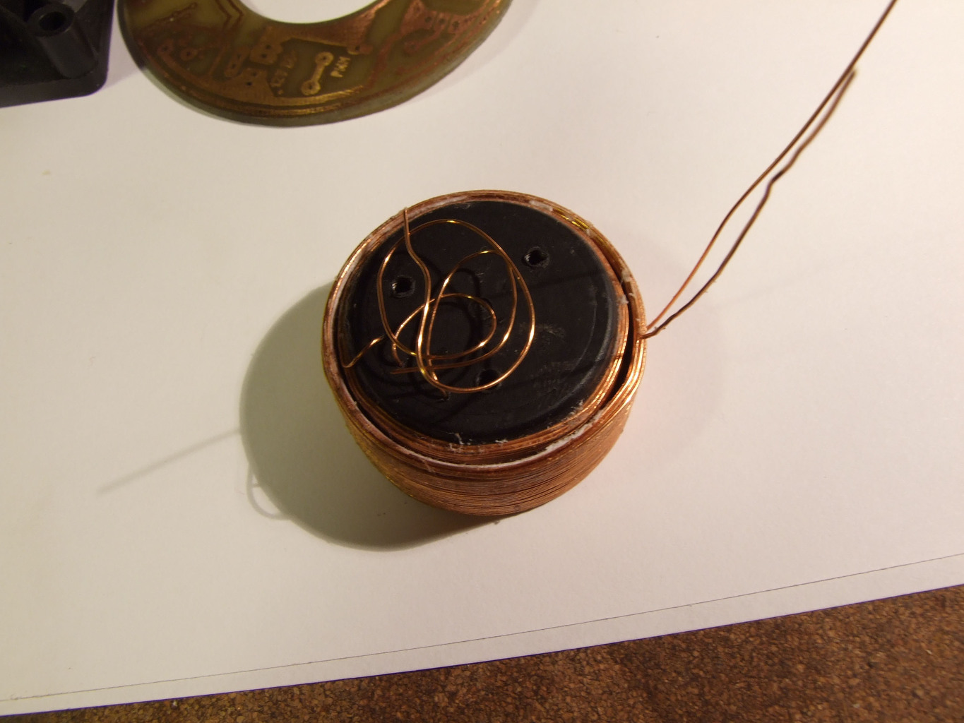

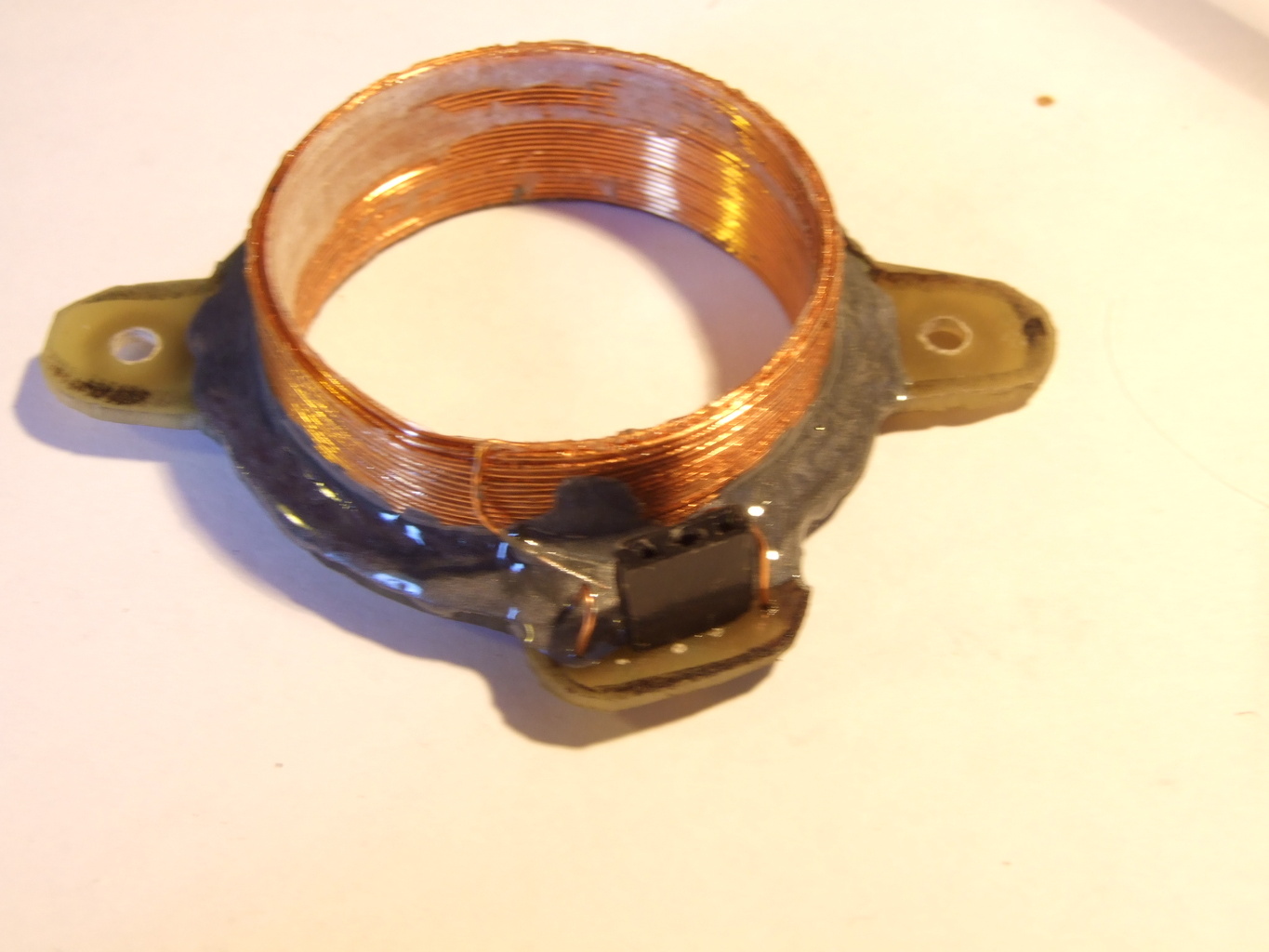

Megtekertem a PC ventilátorba való tekercseket. Az állórész tekercse 0,5 a forgórész 0,4 Cuz huzal ezt találtam itthon. Gondolom ennyi eltérés még nem jelent problémát .? Így viszont cipőkanállal kell feladni az állórészt a forgóra remélem sikerül úgy rögzítenem hogy ne érjen bele sehol!!

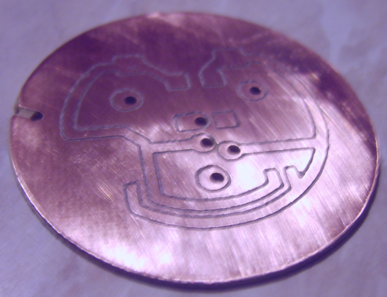

A forgó részeken minden záródó felület egy egymenetes rövidre zárt tekercs lesz, amin nagy áram fog folyni feleslegesen. Szakítsd meg egy helyen az ilyen kitöltö felületeket, vagy távolítsd el teljesen.

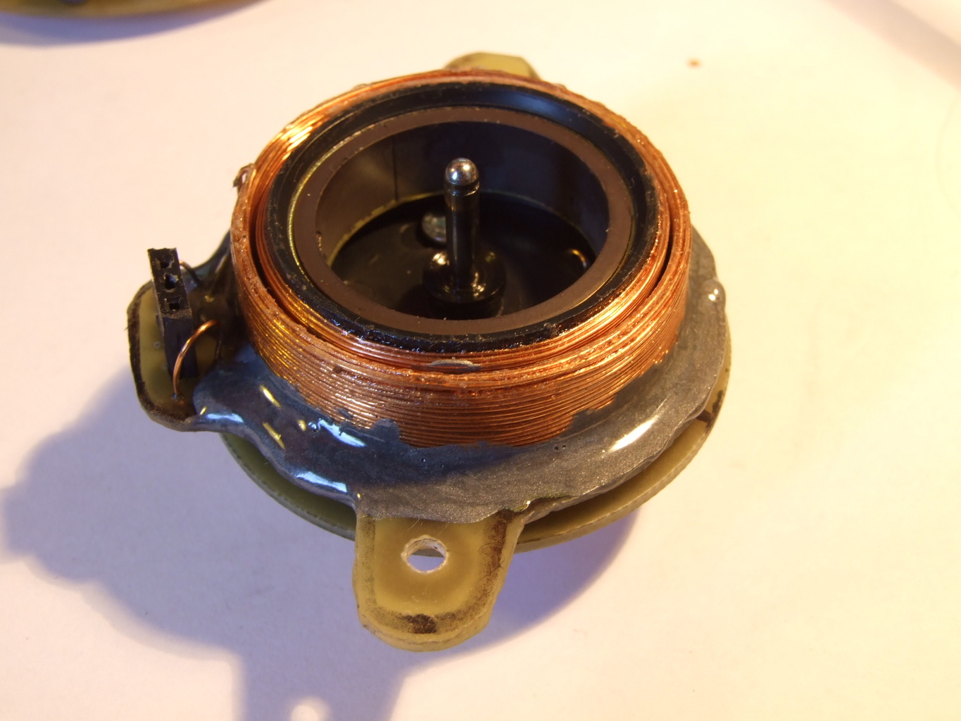

Megtekertem össze raktam mechanikailag pc motorba illeszkedő tápot a tekercsekkel és meg is ragasztottam a tekercset
azt gondoltam bele fog érni a forgórész az állóba nincs egy milliméter de nem ér bele Hiányzik pár ellenállás a panelról és már lehetne éleszteni |
