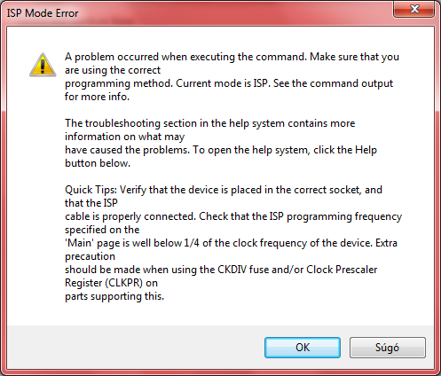

(#) Danaman hozzászólása Szept 4, 2013 /
Üdv, remélem jó helyre teszem fel a kérdésem, AVR-Doper programozót nemrégiben építettem meg (Hesote-os kittben). Most vágnék bele a programozásba, az ATtiny45-ös cikkben lévő 2 ledes villogót próbálnám megcsinálni, de a következő problémám van AVR Studio 4-ben a read signature gombra kattintva felugrik egy ISP mode error ablak, rákerestem a neten, de sajnos nem nagyon hozott eredményt egy megoldás sem amit találtam.
Esetleg valami ötlet?
(#) TavIR-AVR válasza Danaman hozzászólására (») Szept 4, 2013 /
A programozó nem látja a célIC-t.
- tápot kap?
- 100n kerámakondi ott a tiny tápján?
- programozólábakat nemn keverted össze?
- reset +5 közt 4k7...10k a felhúzóellenállás?
(#) zsozsoX válasza blackdog hozzászólására (») Szept 5, 2013 /

(#) Danaman válasza TavIR-AVR hozzászólására (») Szept 5, 2013 /
Többször ellenőriztem, nincs összekeverve, táp van, a 100n is ott volt, reset-en nem volt ellenállás, betettem egy 4,7k-sat, de nem változott a helyzet.

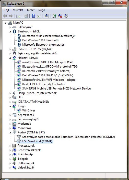

(#) palomatE hozzászólása Szept 5, 2013 /
Használok egy T-Bird 2-es panelt, amelyet Win XP x86 alól tökéletesen tudok programozni JTAG-en keresztül, azonban ugyanez Win 7 x64 alatt nem megy (Could not connect to JTAG ICE onUSB or port COM1 to COM4) Nyilávnvalóan más driver kell a két rendszer alá. Valaki találkozott már ezzel a problémával? Az AVR Studio 4.19-es, x86-os változata fut jelenleg. Létezik belőle x64-es változat is? Okozhatja ez a problémát?
A válaszokat előre is köszönöm: palomatE
(#) TavIR-AVR válasza palomatE hozzászólására (») Szept 6, 2013 /
A drivert a www.ftdichip.com oldalról töltsd le.
Win7 x64 alatt akkor nem ment jól, ha BlueTooth + azon virtuális COM port élt.
Valamint az eszközkezelőben nézd meg, hogy COM1...COM4 közt legyen a portszám (COM3-at néha nem bírja, ha van modem/előkészített modemcsatlakozás)
(#) csabeszq válasza zsozsoX hozzászólására (») Szept 6, 2013 /
(#) kapu48 válasza palomatE hozzászólására (») Szept 6, 2013 /
Sajnos még mindig nem alapvető, hogy x64-hez telepítsék a megfelelő 64Bites drivereket!
Nekem is 64 Bites a HW! Mégis Hagyományos (32 Bites) XP-t használok.
Az idegesítő, állandóan jelentkező Eszközkezelő driver problémák miatt!
(#) palomatE válasza TavIR-AVR hozzászólására (») Szept 6, 2013 /
Jelenleg így néz ki az eszközkezelő. Elegendő, ha minden bluetoothtal kapcsolatos eszközt tiltok, vagy törölnöm is kell hozzá őket?
(#) palomatE válasza kapu48 hozzászólására (») Szept 6, 2013 /
Fellelhetőek valahol a tisztességes x64-es driverek? Úgy tapasztaltam hogy az ftdichip.com oldalon az x86-os és az x64-es driverek is ugyanabban a zip-ben vannak, és bár a honlapon ketté van véve a két architektúra, valójában a két hivatkozás ugyanarra a fájlra mutat, amelyek letöltésük után bájtra megegyeznek.
(#) palomatE válasza palomatE hozzászólására (») Szept 6, 2013 /
Illetve mi a vélemény, ha VirtualBoxban futtatott Win XP x86 rendszeren tenném meg ezt? Elméletileg lehet egy USB portot, mint portot továbbítani a virtuális gép felé. Valaki csinált már ilyet? Tips & tricks?
