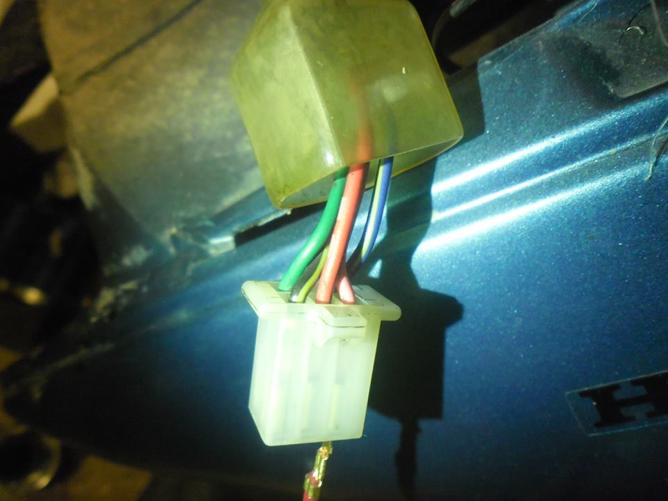

(#) szikorapéter hozzászólása Aug 11, 2013 /
Helló.Lenne egy olyan kérdésem hogy van itthon egy Honda Dio AF35 és ennek a CDI-ének a kapcsolását keresném,mivel vettem egy másik CDI-t de nem tudom bekötni,mivel más a színezése a kábeleknek és más egy kicsit a csatlakozó.Remélem tudtok ebben segíteni.A válaszokat előre is köszönöm.

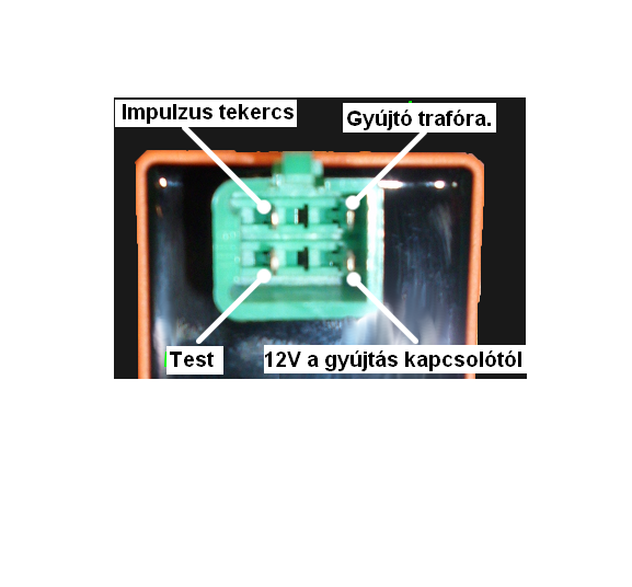

(#) atesz1217 hozzászólása Aug 31, 2013 /
sziasztok tudtok nekem segíteni BFB-01 2T motorosbiciklim van. nincsen hozzá kapcsolási rajzom és nem ad szikrát sehogy sem és van az elketronika 4 lábas azt sem tudom hogy mi micsoda ha valaki tudna segíteni az válaszoljon köszönöm
(#) nyemi válasza atesz1217 hozzászólására (») Aug 31, 2013 /
Szia. Ez az elektronika bekötése(lásd kép).
De vigyáz mert DC-CDI, és csak akkumulátorral üzemel.
