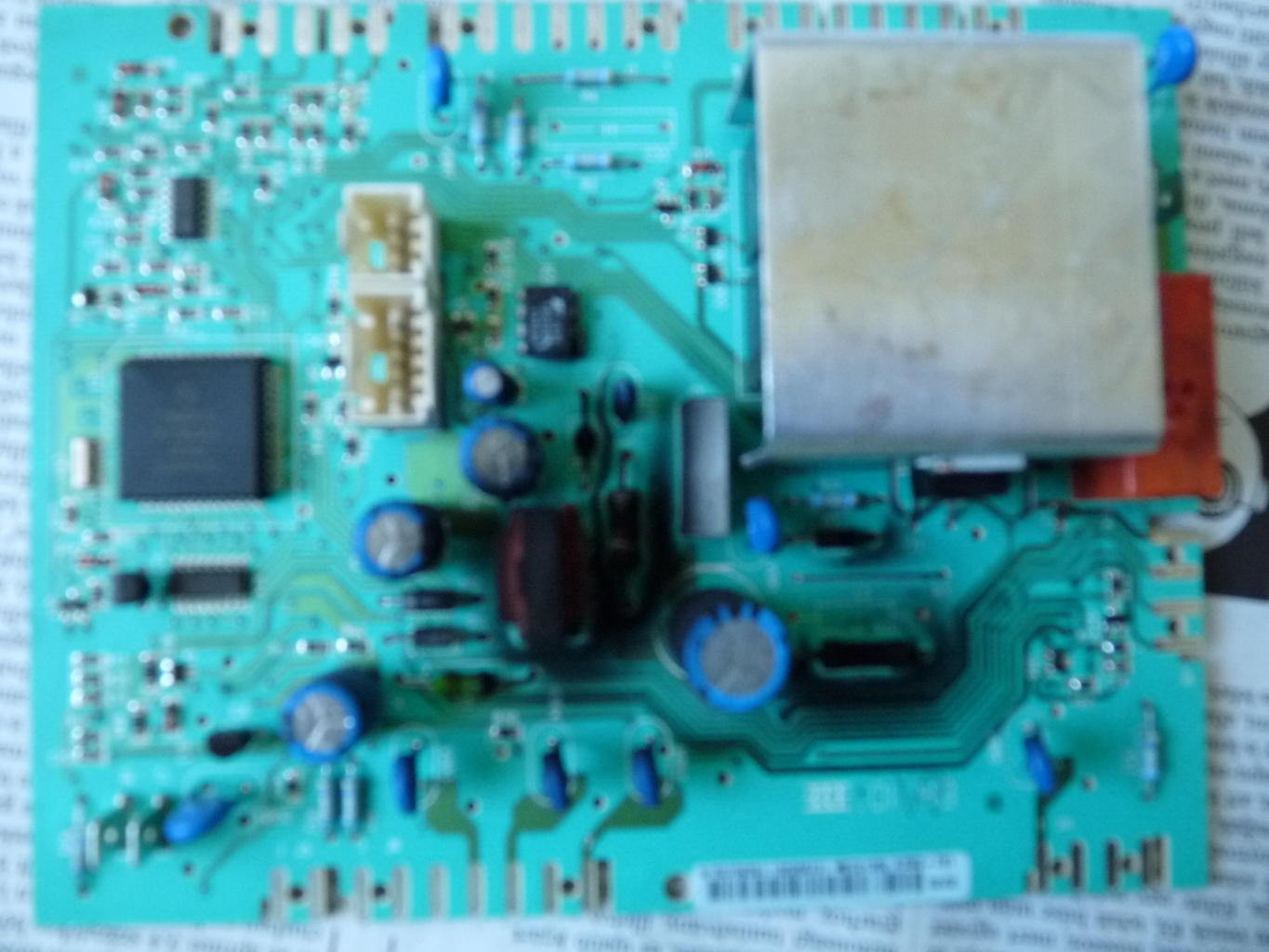

Nekem hasonló problémám van. A motorpanelt kikormozás után visszaraktam, de a szükséges kondik értékét nem írtam fel. Nem vagyok egy alkatrész raktár így utána kell járnom az alkatrészeknek. Ha megvan még az alkatrész listád szívesen venném, ha megküldenéd.

((( AEG Lavamat 41270 E-Nr:913 761 321 01
