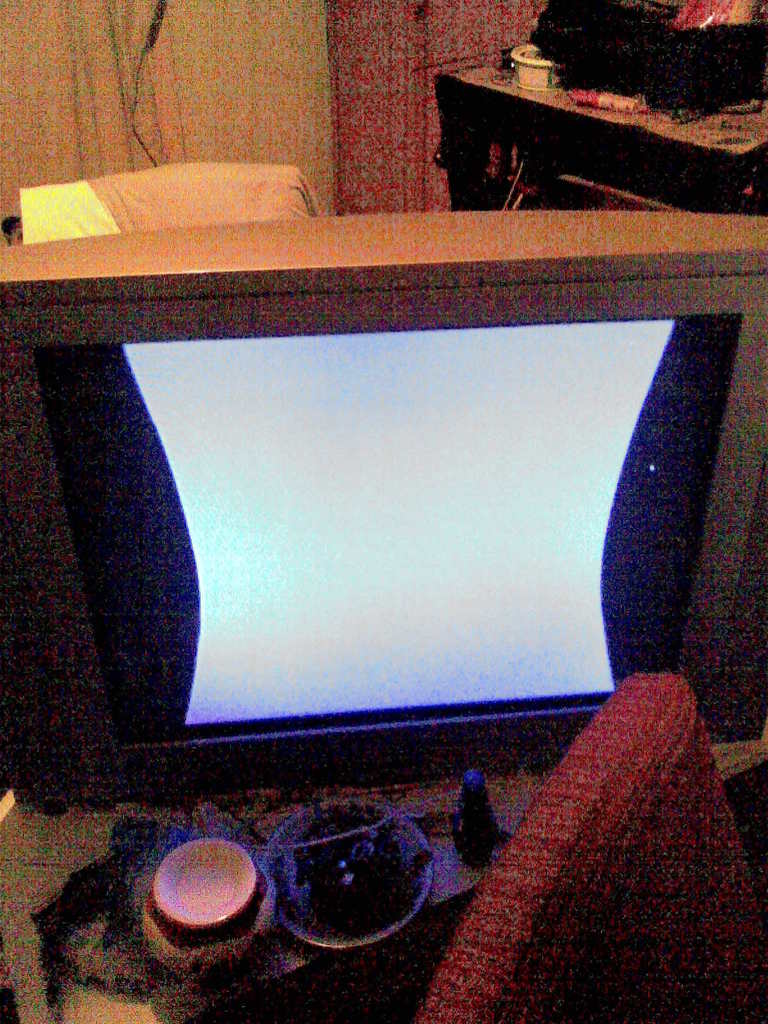

(#) willy0408 hozzászólása Szept 3, 2013 /
Sziasztok! Egy kis segítséget szeretnék kérni. Lenne nekem egy Grundig márkájú síkképernyőjű tv-m. A képen látható jelenség miatt kérek tanácsot. Találtam benne egy felpúposodott kondit azt kicseréltem, átforrasztottam a forrasztási pontokat, gondoltam forrasztási baja lehet. Utána rendesen nagy képernyő volt, pár óra múlva meg visszaesett a képernyő. Előre is köszönöm a válaszokat.
(#) kadarist válasza willy0408 hozzászólására (») Szept 3, 2013 /

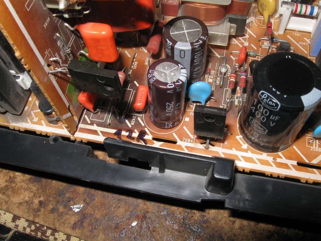

Írd le a típusát és csinálj képet a sortranzisztor környékéről is. A kelet-nyugat (E-W) korrektorral lesz gond.
