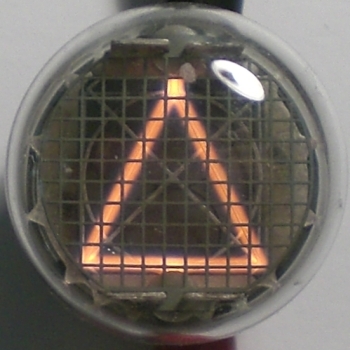

A jobb alsó sarokban lévő 6db. profilcső, milyen névre hallgat?
A jobb alsó sarokban in-2 csöveket látok... azok helyett inkább zm1120-at használnék (bár nekem is van in-2, mert érdekes csövecske)
A hozzászólás módosítva: Szept 8, 2013
Az in-2-nek oldalt van egy nagy szívócsonkja és emiatt kényes, a rács pedig elég durvára és hullámosra sikerült, ettől "raszteres" a kijelzése. A zm1120 meg egy kis ékszer...

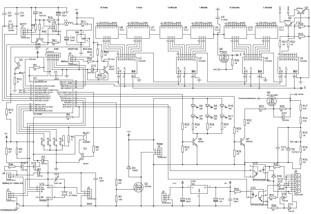

Itt egyébként kb. 2.5 éve elkeztünk közösen fejleszteni egy nagy tudású multiplex nélküli órát, kifejezetten a nagy csövek meghajtására (IN-18, Z568M stb.). A tudása: multiplex nélküli meghajtás, PWM-es fényerőszabályzás akár automatikusan a külső fényviszonyokat figyelve, villogó elválasztó pontok, hét napjainak kijelzése (glimmekkel, vagy akár egy hetedik csővel), infra távirányítás, mozgásérzékelés, USB-s adatátvitel és szinkronizálás PC-s programmal, DCF77, LED-es alávilágítás, rengeteg ébresztési időpont beállítás, ugyanez relé meghúzással (bármi kapcsolható vele), akár DS32KHZ-el meghajtott pontosság lítiumelemes tartalékkal áramszünet esetére (ha valaki mondjuk nem akar DCF-et), kijelző lekapcsolás esetén takarékos üzemmód, stb... minden most nem jut azonnal eszembe, de a nagyja itt van. Mivel időben nagyon szét vannak szórva a legfrissebb adatok a topicban és amúgyis már kérés is volt korábban, egy helyen itt van most minden ezzel az órával kapcsolatban. Többen dolgoztunk rajta egy időben, észrevételekkel segítve egymást, így mindenkit nem tudok megemlíteni sajnos. De röviden: a kapcsolási rajzokat Hp41C-nek és MolnarG-nek köszönhetjük, a szoftver mestere Hp41C, a nyáktervet én követtem el, sokan mások hasznos ötletekkel és tanácsokkal szolgáltak. Prototípusként már működött az asztalomon, tesztelés alatt, a szoftvert próbálgattuk. Sajnos nálam akkori költözés és most időhiány miatt csak várja sorát. De remélem valamikor folytatni tudom, mert a végeredmény megérné a fáradozást. Ha valakinek van ideje, kedve foglalkozni vele, a fájlok alapján nekikezdhet, hiba nincs a nyákon a jelenlegi állás szerint. A nyák csak az alaplap, a kijelzőrész a 74141 vagy 4028 meghajtókkal külön tervezendő, szintén az univerzálisság miatt. A saját csöveimhez valót feltöltöm.
Ez úgy néz ki mint egy Tunsgram zm11 állítólag erősáramú berendezések indikátora volt. Az tudtad, hogy Sony Playstationhoz is késztettek nixicsöveket ?
