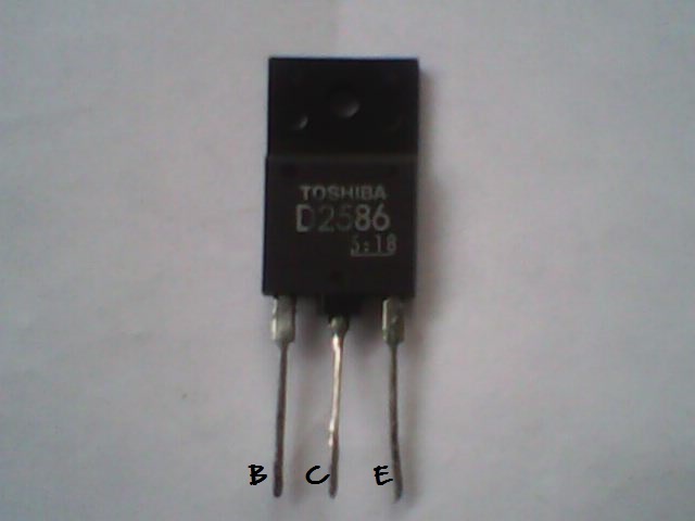

A képen látható sorkimenő tranzisztornak jól jelöltem be a lábait? Az adatlapja alapján én úgy gondolom ez a sorrend. Azt olvastam itt, hogy mivel ez egy npn tranzisztor, ezért a B-E, és a B-C közt kellene a műszernek 600-680 körüli értéket mutatni dióda vizsgáló állásban ha hibátlan a tranzisztor.
A piros vezetéket a bázisra téve B-E közt 159-et mutat, B-C közt pedig 683-at.
Akkor ez a tranzisztor hibás? Vagy másképp kell leellenőriznem?
(#) eyess válasza fakezű hozzászólására (») Szept 11, 2013 /
A tranzisztor jó .Ne felejtsd el , hogy ebben a tranzisztorban van egy dióda.
(#) kadarist válasza fakezű hozzászólására (») Szept 11, 2013 /
Itt is segít az adatlap. Mivel ebben a tranzisztortokban a tranzisztoron kívül van még egy ellenállás és egy dióda is, ezért kissé nehézkes a kimérés.

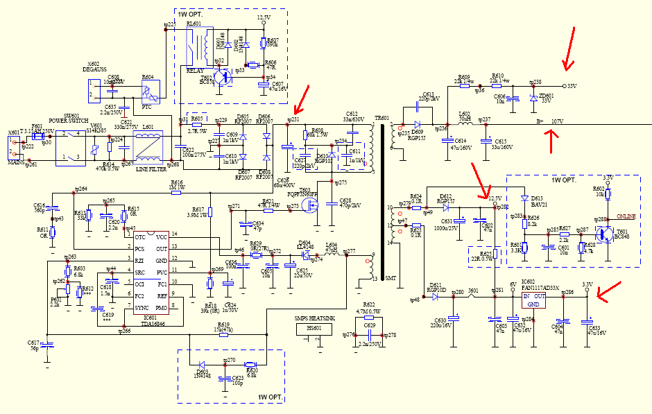

Ez a tranzisztor egy Daewoo 21CB1TK (Beko E1 sasszi) TV-ből van, ami az esti kikapcsolás után másnap nem kapcsolt be készenlétből. Tehát készenlét van, az előlapi LED világít. 7 éves a TV, javítva még nem volt, gondolom a tápjánál van valami gond (nagyi TV, elég sokat megy minden nap). A tranzisztor leellenőrzése csak egy ötlet volt a részemről, de akkor ezek szerint az jó.
Amikor kiszedtem a tranzisztort, betettem a helyére egy égőt ahogy sok helyen írják, de nem világított amikor így próbáltam bekapcsolni. Ha jól olvastam, akkor ez is a táp hibájára utal.
A tápban kicseréltem a C624 és C625 elkókat, több elkót nem láttam benne (a nagy pufferen kivül). Melyik pontokon kellene rajta feszültségeket mérni, hogy esetleg én is megtalálhassam a hibás alkatrészt?

Elsősorban a megjelölt szekunder oldali értékek a fontosak , ha nincs egyik sem , akkor a táp nem megy , és a következő lépés a primer oldal.
A C626 on meg van e a +385 - 400 volt.Első körben talán ennyi.

(#) fakezű válasza eyess hozzászólására (») Szept 12, 2013 /
Megnéztem a feszültség értékeket.
Nagy puffer (C626): készenlétben 320V, bekapcsolva 320V
3,3V (C633): készenlétben 3,27V, bekapcsolva 3,27V
12,5V (C631): készenlétben 14,6V, bekapcsolva 14,6V, de lehet hallani a képcső felől halkan, hogy ütemesen próbál bekapcsolni és azokban a pillanatokban 13,7V
107V (C615): készenlétben semmi (multiméter szakadást mutat), bekapcsolva semmi (multiméter szakadást mutat)
33V (ZD601): készenlétben 16,5V, bekapcsolva 16,5V, de lehet hallani a képcső felől halkan, hogy ütemesen próbál bekapcsolni és azokban a pillanatokban 28,9V
