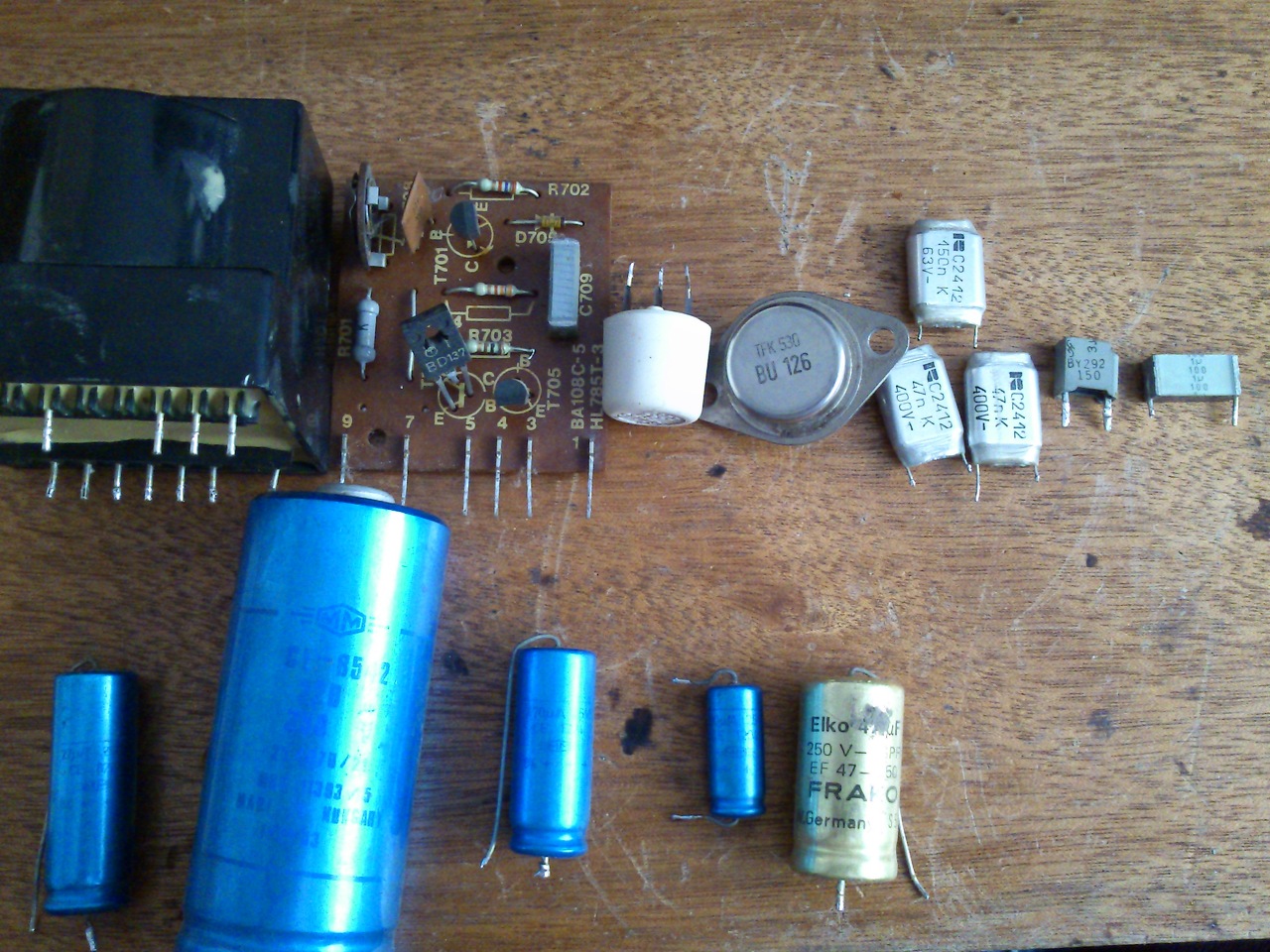

Üdv mindenkinek, kezem ügyébe került egy régi TV elektronikája, ezt szétbontotam. Viszont vannak alkatrészek amiket nem tudtam beazonosítani pl a felső sorban a harmadik fehér mütyürt, ill ugyanitt az utolsó 5 alkatrészt. A legelső talán valami trafó?? lehet, de a primer kapcsokat nem tudom beazonosítani, nincs ráírva semmi. A kis nyákot nem bántottam, szeretném megkérdezni, hogy mire való, hátha használható így egyben.
A BU126-os tranzisztort pedig milyen kapcsolásban lehetne hasznosítani? Ill alul a kondikról szeretnék kérdezni annyit, h ezek még használhatóak? A nagy kondenzátorról pedig gondolom valahogyan le lehet hámozni a fém tokot...
Nos, eléggé hosszúra sikeredett a mondanivalóm...
Köszi előre is a segítséget mindenkinek!
(#) kadarist válasza shoginc hozzászólására (») Okt 12, 2013 /
Szegény Orion tévé... A fehér alkatrész egy lemágnesező PTC ellenállás. De miért akarod lehámozni az alumíniumlemezt?

(#) shoginc válasza kadarist hozzászólására (») Okt 12, 2013 /
Nem feltétlenül akarom lehámozni, csak gondoltam a benne lévő kondi kicserélésével máshol is használhatnám ezt a szép borítást...
A többire esetleg nincs ötleted?

A 3 egyforma alkatrész az fólia kondenzátor, rajta vannak az értékek is. Az utána következő az dióda, a legutolsó meg ha jól veszem ki szintén egy kondenzátor. Nem hiszem, hogy a kis lappal tudsz valamit kezdeni így kompletten.
Ezek a kapcsolóüzemű tápegység alkatrészei, ha jól látom. Trafó, fóliakondenzátorok meg elektrolitkondenzátorok. A kapacitásuk rájuk van írva.
A trafó bekötésére esetleg nincs ötleted?

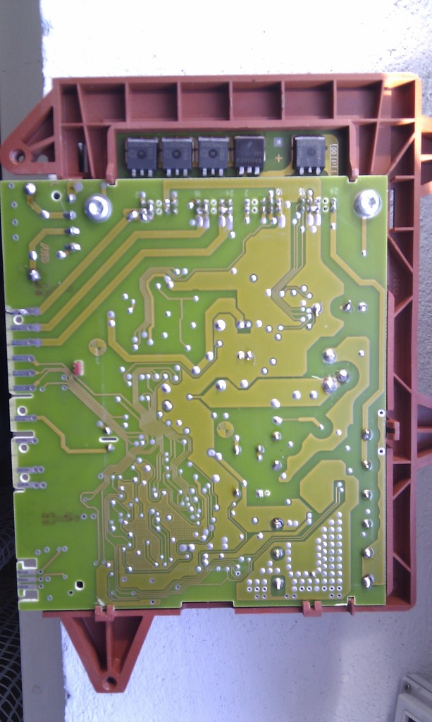

István ezzel a frekiváltóval küszködök már pár hónapja, mosógép 3 fázisú motorjánál van. 3 vezetéken kommunikál, rámegy a táp, rámegy a tachgenerátor. Elindítja a motort mosás, balra forog jobra forog, centrifugázni nem hajlandó. Majd egy idő után kiáll F20 hibára, amire a svájci forgalmazó vagy szervizes visszaírta, hogy cseréljek frekiváltót. Ami érdekes, hogy amikor a motornak mennie kell vagy el is indul, de cska lassú fordulaton, a gép elején lévő kijelző el kezd villogni. Ha lehúzom a frekiváltóról a 3 vezetékes jel kábelt a kijelzőn megszünik a villogás. Van ötleted?
A hozzászólás módosítva: Okt 12, 2013
(#) Koncsar válasza kadarist hozzászólására (») Okt 12, 2013 /
Kétszer véletlen sikerült a centrifugázást elindítanom, többszőr nem. Sajnos.
(#) tomi52 válasza shoginc hozzászólására (») Okt 12, 2013 /
Hát ha "meghámozod" azt a kondit, a burkolatot esetleg használhatod valamire, de ami benne volt, az kuka.
(#) kadarist válasza Koncsar hozzászólására (») Okt 12, 2013 /
Ez a téma nem ide való, de azt azért nézd meg, hogy a nagy pufferkondin (DC-Bus)hogyan változik a feszültség a különféle terhelési állapotok hatására.
Értettem, elkezdem mérni és a nem haragszol meg privben írok róla, köszönöm.
Ezt nem tudod hasznosítani, mert ez egy kapcsolóüzemű tápegységhez való transzformátor.
DCmérés motor áll 330V , motor elindul lassú fordulaton 310 V DC környékén mozog a kondenzátor kapcsain a feszültség. A kondi 400V 220µF os.

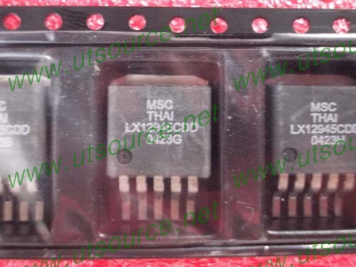

Sziasztok. Lenne egy alkatrész amit nem sikerült azonositanom. A neten hiába kerestem nem találtam rólla semmit. A tipusszáma LX12945CDD. A lenti képet a neten találtam rólla.
És amikor átkapcsol centibe, akkor mit mérsz?
Azt még nem mértem, de mindjárt.
