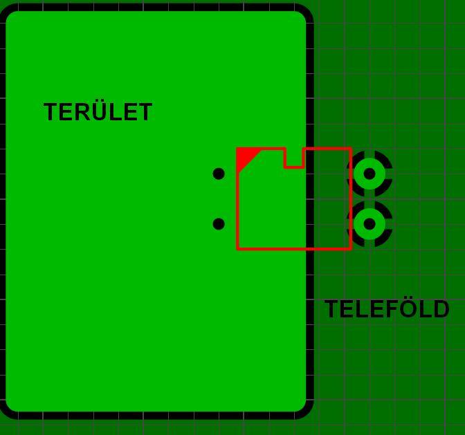

Egy észrevételem, de inkább hiányérzetem lenne a programmal kapcsolatban. Miért nem lehet a zónában thermálkacsolatot létesíteni a forszemmel? Sokat agyaltam rajta és nem tudom a választ rá. Nem lehetne ezt a lehetőséget a fejlesztők felé tolmácsolni?

Szerintem erre gondolhat csak, de tkp. egyszerű a válasz. A zone-hez csatoltan kell tenni egy forrszemet 0 átmérőjű furattal és arra már lehet thermal padot kijelölni.

Kipróbáltam a zóna kontra therhmál-pad lehetőséget, és valóban nem működik. Eddig nem is hiányzott, de most utólag belegondolva, nem lenne rossz néha.
(#) orizon válasza Alkotó hozzászólására (») Okt 18, 2013 /
Jó ötlet lenne, ha működne a terület thermálkapcsolat .Jobb lenne, mint a teleföldet körberkerítgetni , hogy eljussunk oda, ahová egyszerűbben is lehetne.

(#) pjg válasza efraim hozzászólására (») Okt 18, 2013 /

Tehát kijelöltem egy adott zónát, majd jöhet a teleGND. Aztán a telefölből kivágok mindent, ami a zónán kívül esik, majd törlöm a zónát. Így a zóna helyén megmarad a teleföld, és így működik a thermál-pad. Nem a legkorrektebb, de össze lehet hozni.

(#) efraim válasza pjg hozzászólására (») Okt 18, 2013 /
Tessék:
1,/Megcsinálom a vezetékeket (Draw tracks)
2,/Kijelölöm a zónát (Zone)
3,/Elhelyezek egy forrszemet 0 mm furattal (Pad)
4,/Összekötöm a forrszemet a zónával (Draw tracks)
5,/Bekapcsolom a teleföldet (ground plane enable)
6,/Kijelölöm a forrszemet és a Properties ablakban bekapcsolom a thermál opciót
Egyébként SMD Paddal is működik
A hozzászólás módosítva: Okt 18, 2013
Ja! Vagy úgy! Én a zónára szeretnék tenni furatot termálpaddal. Azt nem tudja.
(#) efraim válasza morgo hozzászólására (») Okt 18, 2013 /
Bocáss meg, de ennek nem látom semmi értelmét. Van egy alkatrészlábad, van egy zónád és összekötöd a kettőt egy vezetékkel és ugyanott vagy, ahová a rajz szerint thermál paddal jutottál.
OK, de minek? Mit ad neked egy zónán belül egy thermálpad? De mindjárt utánanézek.
Így gondoltad?
Szebb forrasztást.
