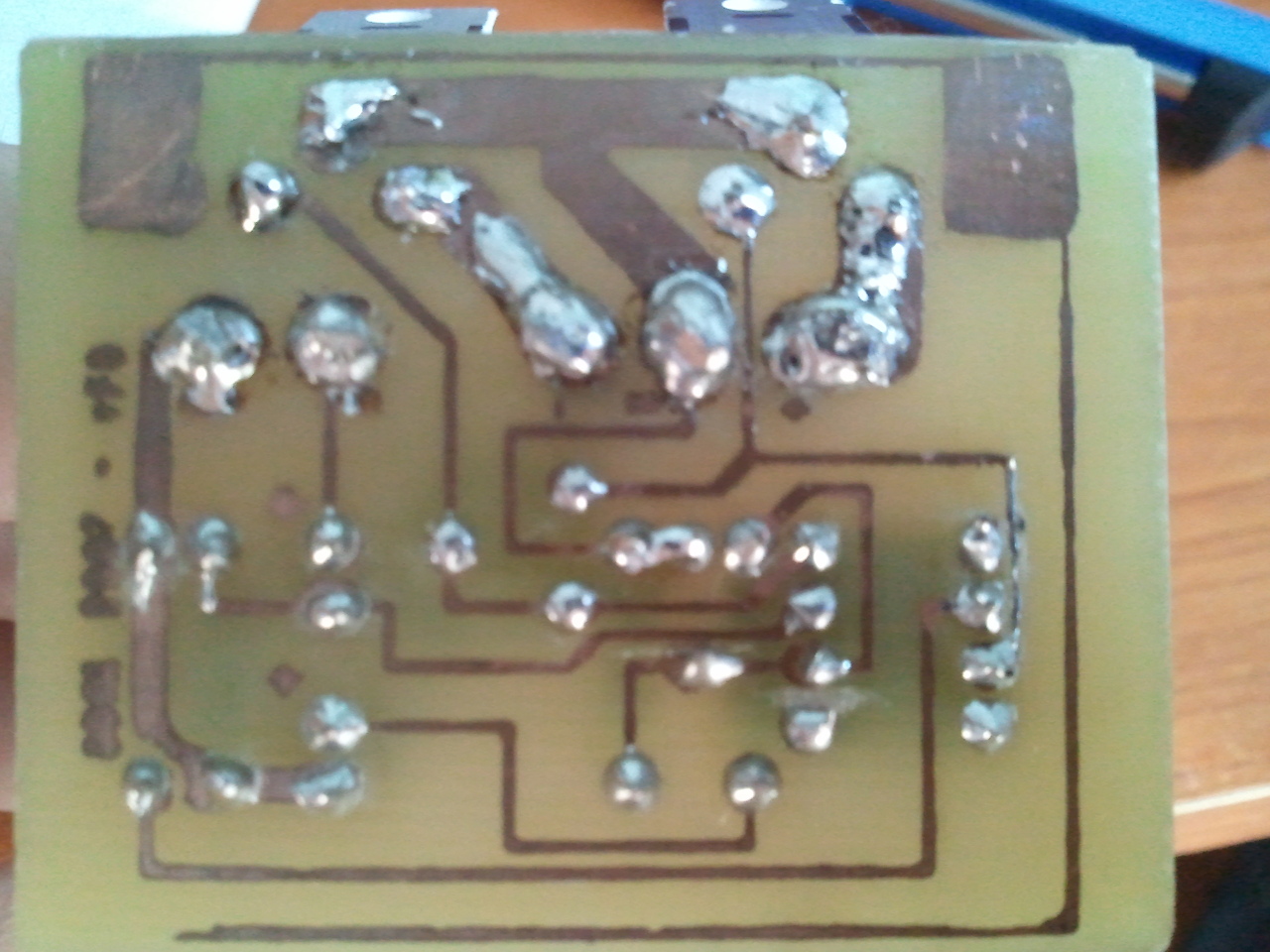

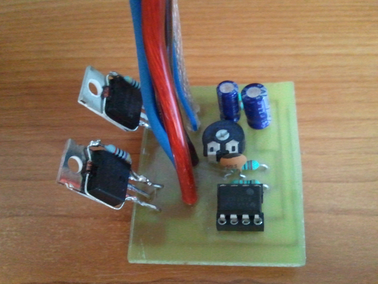

(#) reloop válasza atesz93 hozzászólására (») Júl 10, 2013 /
Ettől a FET-ek teljesen nyitnának, és hatalmas áram folyna! Fotózd le, és linkeld be a beültetési rajzot!
(#) atesz93 válasza reloop hozzászólására (») Júl 10, 2013 /
http://tkiraaly.hu/audio/vf3/vf3.pdf
A földelést a tápkondik közös pontjára kötöttem.
Ésszerű ahogy csináltad, de ide a FET-ek 180°-kal elforgatva lettek tervezve - úgy látom.
A source láb szemből-lábak lefelé bal oldalra esik! Nálad a gate-k vannak a tápra kötve. Pillants rá az adatlapra! A diódák e logika mentén kerültek fordított beültetésre.
Szerk.: elég hiányossága a beültetési rajznak, hogy erre nem tér ki.
A hozzászólás módosítva: Júl 10, 2013
Ez nem pont az a VF, de így állnának a FET-ek.
Köszönöm a segítséget, nem vettem észre, hogy fordítva vannak a képen. A diódák iránya viszont jó volt
Gyorsan meg is fordítom a feteket
