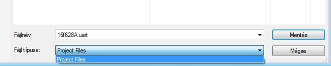

(#) progee válasza (Felhasználó 15355) hozzászólására (») Okt 28, 2013 /
Nem találtam benne DSN Export funkciót.
Nekem jól működik az SP0. SP1-el voltak program fagyások, de az SP0 stabilan megy.

(#) szitko válasza (Felhasználó 15355) hozzászólására (») Okt 28, 2013 /
Nincs benne ilyen funkció. Legalábbis én nem találtam. (Ezért nem használom...+ egy két más dologért)

Nem találok ilyen lehetőséget sem a save as, sem az export funkcióknál.
A hozzászólás módosítva: Okt 28, 2013
