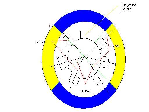

Sziasztok.Kellene egy kis segitség.Most tekercselem a robogom státorát és valahogy nemakar összejönni a dolog.Mellékelek egy képet a státoron elhelyeszkedö csévékröl és az lenne a kérdésem hogy milyem modon tekerjem ezt meg hogy jolegyen?Ha mindegyik csévét sorba megtekerem(persze egyiket jobbra az utána következöt meg balra) akkor elég kis feszültséget kapok ami szerintem nemjo mert elég sok tekercset rátekertem..Valami más modon kellene megtekerni de hogyan?Sajna a régi tekercset nemtudom hogy állt rajta mert nem rajzoltam le
