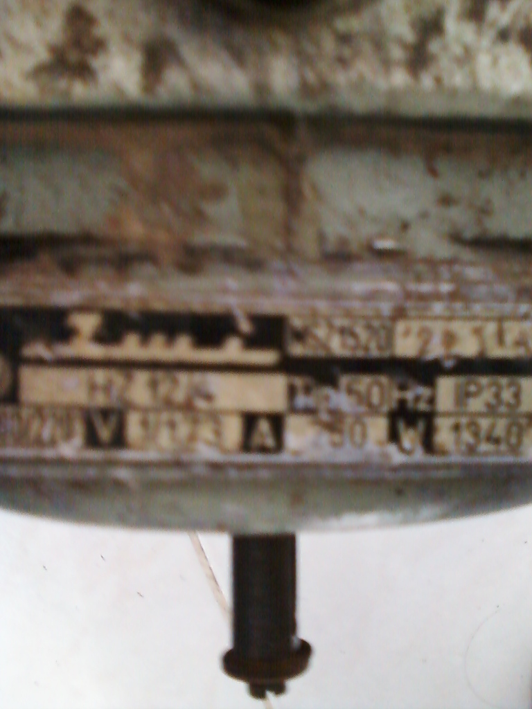

Olyan kérdéssel fordulok önökhöz, hogy van egy 1,5Kw-os 220V-os villanymotrom amihez be van kötve egy 100 Microfarátos üzemi kondi. Ha terhelem a motort akkor felmelegszik a kondi meg langyos lesz az mitől van?

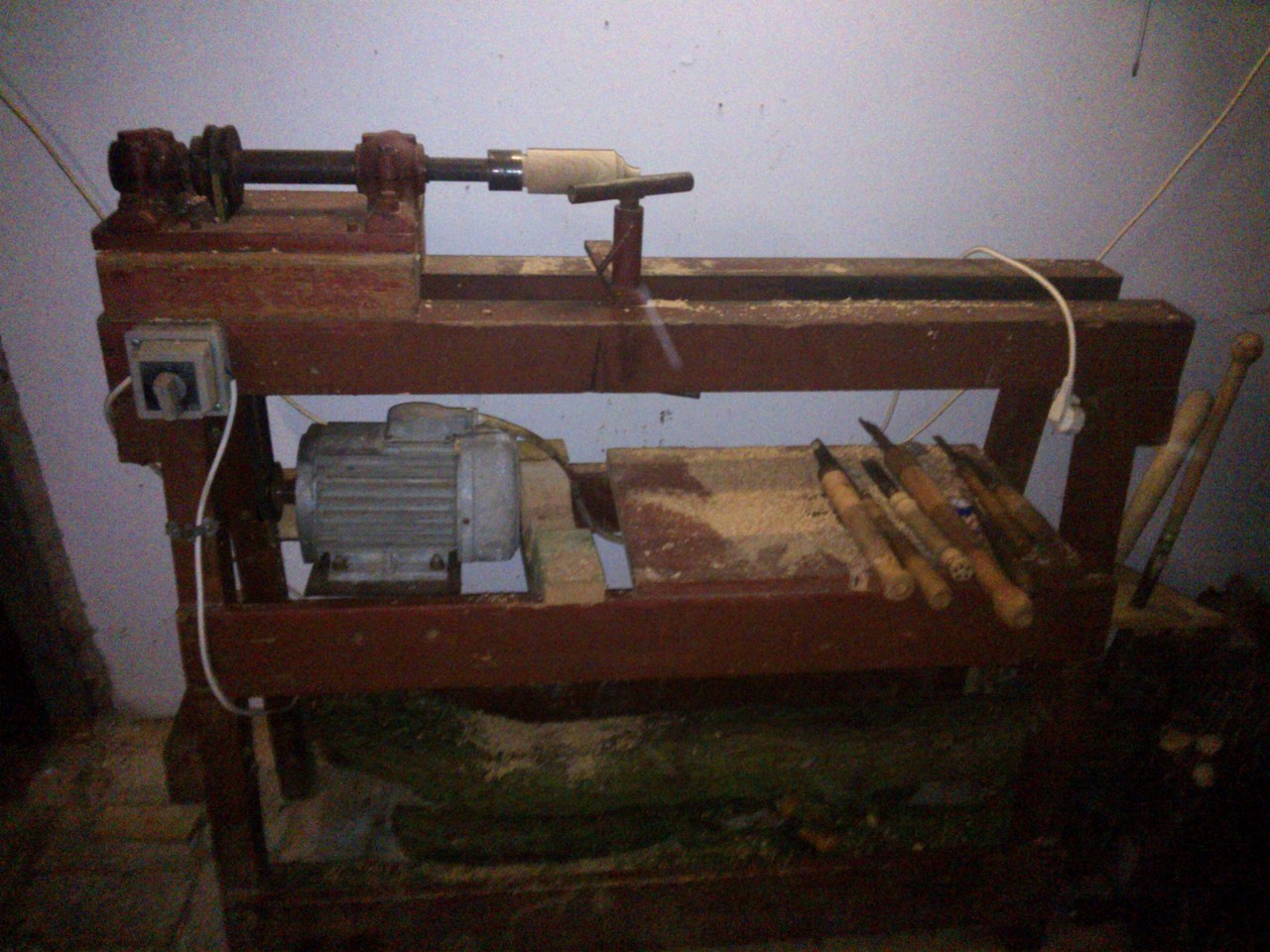

Ez a motor egy favázas esztergán van és a kondi nem a motorra van felfogatva hanem a favázra van felfogatva.
Maga a kondi egy fémhenger. itt vannak a képek.

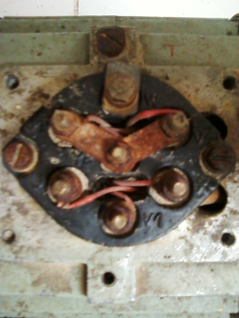

Egy kis segítséget szeretnék kérni egy villanymotor munkára fogásához.
Próbáltam keresgélni hogy hogyan is lenne ez jó, de sajnos olyat leírást amit ezen meg tudnék valósítani még nem találtam (vagy csak elkerülte a figyelmem)
Az adat táblája szerint 380/220-as motor. Én ezt 230-ról szeretném üzemeltetni de nem tudom hogyan tudnám beindítani.
A képen lehet nem látszik teljesen jól, így egy csúnyácska képet is mellékeltem a jelenlegi bekötésről.
Előre is köszönöm minden segítséget!

Ez egy 3 fázisú motor, nem fog menni egy fázisról vagy gyakorlatilag használhatatlan lesz.
(#) granpa válasza Isten07 hozzászólására (») Dec 2, 2013 /
Nézz szét a téma képei közt, megtalálod a megfelelő bekötést, de a motor gyengébb lesz, mint 3~on.

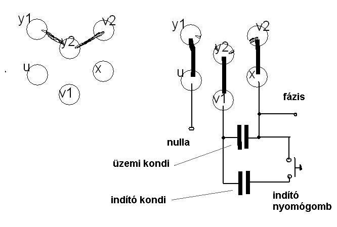

(#) Tomi111 válasza Isten07 hozzászólására (») Dec 2, 2013 / 1
Helló!
Csatoltam egy képet. Így kösd be! Állandó kondira kell rá kb.: 40-50µF legalább 400V-os. Próbálgatni kell, mekkorával jó.
Nem írtad, mire használnád, de ha kell indító is, az lehet 100µF körüli. Ide elég a 250V-os.
És ahogy írták, gyengébb lesz, mint három fázison!
Üdv! Tomi
