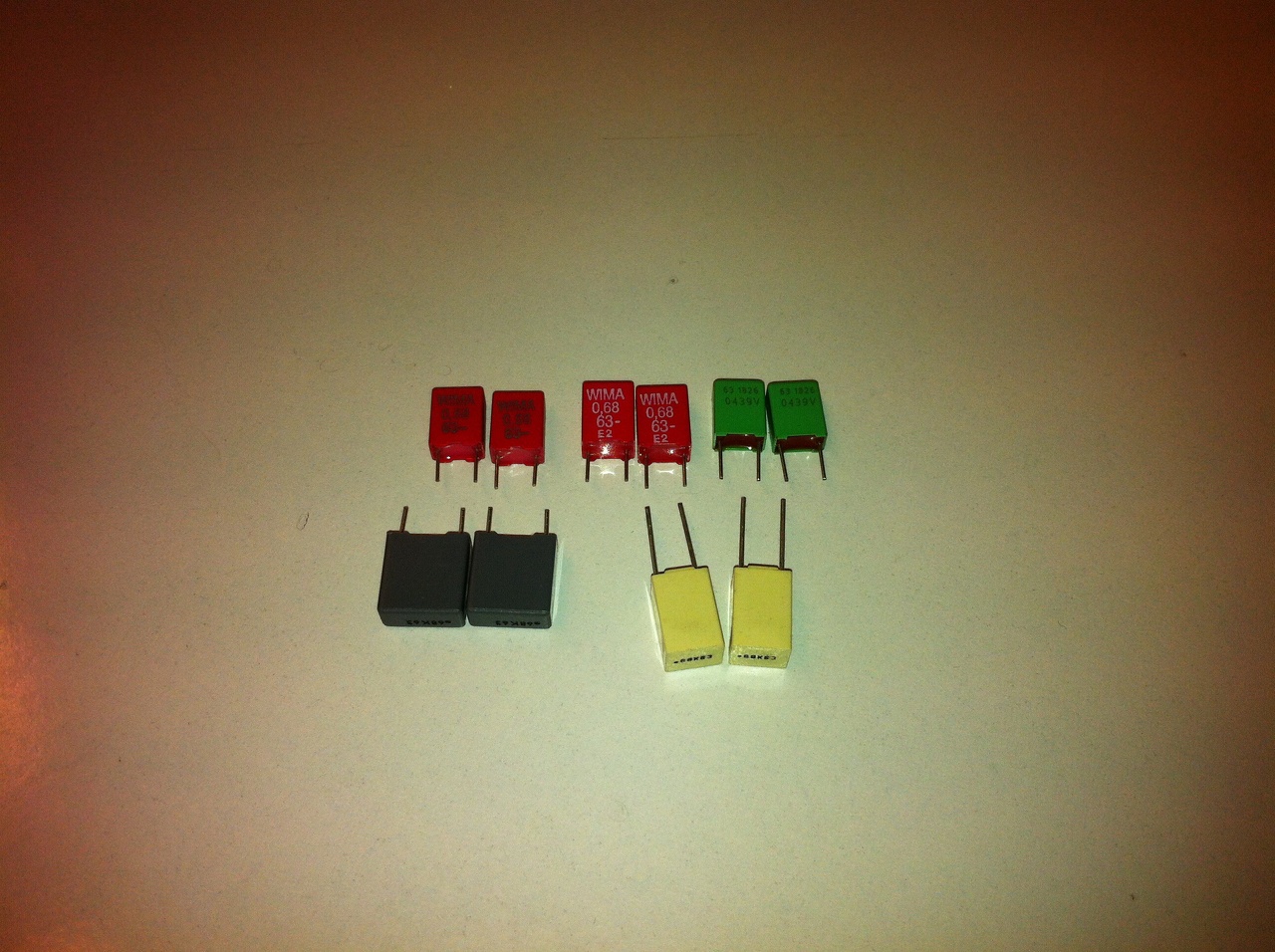

A quad bemenetén lévő kondenzátor mennyire befolyásolja a hangot? Van sok fajta 680nF kondenzátorom. Melyik lehet ebben a pozícióban a legjobb hangú alkatrész?
(#) Ge Lee válasza Dr Endugu hozzászólására (») Jan 28, 2014 /
Meghallgatod és kiderül, de ezek között nem nagyon lesz különbség. Ami már hallható azok méretben brutálisan nagy kondik, pl. Wima MKP10, de leginkább az olajpapírok, amik akkorák méretben mint egy ceruzaelem, csak vastagabbak.

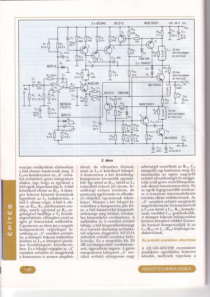

Azzal a problémával fordulok hozzátok, hogy van egy Quadom ami sok évig rossz volt, aztán nemrég álltam neki a javításnak. Az egyik oldal szépen is szól néhány tranyó meg kondi cseréje után, de a másik oldal nagyon fura tüneteket mutat.Ha bekapcsolom nem szól semmit, vagy szinte olyan halkan, hogy alig hallani és amikor kikapcsolom akkor pár másodpercig hangosan szól, kb 1 másodpercig szépen, utána recsegve.Tápot ugyanúgy kap mint a mások oldal(+-31V),a minden tranyót és diódát ellenőríztem rajta.A nagyobb kondik is újak.Van esetleg valami ötletetek?

(#) pjg válasza Tom22 hozzászólására (») Jan 28, 2014 /
A 0,091Ohmos ellenállás milyen állapotban van? Nem nyúlt meg?
(#) reloop válasza Tom22 hozzászólására (») Jan 28, 2014 /
Szia! Gyanús a műveleti erősítő. Mérj rá a táplábaira elsőként.

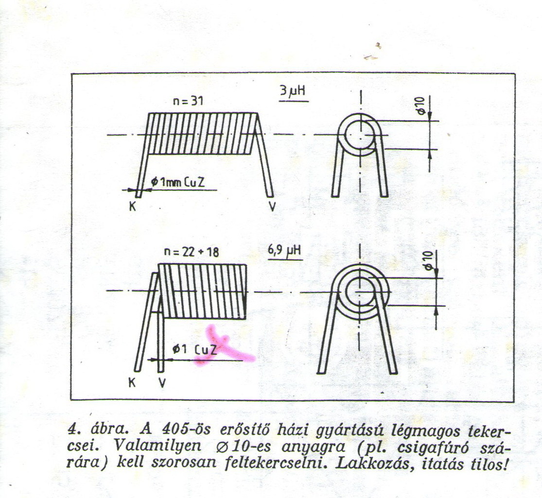

Sziasztok egy olyan kérdésem lenne, hogy építettem egy quad 405-ös kapcsolást, de az induktivitásokkal gondba voltam mivel sehol se kaptam készen ilyen értékben, így ezt a kettőt vásároltam (gondoltam csak nem tér el annyira) bár gyanús volt, hogy túl kicsi):
az egyik:
http://www.hqelektronika.hu/product.php?pn=0lr0681k035
http://www.hqelektronika.hu/product.php?pn=coil3u3_3_0_v6
Szinte biztos, hogy nem jók, de ez okozhatja azt a hibát, hogy a hang kimeneténél egy 47 ohmos ellenállás "kigyulladt"? A 3uH -s tekercs egyik lába az ellenállás egyik lábára kapcsolódik azaz mindkettő a kimenetbe fut, semmi nem durrant sem égett el legalábbis nem láttam sem külsőre sem a félvezetőkben méréssel kárt! Ha valóban az induktivitás helytelen (nem ide való) akkor honnan tudnék ilyet beszerezni? Vagy valakinek nincs véletlen eladóba? 3uH ból 2db kéne 6,9uH -ból 4db. Előre is köszönöm! Tápfeszültségnek 50V +/- -t alkalmazok!

(#) Moszkvai válasza Kpety11 hozzászólására (») Jan 30, 2014 /
Szia! Amit vettél az ide nem jó. Ez alapján el tudod készíteni egy kis barkácsolással, 1mm-es zománcozott rézhuzalból.

(#) Kpety11 hozzászólása Jan 30, 2014 /
Köszönöm! És létezhet, hogy ez miatt gyulladt ki az a 47 Ohmos ellenállás a kimeneten? Remélem ettől volt, mert tanácstalan vagyok egyszerűen mindent átnéztem többször és minden jó a diódák és a tranyók is mindegyik jó fele áll, de ez történt, a tekercsre gyanakodok, de nem tudom ettől amiket linkeltem lehet-e ilyen probléma

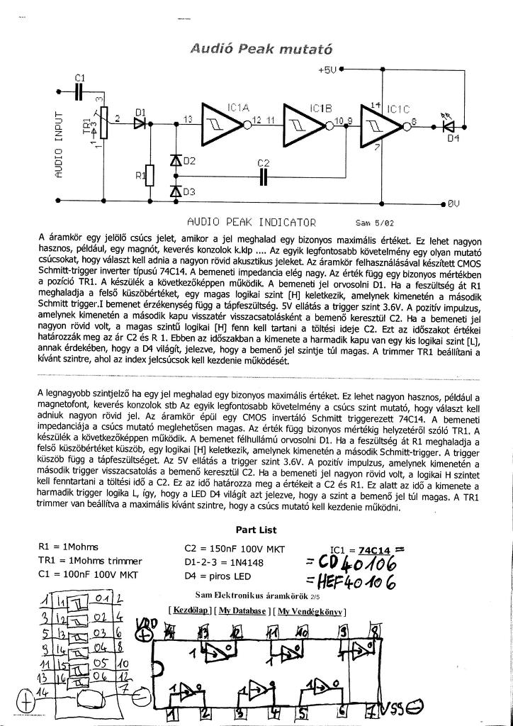

Építek Pa célokra egy 4x100w-os végfokot activ crossover után 200Hz-fölé 4 topládához!
A mechanikai munkáknál tartok egy 2U magas siva ppa800 dobozban lessz!Szerintetek a
hővédelem kialakítása megfelel e a hangszóróvédő reléin keresztül vagy a bemenetet zárjam rövidre egy relével?
Gondolok itt arra ,hogy egy erősen kivezérelt túlmelegedett végfok hangszóró leválasztása okozhat e problémát a quad 405 esetében?A másik kérdésem hogy az ic kimenetéről veszek le jelet egy 10Kohmos ellenállással a CLIP jelzéshez ezt szerintetek árnyékolt kábellel kel vezetni vagy sem a clip áramkörig(elég messze van az elölapon)?Csatoltam a clipjelzőt a quadhoz!
Köszönettel és tisztelettel Janika!
(#) HA5AWS válasza Tom22 hozzászólására (») Feb 1, 2014 /
A javítási segédlet ott van előtted. Lépésről lépésre hasonlítsd össze a jó oldalon mért feszültségeket a másik oldallal, ki fog derülni hol az eltérés. Onnan már lehet következtetni a hiba jellegére.

(#) reloop válasza janika002 hozzászólására (») Feb 1, 2014 /
Szia! A hangszóró leválasztható bármikor. Sok hővédelem használja a kimeneti relét.
A kimeneti jelet oszd le a clip számára, valahogy egészségesebbnek érzem.
