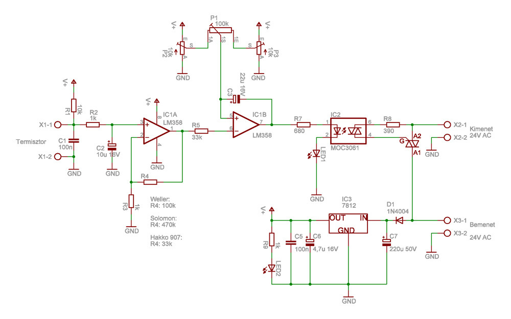

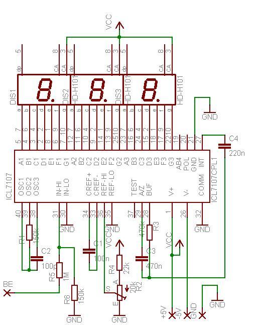

(#) Collider válasza sunnysys hozzászólására (») Jan 31, 2014 /
Üdv mindenkinek!
Valahol volt utalás arra, hogy vzolee univerzális állomását könnyen meg lehet toldani hőfokkijelzéssel. Tanulmányoztam a témát, eljutottam a 7107 IC-ig és a kalibrálásig. Elméletben.
Az a kérdésem, hogy vzolee állomásán hova kell kötnöm ezt a hőmérő panelt? (Nem a reklám helye...)
Azért szeretném összehozni ezt az állomást azzal a panellal, mert már rég megvoltak a vzolee állomásához az alkatrészek, mire rájöttem, hogy hőm. kijelzést is tudok csinálni hozzá, és ez a hőmérő panel pont azt csinálja.
Remélem, tud valaki segíteni, előre is köszönöm.
Szerk: ebből véletlenül válasz lett, de új hozzászólásnak számít
A hozzászólás módosítva: Jan 31, 2014
(#) qvasz2 válasza Collider hozzászólására (») Jan 31, 2014 /
Főleg, hogy rossz a linked: error 403
(#) Collider válasza qvasz2 hozzászólására (») Jan 31, 2014 /
Nálam mindkét link jó. Nálad melyik rossz?
(#) granpa válasza Collider hozzászólására (») Jan 31, 2014 /
A hőmérő panelos.
(#) Collider válasza granpa hozzászólására (») Jan 31, 2014 /
Hőmérő
Ha segít, belinkelem hozzá azt a pákaállomást is...
(#) qvasz2 válasza Collider hozzászólására (») Feb 1, 2014 /
Itt a cikk, amiben leírta Attila, amit keresel:
„Ha valakinek megtetszett vzoole kapcsolása, de netán digitális hőmérséklet-kijelzőt is szeretne a forrasztóállomásához, annak itt egy alternatíva.”
(#) qvasz2 válasza qvasz2 hozzászólására (») Feb 1, 2014 /
Átolvastam Attila cikkét: a pákában lévő hőelem jele egy erősítőre érkezik, és ennek az erősítőnek a kimenetét kell a hőmérő panelre rákötni.

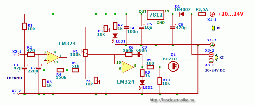

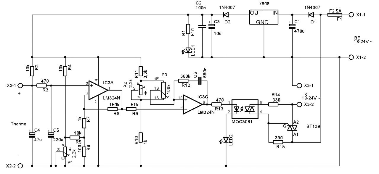

(#) Collider válasza qvasz2 hozzászólására (») Feb 1, 2014 /
Ja, hogy az a cikk itt is itt van, ráadásul hivatkozik vzolee-ra is.
Biztos láttam, de annak idején nem foglalkoztam még sok mindennel, amivel ma már igen.
Tehát jól értem, hogy vzolee állomásán is a műverősítő 1-es lábára megy a hőmérő bemenete?
A kapcsolási rajzokat összehasonlítva pont ott van az az ellenállás, ami vzolee kapcsolásánál kritikus:
vzolee: Bővebben: Link
Attila: Bővebben: Link

(#) SzervízMacska válasza NooooP hozzászólására (») Feb 1, 2014 /
A pákának ugyan édes mindegy... Szerintem jó lesz hozzá.
(#) Collider válasza NooooP hozzászólására (») Feb 1, 2014 /
Én is itt tartok. Szerintem ezt a vezérlőt építsd, ez a vzolee vezérlőjének digitális hőmérséklet kijelzésűre továbbfejlesztett változata, de 1-2 dologtól eltekintve teljesen ugyanaz: Bővebben: Link
Ha nem akarsz még hőmérséklet kijelzést bele, működik anélkül is.
(#) Collider válasza Collider hozzászólására (») Feb 2, 2014 /
Bár azt nem értem, hogy miért van az Attila kapcsolásába kvad-opamp tervezve, miközben csak két csatornát használ belőle.
