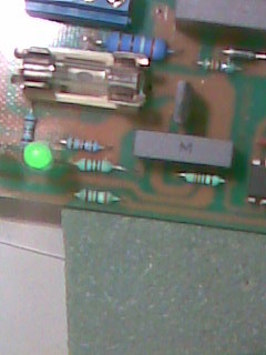

(#) szlacos válasza frázis hozzászólására (») Feb 1, 2014 /
Próbáltam a képeidet kinagyítani, de nagyon elmosódik akkor.
ha lennél olyan szíves, és leírnád a szín sorrendet, nagy segítség lenne.
Az alapján már megtudnám az értékeket
(#) mrobi válasza frázis hozzászólására (») Feb 1, 2014 /
A keltetés megy. Van most egy keltető gépünk, de az nincs "automatizálva". Van benne hőfok szabályzó, de nem az igazi. Több fokot is ingadozik. Egy nagy fa láda, nincs leszigetelve. Egyszóval nem jó. Keltettünk benne sikeresen, de azért egy automata jobb lenne.
Automatizálást tanulok, tehát az elektronika kitalálása nem okoz gondot.
(#) IQNUKU válasza szlacos hozzászólására (») Feb 1, 2014 /
Ha jól veszem ki a 3. képből, az egyik ellenállás 10 kOhmos. Barna, fekete;narancs.
A másik 390 kOhm 1%-s. Narancs; fehér; fekete; narancs; barna.
Ha nem ezek a színek, írd meg a helyes színsorrendet, akkor tudunk segíteni!
(#) IQNUKU válasza frázis hozzászólására (») Feb 1, 2014 /
Nem akarok kötözködni, biztosan csak elszámoltad magad! Két sorosan kapcsolt 100 W izzó esetén egy izzó 25 wattal, a kettő összesen 50 wattal fog fűteni. Fele feszültség jut ugyan akkora ellenállásra.
(#) frázis válasza szlacos hozzászólására (») Feb 1, 2014 /
Ez az én bajom is! Sajnos a szemem nem akarja értelmezni rendesen ilyen pici felületen! Mérni szoktam, de a multim megadta magát.
(#) frázis válasza IQNUKU hozzászólására (») Feb 1, 2014 / 1
Így már merek azonosítani, valóban 390 kOhm 1%-ra láttam, de szemem miatt nem mertem fixnek mondani. A 3. kép (024.jpg) jó lehet, de azt nem is kellett volna feltennem, az nem is kérdéses.

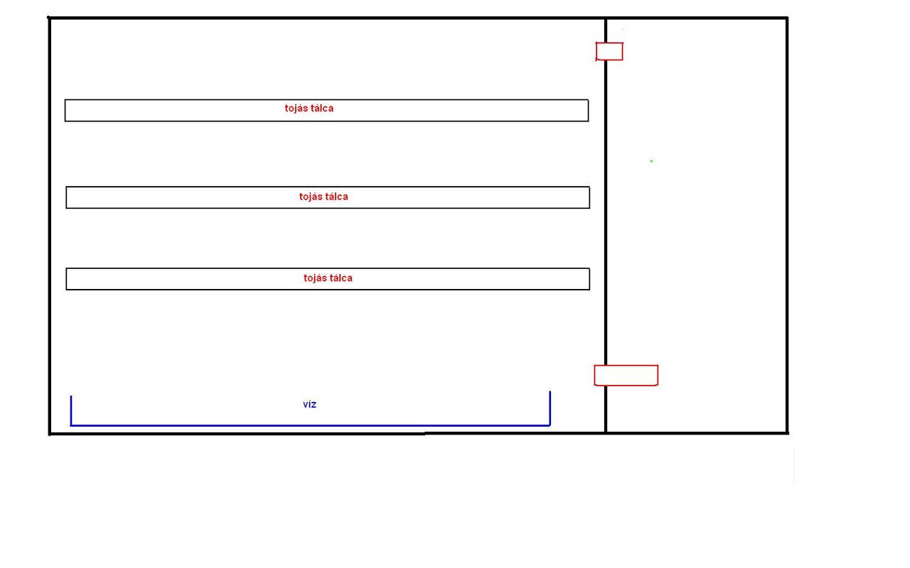

(#) maci80 válasza frázis hozzászólására (») Feb 19, 2014 /
Szia! Képen amit terveztem, és félig kész keltetőm. Kettő ventillátort terveztem, állandó működésűt felülre, ami lassan keveri a levegőt, alul pedig csak fűtéskor. A fűtést nagyobb teljesítmégyű ventillátorral oldanám meg mint a felső, hogy gyorsabban átmozgassa a levegőt, meg így nem forró levegőt fog befújni. A hőfokmérő gyári tized fokos lesz benne. A hőmérő szondát a felső tálcával egy magasságban terveztem, de ez úgy is kísérletezni mérni kell majd bent a hőt több helyen is hogy hová érdemes tenni.
(#) frázis válasza maci80 hozzászólására (») Feb 19, 2014 /
Nos próbáld meg, de a természetet nem érdemes megerőszakolni. A gyorsabb venti hurrikánt okoz. Itt nem kell "gyorsabban" teríteni a meleget, hanem állandó légmozgás és persze a kívánt hőmennyiség legyen a cél. Látom, fűtőkamrát alakítasz, oké, akkor legyen a lapát nagyobb és lassú forgás.

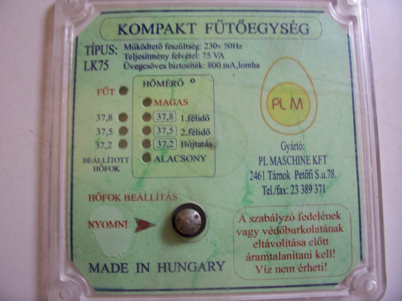

(#) kufár11 hozzászólása Márc 13, 2014 /
Üdv.Egy LK75 típusu Tárnok-i keltetetőt kapott egy barátom.Az a baja,hogy nem tud felfűteni csak 36 fokra.A beállított hőmérsékletet eléri,de az nem annyi mint kellene.Fűt bekapcsol,kikapcsol de feljebb nem lehet állítani.A termisztor KTY s 100 jelzésű,ha jól láttam.Lehet-e mással helyettesíteni,mert ilyen számút nem találtam.Esetleg be lehet egy potmétert,vagy ellenállást kötni sorba a termisztorral és hangolni rajta?
(#) IQNUKU válasza kufár11 hozzászólására (») Márc 14, 2014 / 1
KTY10-6 lesz az valószínűleg. Kopott lehet a felírat rajta.
Nem ismerem konkrétan a belső lelkivilágát a szabályzódnak, de ha a szenzor helyére próbaképpen bekötsz egy potmétert, el tudod dönteni, hogy az érzékelő a ludas, vagy másfelé kell kutakodni.
(#) patexati válasza IQNUKU hozzászólására (») Márc 14, 2014 / 1
Ezekben egy elég brutális fűtőszál van (kávét lehetne rajt főzni) de ha jól emlékszem (egyszer javítottam ilyet) akkor a ventilátor volt rossz mi háromvezetékes így érzi az elektronika ha nem megy rendesen ekkor nem is fűt szerintem.Esetleg forrasztási vagy kontakt hiba mert elég nagy áram megy a fűtésen. Ezt nézd meg először.

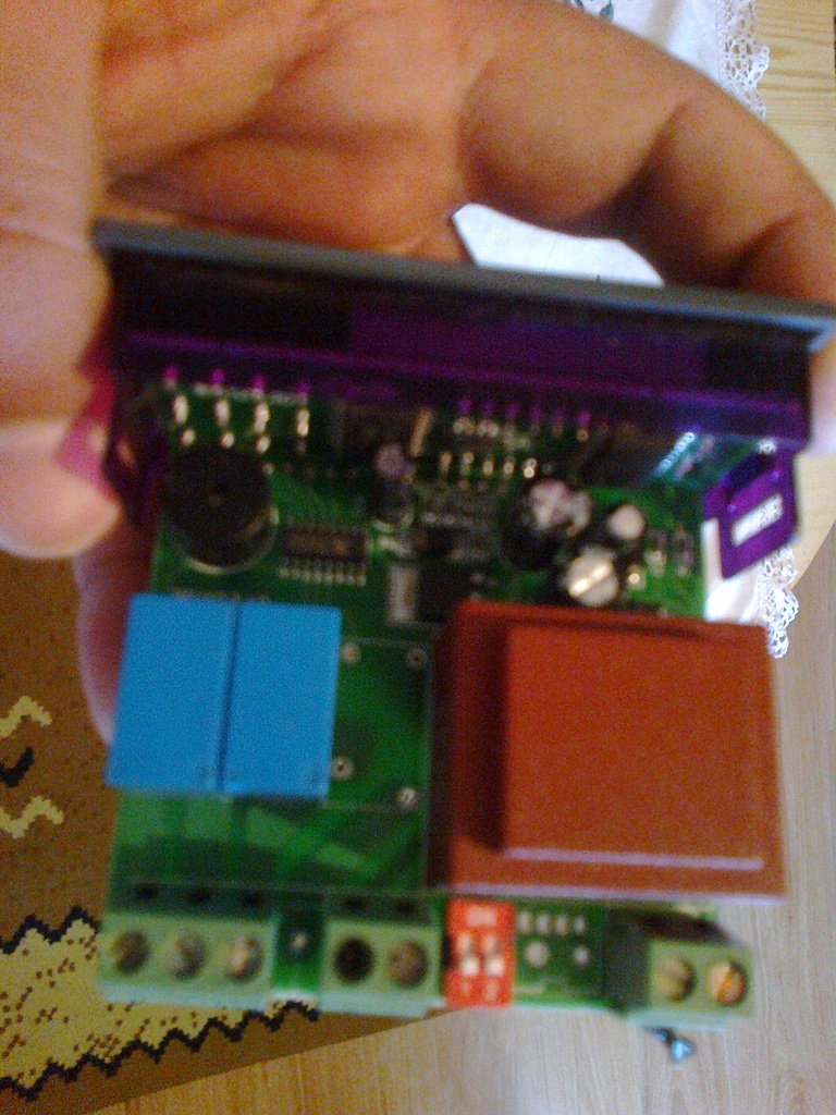

(#) seres54 hozzászólása Ápr 6, 2014 /
Sziasztok . Olyan bajom lennne hogy megvettem a termosztot beköttem 1 napig szépen működött aztán másnap egyszerűen nem ment . Át méreggetem e kivezetéseket és nem ott volt a fázis és a nulla ahol kellett volna pont fordítva volt. És a kijelző végképp nem kapott áramot ...
Esetleg lenne valami ötletetek hogy milehet a baj vagy esetleg valami...
Előre is köszönöm..
(#) kadarist válasza seres54 hozzászólására (») Ápr 6, 2014 /
A barna trafó megkapja a hálózati feszültséget? A kimenetén (szekunder tekercs) ott van a feszültség (váltó, AC).
(#) kaqkk válasza seres54 hozzászólására (») Ápr 6, 2014 /
Ha működött a cuccos akkor jó helyre volt kötve a 230v az hogy a fázis-nulla fel volt cserélve teljesen lényegtelen . Én úgy látom a képen mintha az egyik csavar (a sorkapocsban) meg lenne égve , ha igazam van akkor ez a hiba . Valószínűleg nem volt tökéletesen meghúzva és a fűtőszál áramától beégett ...
(#) seres54 válasza kadarist hozzászólására (») Ápr 6, 2014 /
A hálózati feszültséget megkapja .. De a trafó már nem adki semmilyen feszültséget.
(#) seres54 válasza kaqkk hozzászólására (») Ápr 6, 2014 /
Nem ott kiesett a csavar és úgy fényképeztem le..
Mérj ellenállást a trafó hálózati oldali kivezetésein. Ha szakadást találsz, akkor a trafó primer tekercse szakadt.
