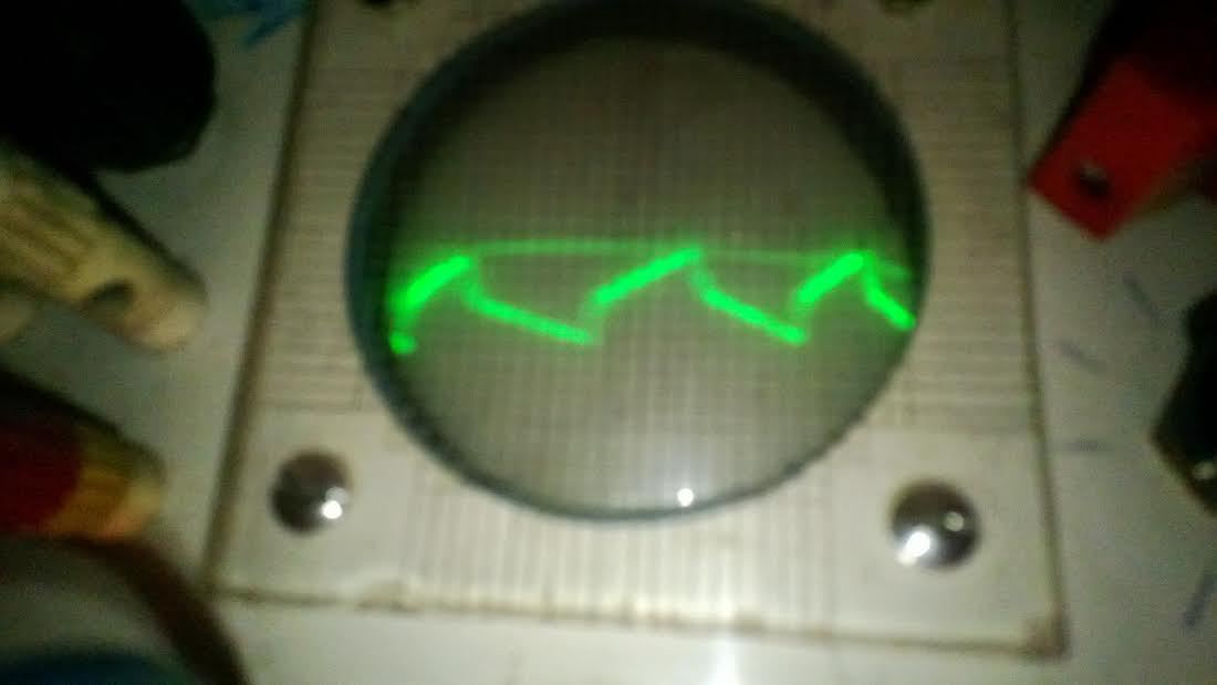

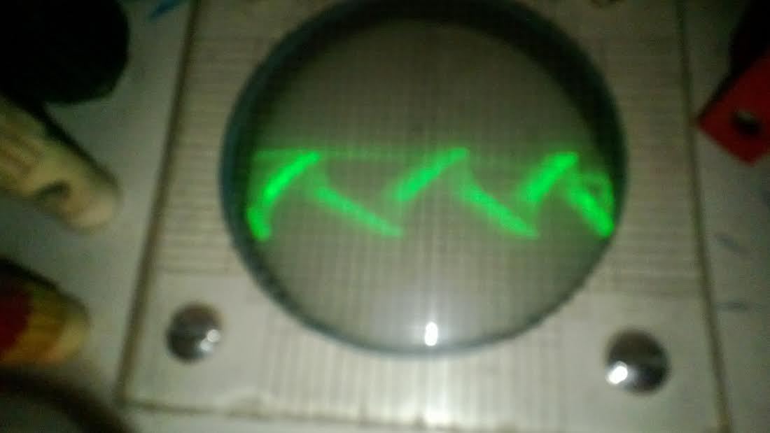

Tovább próbálkoztam, be az az nekem ez teljesen ismeretlen terület, ezért kértem volna segítséget, mert még jók a félvezetők de ha sokáig javítom, lehet, hogy elmúlik ez az állapot....
Mértem néhányat: a 300.W.-ra kért tápnál üresjárat: 105,6 kHz. 107 V. (egyenirányítva, kondival)
0,02 A. (hálózati felvétel). 136. ohm terhelésnél: 135 kHz. 97 V. 0,33 A. , 86. ohm 151 kHz. 80 V. 0,45 A. , 43. ohm 149 kHz. 66 V. 0,66 A.
Táblázatban érthetőbb.
A fényképek is ebben a sorrendben vannak, a Tr.2. (Skori számozás szerint) szekunder oldalán.
A primeren is próbáltam, de leverte (valószínű a szkóp) a FI. relét....
A szópot kérem nem bántani, a 80-as években készítettem.
Nekem az lenne a legkedvezőbb, ha valaki megcsinálná a "mindenki jól jár" jegyében.
Előre is köszi: Gyula

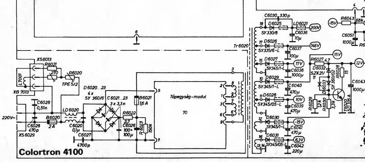

Már korábban elkezdtem a témát egy másik topikban, de át kellett ide jönnöm.
Szóval adott egy Colortron 4100 TV tápegysége, rajzok: Rajz1 , Rajz2
A kérdés az lenne, hogy hogyan tudnám használni a tápegységet? Vajon üresjáratban mennyire ugranak meg a feszültségek? Mi történne, ha üresen indítanám? A legvészesebb a 200V-os ág, ott 250V-os kondi van, a többi bővebben van méretezve.
Illetve még régebben kivettem belőle az R12 ellenállást (a rajz jobb szélén van). Kellett egy másik TV-be, amiben zárlatos képeltérítőt cseréltem.
Mennyi wattos lehet ez az ellenállás? 2db 10Ohm 0,4W megfelelne helyette?
A helye az akkora mint az R10-esé, az saccra 1W-os lehet.
(#) erbe válasza Nanok hozzászólására (») Feb 6, 2014 /
Szekunder oldalról visszacsatolás nincs, ezért nyitott kimenetekkel a rárakódó tüskék miatt jóval magasabb lehet a feszültség. Tegyél rá előterhelést, 200 V-ra elég 1-2 mA, a kisebbekre többet. Nem kell feltétlen mindegyikre.
Ne azt kérdezd, hogyan tudod használni, hanem hogy mire akarod? Nem egy nagy csoda, újabb monitorokban, TV-kben valamivel jobbak vannak. De ha van olyan felhasználási terület, ahol a feszültségek, terhelhetőség megfelel, semmi akadálya.
(#) kadarist válasza Nanok hozzászólására (») Feb 6, 2014 /
Már jeleztem a csöves topikban, hogy terhelés nélkül ne járasd ezt a tápot.
(#) _BiG_ válasza Nanok hozzászólására (») Feb 6, 2014 /
Egy zeneres stabilizálást is kialakíthatsz, az terhelést is ad, és stabil, túllövésmentes kimeneti feszültséget. A szűrőkondit tedd a zenerre és megóvod és ez lehet a kimenet.
(#) Nanok válasza kadarist hozzászólására (») Feb 6, 2014 /
Igen, de csak a kondenzátorok túltöltése miatt? Mi van akkor, hogy leszedem a diódákat azokról a kivezetésekről amit nem használok?
De igazából ha tényleg a túltöltés csak a gond, akkor elég ha csak a 200V-osra rakok terhelést, meg arra amit stabilan használni akarok.
Mert gondolom, hogy a 145V-ot nem lövi 250V-ig, Illetve 15V-ot se 25V-ig?
(#) kadarist válasza Nanok hozzászólására (») Feb 6, 2014 / 1
A primer száll el, hisz ez egy stabil táp. A túl nagy feszültségimpulzusok tönkreteszik a kapcsolótranzisztort.

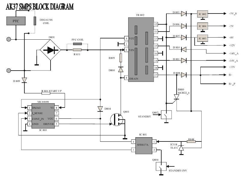

Köszönöm! Ez így már világos. Igazság szerint nekem csak stabil 200-250V-ra lenne szükségem 1A bőven elég lenne, elektroncsövek meghajtásához.
Egyenlőre úgy tűnik, hogy egy védőelválasztó transzformátorral járnék a legjobban, de az sajnos nincs.
Van itt még egy másik TV de az csak 150V-ot tud, plusz van még rajta 12V meg 16V, de ha valahogy sorba is lehetne kötni őket, akkor se lenne meg a 200V.
Nem tudom, lehetne-e kezdeni valamit vele? Egy blokk diagramot mellékeltem, a 17-es lábon jön ki a 150V.

(#) erbe válasza Nanok hozzászólására (») Feb 7, 2014 /
A Colortron felesleges diódáit kiiktathatod. Elektroncsövekhez a fűtést is erről venném. Az legalább ad neki egy biztos előterhelést. A 200 V-ot mindenképpen terheld a mérésekhez. Ha már összeállt a szerkezet, akkor is maradjon rajta valami, amíg a csövek felfűtenek és beáll az anódáram, addig is védjen.
(#) Nanok válasza erbe hozzászólására (») Feb 8, 2014 /
Meg is volt az első próba. Kikötöttem mindent csak a 200V és a 6,3V-ot hagytam meg.
Egy 25W-os izzóval terheltem a 200V-os kimenetet, gondoltam ennyi elegendő. Emellett 209V a rajta mérhető feszültség.
A 6,3V-os ág üresen 8,5V, egy karácsonyfaizzóval 7,5V és egy 12V-18W-os izzóval 6,4V. Azt hiszem, hogy ilyen ingadozás mellet a fűtést inkább más forrásból oldom majd meg.
Meg-e lehetne azt oldani, hogy a berendezés figyelje a 200V-os ágat és ha megvan rajta a 200V akkor leálljon, vagyis inkább tartsa stabilan? Valamiféle feszültségosztóra gondolok, amit ha visszavezetek a tápegység modulba, akkor tudja szabályozni.

(#) erbe válasza Nanok hozzászólására (») Feb 9, 2014 /
Csöves berendezéseknél nem sokat számít, ha az anódfeszültség 200 vagy éppen 230 V. Kivéve ha csővoltmérőt készítesz, de ez ma már ritka holló. A fűtés kényesebb téma, mert drága csöveket sűrűn cserélgetni a kiégett fűtőszál miatt...
A tápegység úgy készült, hogy minden kimenete a tervezett terhelést kapja, akkor állnak be a feszültségek. Ha tudod a pontos teljesítményfelvételt, műterheléssel megterhelve a primer oldalon be lehet szabályozni a pontos kimenő értékeket. Most néztem a rajzot, van is ott egy trimmerpoti. Végső esetben a szekunderekből kellene letekerni. Gyanítom, könnyebb hozzáférni, mint ha a primerhez akarnál hozzátekerni. Majd megnézem, akad a pincében 3 db is.

(#) erbe válasza Nanok hozzászólására (») Feb 10, 2014 / 1
Erre már megírtuk a megoldást. Előterhelés. Amire a legjobb a fűtőkör kihasználása.
SY345/05-ös dióda 1 A-es, de tartósan 1,4 A-rel terhelhető, ha jó a hűtése. Ez összesen nem éri el a 10 W-ot. A 200 V-os oldalra elég ~1 W-os előterhelés. A tűimpulzusok megfogására elegendő. Mást ne nagyon akarj ráépíteni. Ha nagyon akarták volna, az NDK-ban is megtehették volna. A korábban említett 3 TV-t nem a tápegység tönkremenetele miatt kellett szétszedni.
