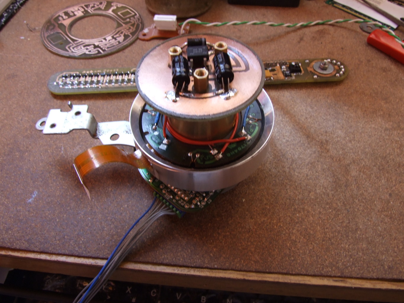

Ne várj nagyobb fordulatot a PC ventitől. Próbáld ki egy régi videomagnó fejmotorját. Stabilabb és nagyobb fordulatszám Jobb fejmotor egy jól kiegyensúlyozott rotort megközelítőleg 2000-s fordulatszámot elérhet ( 5 motort próbáltam ki, 3 nagyon hangos volt 1-et leégettem) a jelenlegi amit használok nagyon bevált maximális fordulatszámon csak a rotor keltette szél zaja hallható

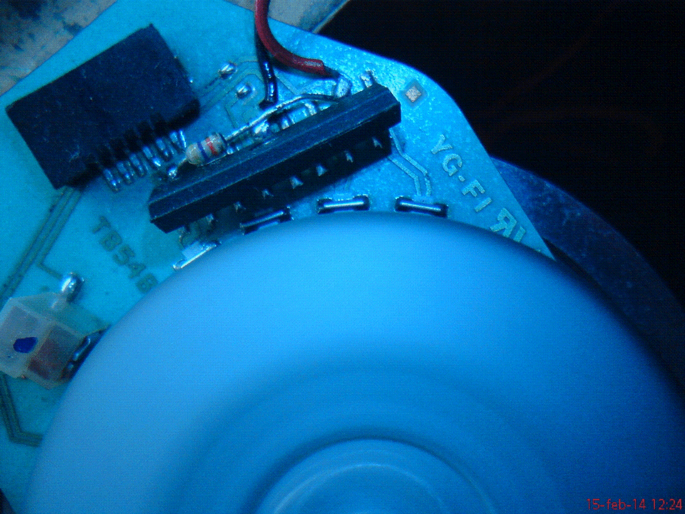

Videófej motor bekötése nem nagy művészet ha sikerült az órát összerakni akkor a fejmotor bekötése sem jelenthet gondot. A motor paneljén van kondi ? "van" (+) (-) hová van vezetve ? az a betáp (12V) 100K ellenállás a pozitívról megpróbálni az összes többi bemenetet és már megy is !

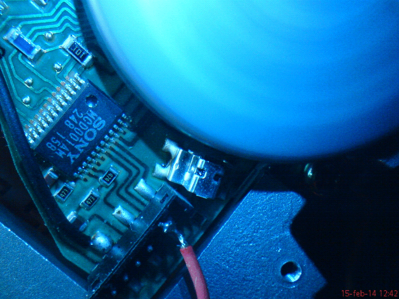

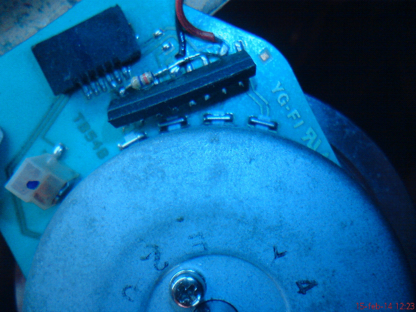

A régebbi hozzászolások között találsz videofej motor,capstan motor,hdd motor-ról infókat.Nekem kettő használaton kívüli fej motorom van.Inkább képet küldök a bekötésükről.Talán úgy egyszerűbb lessz.A második motorhoz még plusz ellenálás sem kell.
Idézet: „A régebbi hozzászolások között találsz videofej motor,capstan motor,hdd motor-ról infókat” Akkor majd átolvasom még jobban a fórumot (cirka 318 oldal ).A te motorodon ha jól látom rajta van a vezérlő ic. Így gondolom, hogy csak táppal kelet ellátni. Nekem viszont csak hdd motorom van ahol a vezérlés rajtavan a nagy böszme elektronikán . De lehet rosszul értelmezek valamit.
http://cxem.net/remont/remont39-3_big.gif
BA6414FS MCD001A 2 power +12 driver +5 logic FG - resistor A hozzászólás módosítva: Feb 16, 2014
Teljesen rosszul érted. Mert kevered a videomagnó lejátszó-felvevőfej motort a HDD motorral
A hdd motor jó lenne ha lehetne kapni hozzá való meghajtó IC-t (Még nem találtam) Ha valaki tudja hol lehet szerezni ossza meg velem-velünk a hely címét!
Igaza lehet "Mircsof"-nak.Olyan videofej motor létezik,ha haza érek küldök rólla képet.HDD motor meghajtó létezik.Igaz,hogy nagyon pici és hütő ventillátor meghajtásra ajánlják. már jó !! Ha ventilátor motor meghajtásra javasolják A propeller óra is "csak" egy ventilátor amire ledeket szereltünk . Én azért megpróbálnám hátha sikerül "szóra" bírni a HDD motort hogy az óra rotorját pörgesse
