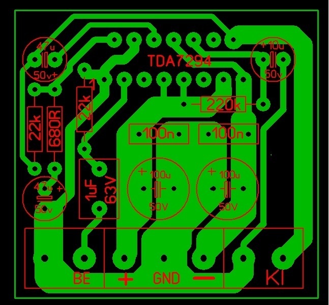

(#) t4nt1zjeee válasza reloop hozzászólására (») Feb 14, 2014 /
reloop az alábbi kapcsolásban a 220K ellenálás hejettesíti a STByt? vagyis az ellenálás hejére tehetek kapcsolót?

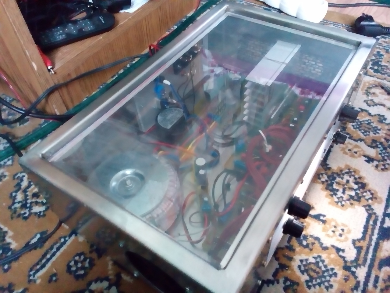

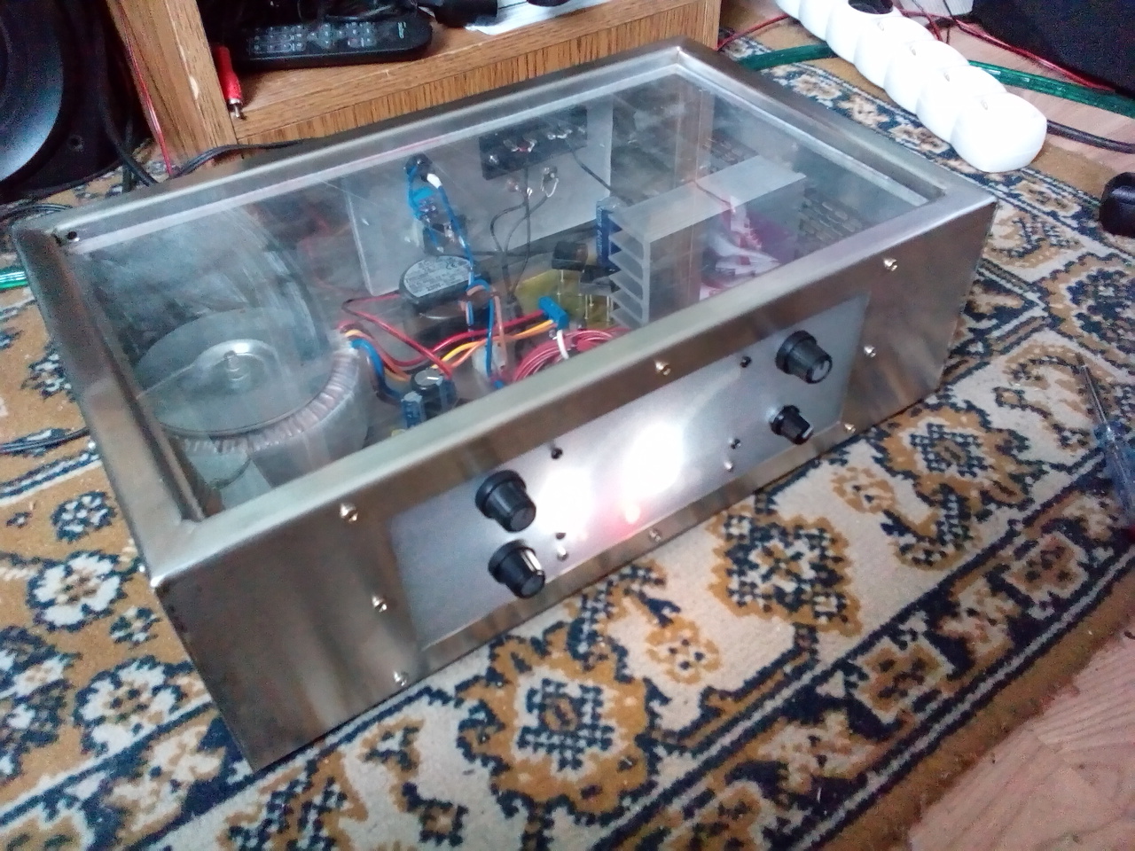

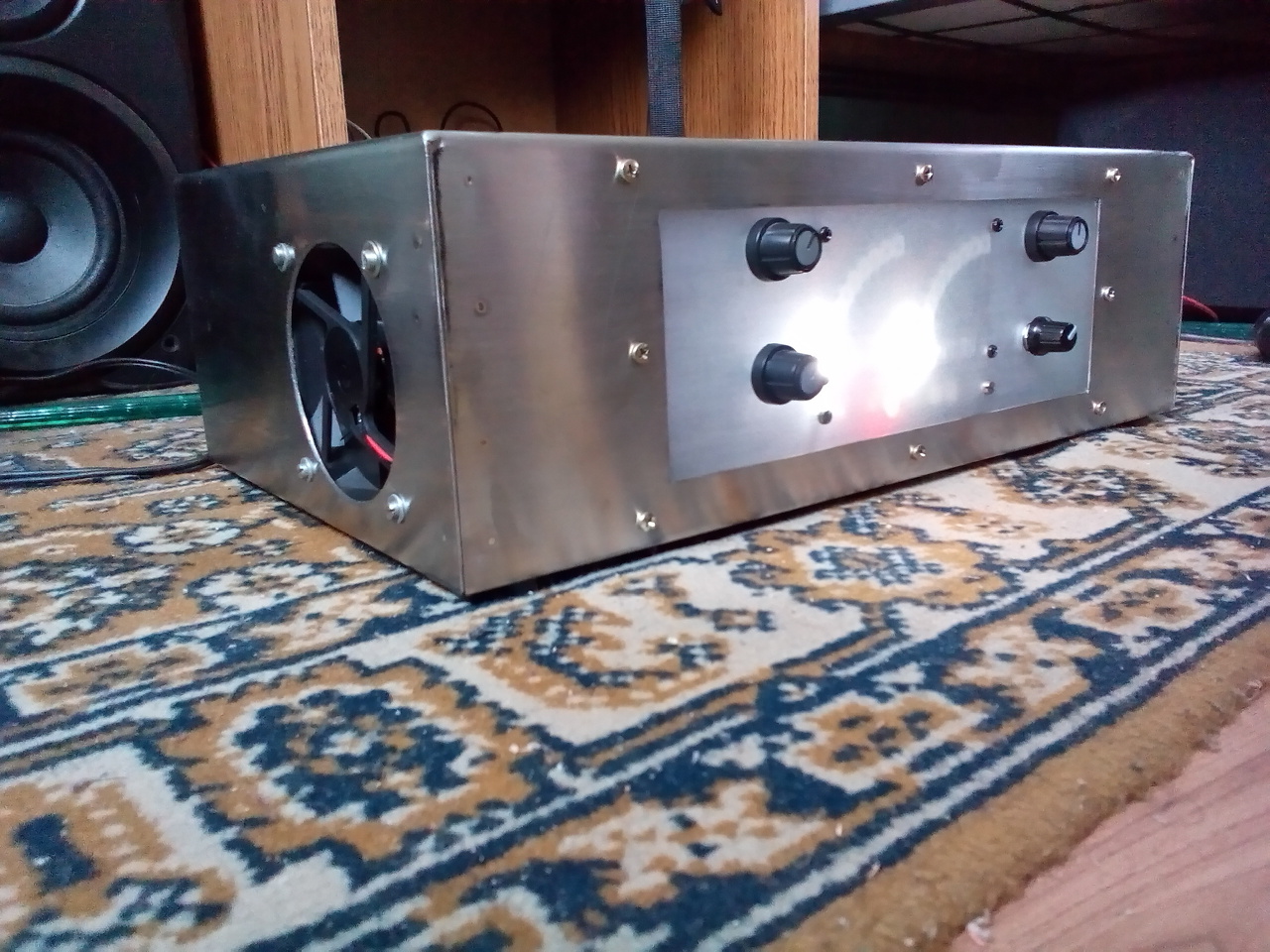

(#) t4nt1zjeee hozzászólása Feb 14, 2014 /
Pár új kép a 7294 erölködőröl! Csak így az első igazi élesztésröl! Lesz video is majd...
(#) reloop válasza t4nt1zjeee hozzászólására (») Feb 14, 2014 /
A kapcsolás nem helyezhető készenlétbe, némítani tudod a 10µF lábainak összezárásával.
oksa értem! köszi...

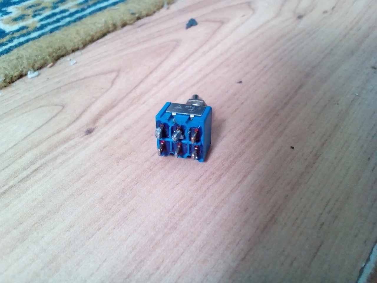

(#) t4nt1zjeee hozzászólása Feb 14, 2014 / 1
Nah megvan a megoldás mivel se pénz se anyag nem csinálok koppanásgátlót... Ehejett beteszek a hangszóró kimenetre egy kapcsolót amit az erősítő bekapcsolása után felkapcsolok kikapcsolás elött meg le így nem lesz durranás. Ez jó ötlet nem?

(#) t4nt1zjeee válasza zotya1983 hozzászólására (») Feb 14, 2014 / 1
Olyan kapcsolóval csinálom mind ami a képen van! erre sztereo rámegy mindegyik hangszóró - vagy + ja ameiket akarom... egyébként maga a 7294 védi a hangszórókat be és kikapcsoláskor is... De nekem a 1036 hangszin miatt durranik a ki/be kapcsoláskor... Problem megoldva!
Ez is egy megoldás a némításra - az egyszerűség jegyében
Köszi reloop! Megcsináltam kapcsolóval ahogy leírtam...
