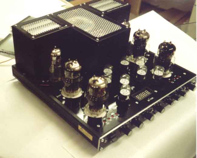

Csatoltam egy képet, egy kicsit "izmosabb" kivitelről, ezen a linken több fotó, leírás :
http://www.jogis-roehrenbude.de/Leserbriefe/Klaus-Doppelamp/Doppelamp.htm
Megépíteni valószínűleg egyszerűbb egy OTL-t mint bámelyik másikat, főként a trafó hiánya miatt.
Csak nagyon jó minőségű alkatrésszekkel érdemes nekifutni, sok bosszúságtól kíméled meg magad.

Hinnye ez még nekem is tetszik...Báááár az a 4 digites 7 szegmenses kijelzőcsoport nem tudom mit keres benne...

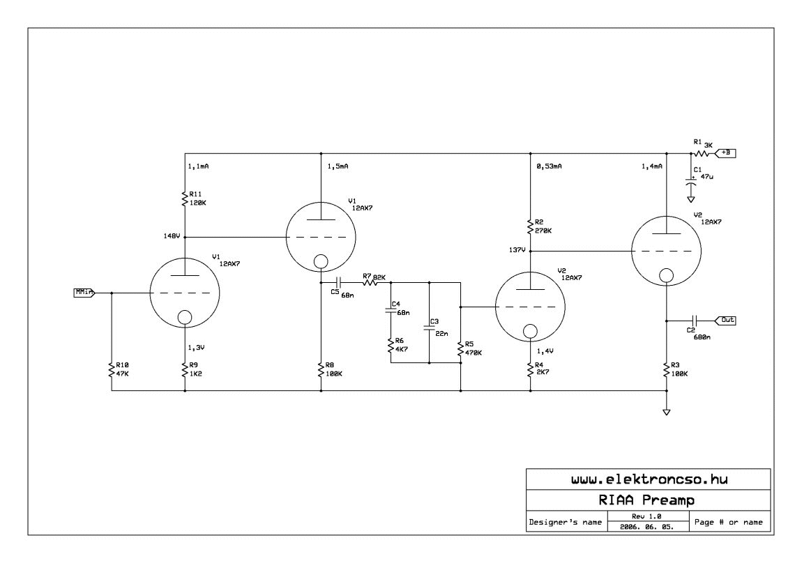

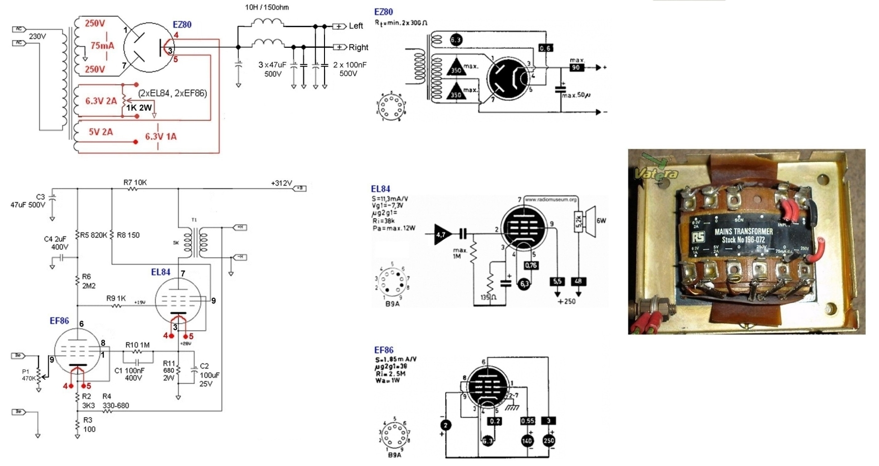

(#) dxzo4z hozzászólása Dec 29, 2007
Szervusztok!
Mint már beszámoltam róla, a lent mellékelt csövest építgetem lassacskán EF86 és EL84-es csövekkel.
Viszont párhuzamosan csinálnom kellene egy előerősítőt is az MM szedős lemezjátszómhoz, amit az erősítő elé biggyesztenék.
Az egyik preamp csatornánként két ECC83-as csővel dolgozik, a másiknak elég csatornánként egy db ECC88-as. A kevesebb alkatrész miatt az utóbbira voksolnék, de mindenképpen kikérném a véleményeteket, bizonyára jobban ismeritek a kétfajta csövet hangtechnikai szempontból...
Szóval kéretik szavazni!
