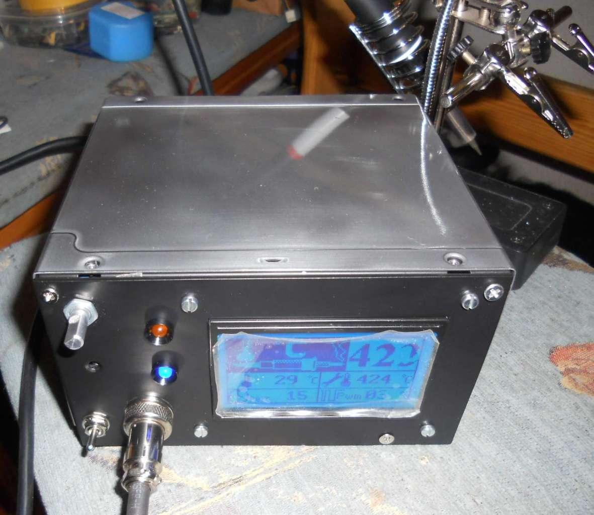

(#) DecebaL hozzászólása Márc 9, 2014 / 3
Elkészült az új forrasztóállomásom, ilyen pákával, rotációs enkóderrel. A pákába épített mozgásérzékelőnek köszönhetően a vezérlés tudja mikor van a kezemben és mikor pihen a páka a tartóban.
A páka vezérlésen még van finomítani való, és egy menüt is kell írnom hozzá, hogy minden beállítható legyen.

(#) Sanyi220v válasza DecebaL hozzászólására (») Márc 9, 2014 /
Ez aztán a szép munka! gratulálok !
(#) denon888 válasza DecebaL hozzászólására (») Márc 9, 2014 /
Nagyon jól néz ki! Ha közkincsé teszed, tervben van a megépítése. Azt lehetne tudni milyen mikrokontroller dolgozik benne?
(#) tomipap válasza DecebaL hozzászólására (») Márc 9, 2014 /
Hat az biztos, hogy nem semmi munkat fektettel az UI fejlesztesebe.
Nem tudom, hogy nem lett volna erdemesebb esetleg valami komolyabb pakat megvizsgalni ha mar ilyen komolyan vetted az allomas fejlesztes dolgot?
A vezerles, standby, mozgas erzekeles a kedvencem az en pakamon is. Tenyleg nagyon tetszik, hogy ez az elso DIY allomas amiben latom beepitve ezt a funkciot.
A hozzászólás módosítva: Márc 9, 2014
(#) DecebaL válasza denon888 hozzászólására (») Márc 9, 2014 /
Megosztom az egészet amint kész vagyok. MSP430G2553 a proci típusa. A legnagyobb gond egyenlőre vele az hogy a páka, ha elég erős a trafó akkor akár 7A is képes felvenni és iszonyú nagy a tehetetlensége. Jelenleg egy 3A trafó van benne.
Ha megkapja a 7A akkor 400 fokra 25 másodperc alatt felmelegszik, és több mint 250 fokos a túllengése.
Ezzel a trafóval +/- 5 fokon belül szinten tudom tartani, de amint beteszek egy erősebb vagy gyengébb áramforrást az egész felborul és nem az igazi a vezérlés. A PID számítás egyenlőre nem igazán megy.
(#) (Felhasználó 46585) válasza DecebaL hozzászólására (») Márc 9, 2014 /
Csak találgatok, de arra gondolok, hogy nem PID szabályozás kellene, hanem a felvett áramot kellene figyelni. Vagyis, kellene egy hőmérsékletszabályozásnak alárendelt áramszabályozót építened. A belső szabályozó hurok a páka áramát szabályozná. Ennek az alapjelét ( referenciajelét ) a külső, hőmérsékletszabályozó hurok adná. ( Mint a kapcsolóüzemű tápoknál a current mode controll. )
(#) vzoole válasza DecebaL hozzászólására (») Márc 9, 2014 /
Nagyon jó lett a pákavezérlő
Pár éve én is megépítettem ehhez a vezérlőt, már csak a szoftveres finomhangolás maradt hátra, de nem jött be a páka, így félbemaradt. Bővebben: Link
Én nem emlékszem, hogy nekem annyira kilengett volna a hőmérséklet indulásnál, de majd megnézem, és ha érdekel, kideríthetjük nálad mi a gond.
(#) DecebaL válasza vzoole hozzászólására (») Márc 10, 2014 /
Köszönöm, minden segítséget elfogadok.
Most ezzel a trafóval és szoftveres manipulációval az első indulásnál a kilengés 50-60 fok. Utána szépen beáll és tudom tartani, csak akkor lesz nagy megint a kilengés ha nagy hőelvonás történik.
Most az a cél, hogy az első indulásnál a kilengést 30 fok alá vinni.
(#) Johnny0004 válasza DecebaL hozzászólására (») Márc 10, 2014 /
Szia! Gratulálok, nagyon jó kis munka.Lehet én is tudnék neked segíteni. Nálam is a WSP páka 20-30 fokot túlfűtött, nagyon érzékeny az is, most egyszerű triakos kapcsolgatásnál a bekapcsolásnál mindössze 5 fokot szalad túl, egy olyan egyszerű pár soros vezérléssel melyre nem is gondolna az ember. Minden ciklusba elmentjük a páka hőfokát, és a következő ciklusba lévő hőfokából kivonjuk azt, majd felszorozzuk a szükséges értékkel és ennyivel eltoljuk a mért értéket, ezáltal a kívánt értékhez közeledve impulzusszerűen fűti a vezérlés a pákát finoman a beállított értékig. Az ötlet Cnv-től származik. Link. Javítottam én is a hibáim: Link.
