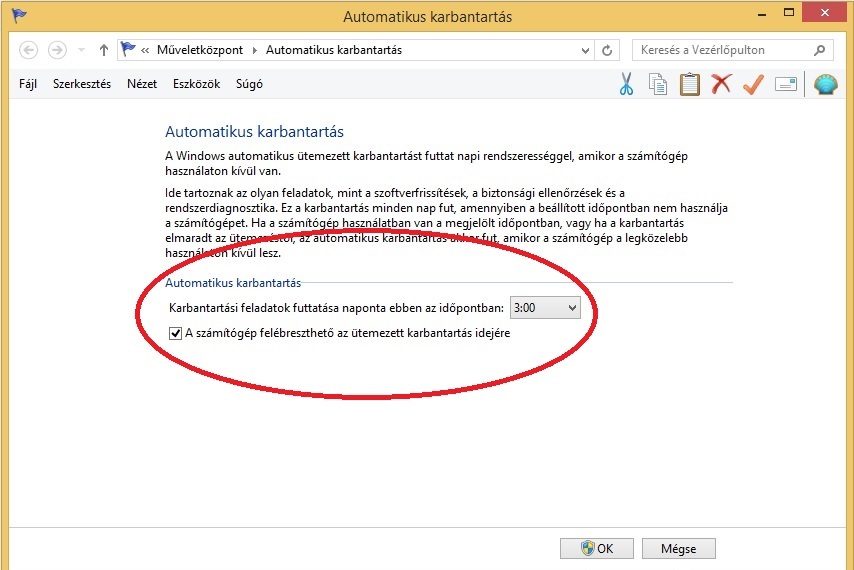

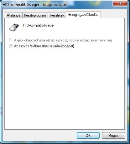

Ha nyomok egy Power gombot akkor a gép sleep módba kapcsol (ventik, vinyó kikapcs) . Ritkán, csinál olyat, hogy fogja magát és elindul, ez lehet táphiba, mondjuk kezdeti fázis? Üdv
Szia. Szerintem van egy program a gépen aminek engedélyezve van hogy felébressze a gépet alvó üzemmódból. Én is ezzel szenvedek amúgy. Hajnali 3 kor indul el néha. És nem találom meg az okát.

Azt nem tudom, hajnalba mit csinál, de tök bosszantó, mikor indulnék haza, hallom, hogy újra indul...

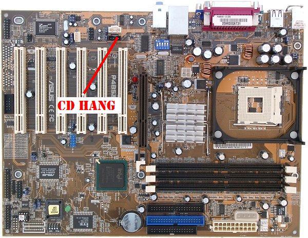

A képen látható TV tunert szeretném berakni asztali gépembe, de nem tudom azt a kis vezeték csatlakozót hová rakjam.? alaplap ASUS P4B533-V
Azt érdemes kikapcsolni. Én megtettem.
Okozhatja ezt például az egér is. Érdemes kikapcsolni, hogy ne ébreszthesse fel a gépet.

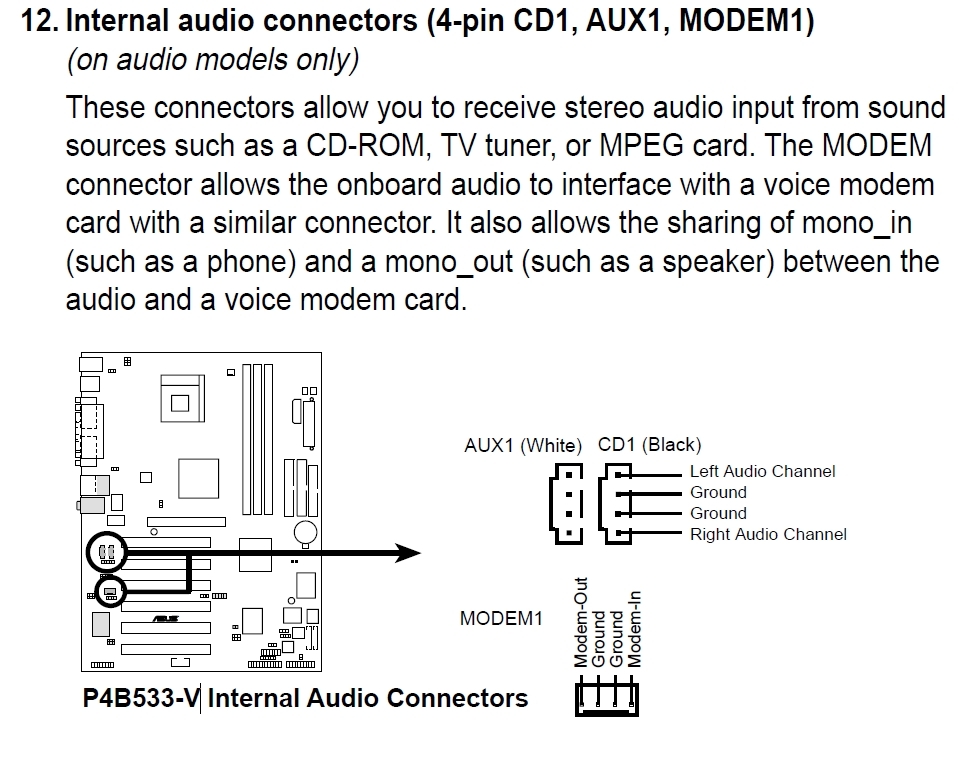

A képen be jelöltem, egy ilyen csatlakozót találok, ahová a CD író is csatlakozik. Felette van egy fehér csatlakozó alj, abba be rakhatom, vagy az más.?
az alaplapon a CD1 jelölésűbe dugd bele vagy az AUX1 jelölésűbe azok a hang bemenetek és jó lesz ha valami nem jó írj nyugodtan
szia
ide kell a képen a bejelölt részbe
Hálásan köszönöm, egy értelmű. Próba!
Köszi, pipálva volt, lehet, hogy megmozdult az egér ahogy kiléptem az ajtón... ![]() Az automatikus karbantartás, a frissítések keresése (windows update)-vel együtt le van tiltva, gondolom tudjátok miért ![]() Üdv
