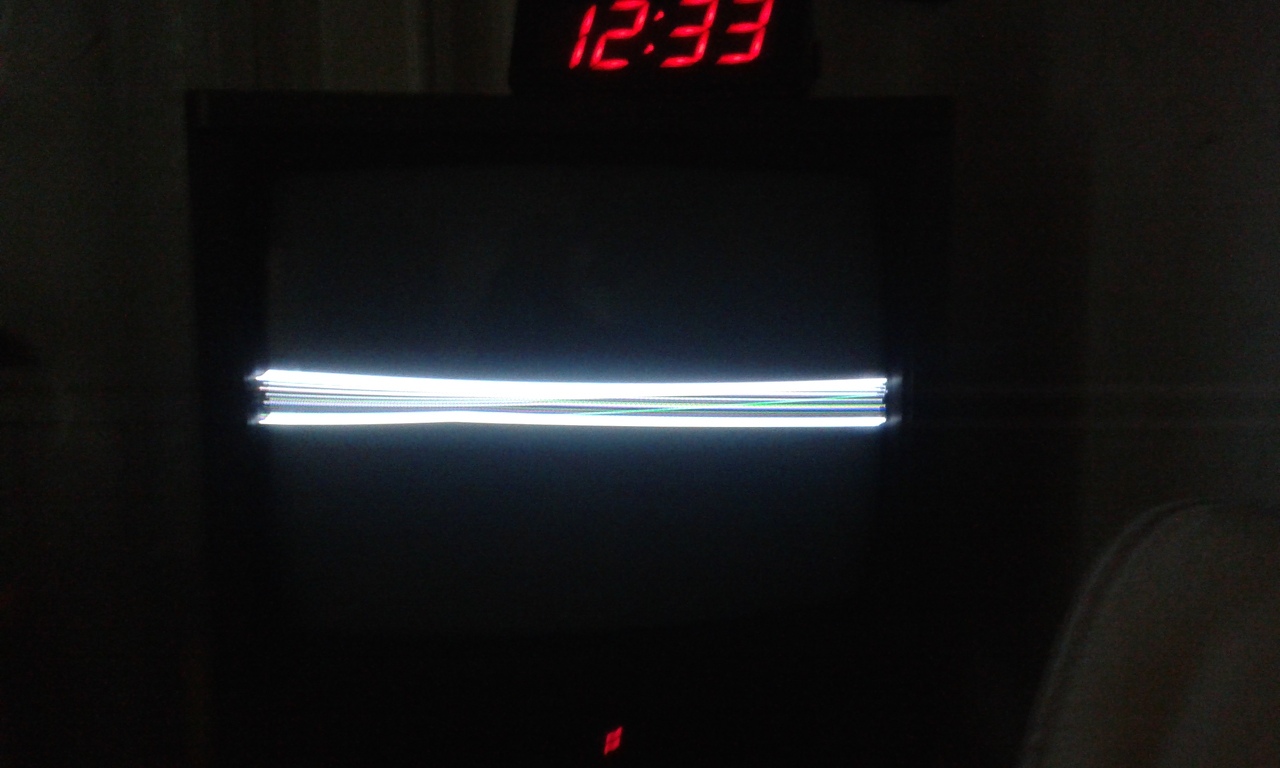

Készítettem egy képet a hibáról, mi okozhatja?
TV típusa: Videoton TS 3354.

(#) BarnaPili válasza Hurka hozzászólására (») Márc 16, 2014 / 2
A sorkimenő mellett a függőleges eltérítő tirisztor(?)-t nézd meg,továbbá annak áramkörét.A kicsatoló kondi is szokott megszakadni,azt is ellenőrizd.
(#) Hurka válasza BarnaPili hozzászólására (») Márc 16, 2014 /
Megmondom őszintén, a kapcsoláson nem látok kicsatoló kondit. A rajzot mellékeltem!

(#) Hurka válasza Hurka hozzászólására (») Márc 16, 2014 /
Úgy néz ki, hogy RL58 (melynek értéke 22Ohm 220 helyett...) egyik lábánál a forrszem fel volt szakadva. A hiba nem látszott, ugyanis egy, a panel alján található átkötés pont eltakarta.
Fél órája megy, eddig hibátlanul!

(#) BarnaPili válasza Hurka hozzászólására (») Márc 16, 2014 / 1
CL 22, RL22, DL22. Őrájuk gondoltam.
