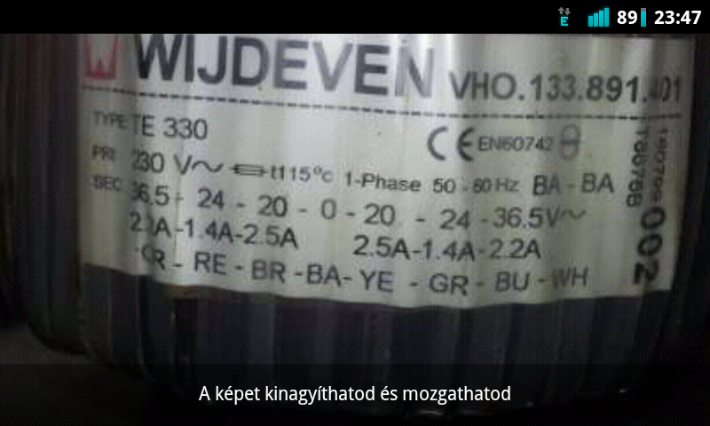

Sziasztok! A képen látható trafóval megoldható, hogy 2 szimmetrikus tápegységet hajtson? Minden feszültség duplán van, de csak 1 nulla.
Egyszerre lehet 36,5v , 24v és 20 voltos szimmetrikusnak használni a jelzett kivehető áram mértékéig. Mindnek a "közepe" a 0.
e*zt értem, de nekem a 24volt kellene 2x plusz minuszban.
A hozzászólás módosítva: Ápr 8, 2014
Olyat nem tud sajnos. A címke ellenére a két szekunder amúgy teljesen független. Itt van egy előttem, bármire tudok válaszolni.
