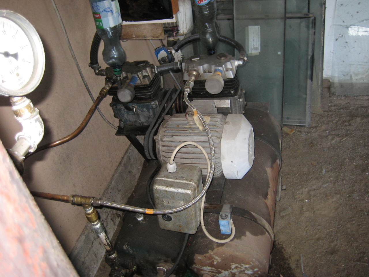

(#) Kisgedus hozzászólása Ápr 16, 2014 /
Sziasztok. Tanácsot szeretnék kérni a képen látható házi tuning kompresszorral kapcsolatban. Ugye két rába/ikarus kompresszorral üzemel, viszont a motor nem tudom hogy milyen teljesítményű, de kb 3,2 Kw-s lehet, mert eredetileg egy kompival működött, de ráraktunk egy másikat is a nagyobb teljesítmény érdekében. Egy homokszóróhoz használjuk, és kb az 5 bar nyomást kéne neki tartani, de ahhoz majdnem egyfolytában megy. A gond az hogy a motor bár bírja, simán indul, még nyomás alatt is, csak ugye eléggé melegszik. Szóval a kérdés az hogy milyen teljesítményű motor kéne hogy elbírja a két kompresszort. Motorok vízhűtése megoldott, szóval azzal nincs igazán gond. Az eredeti konstrukció, egy 1976-s gyári kompresszor, 2 db 80 literes tartájjal, de nekünk ezekből megy tovább egy 560 literes puffer tartájba. Választ előre is köszönöm.
(#) yulo5310 válasza Kisgedus hozzászólására (») Ápr 16, 2014 /
Ezeknek a motoroknak 60 fok még nem számít melegnek. Ha 3,2 KW-tos akkor simán bírnia kéne! A hátsó ventit levenni,és egy nagyot feltenni,persze ráccsal. Üdv! Doxa53

(#) brenko hozzászólása Ápr 16, 2014 /
Egy kis módosításra készülök. Szereztem még egy Csepel kompit amit hozzá szeretnék adni a rendszerhez. A kombinált szelepből csak egy van, (kettő nem is lesz) ezért arra gondoltam, hogy mindkét kompi kap 1-1 visszacsapó szelepet, hogy ne dolgozzon egyik kompi a másikba. Közvetlen a kombi szelep előtt meg közösítem egy "T" idommal.
Így működhet a rendszer? Az ok, hogy így 2* annyi levegőm lesz (kb. 500L/perc) de a nyomást is magasabban tudja majd tartani? Kérdem azért mert egy kompival a homokszórás elég gyenge volt. Hamar leesett a nyomás annyira (kb. 4bar), hogy már nem volt túl hatékony...
(#) yulo5310 válasza brenko hozzászólására (») Ápr 16, 2014 /
Simán működni fog!
