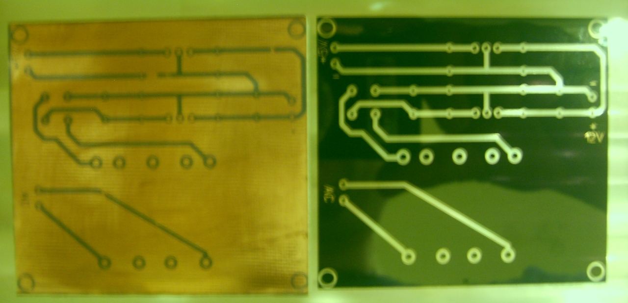

(#) Beles válasza (Felhasználó 15355) hozzászólására (») Ápr 23, 2014 /

(#) Pali79 válasza Beles hozzászólására (») Ápr 23, 2014 /
Én nemrég próbáltam ki szintén P20 helyett, de szerintem elég drágán nézted. Én 1500.-ért vettem 0,5 m2-es darabot itthon.

(#) Pali79 válasza Beles hozzászólására (») Ápr 24, 2014 /
A legnépszerűbb aukciós oldalon, ha ettől több infó kell, akkor keress privátban. Még csak egy nyákot csináltam vele, de biztató. A P20-at sose sikerült egyenletesen felvinni, ahogy sok lett ott réz is maradt a maratás után. A fólia esetében nincs ilyen gond, csak a levilágítási időt nem jól lőttem be. 2 percet világítottam, de sok lett. A vékony vonalak meghíztak picit, és a maratás után csak lecsiszolni tudtam, úgy megkeményedett.
Ha minden igaz holnap csinálok egy kisebb panelt, megpróbálok majd lötstop-ot is. Teszek fel képet majd.

(#) Pali79 válasza (Felhasználó 15355) hozzászólására (») Ápr 24, 2014 /
Mennyi levilágítási idővel használod?
5 másodperc??? Akkor a 2 perccel picit túllőttem a célon!

(#) papus51 válasza Pali79 hozzászólására (») Ápr 24, 2014 /
Óvatosan az információkkal! Nálam az 5 másodperc 45. Vagyis attól függ, hogy milyen a levilágító.
Érdemes próbalevilágításokat csinálni dry fóliához is és lötstop fóliához is, hogy az embert ne érje keserű meglepetés. Üdv. papus51
(#) pjg válasza papus51 hozzászólására (») Ápr 24, 2014 /
A Dry-t fél, a lötstoppot 2 percig világítom. Pauszra nyomtatott filmmel. 4 csöves arcszolival.

(#) papus51 válasza (Felhasználó 15355) hozzászólására (») Ápr 25, 2014 /
Ez egy szkennerbe épített levilágító. Nem látom milyen csövek lettek beépítve, de azt igen, hogy viszonylag közel vannak a NYÁK-hoz. Lehet, hogy ezért adódik ilyen rövid levilágítási idő. Vagy a teljesítményük nagy?

(#) Pali79 válasza papus51 hozzászólására (») Ápr 25, 2014 /
Ahogy olvastam más is arcszoliból készített levilágítót használ akár 30 centiről is 10 másodperc alatti időkkel.
(#) papus51 válasza Pali79 hozzászólására (») Ápr 25, 2014 /
Akkor vélhetően a teljesítményük nagyobb, esetleg a fénypor hatásfoka.
Akkor a különbség egy részére máris megvan a magyarázat. A csövek száma 50%-al több, mint nálam + gyári tükör, nem alulemez fényvisszaverő, mint nálam + kisebb távolság, mint nálam, esetleg UV áteresztő üveglemez.

(#) Pali79 válasza Beles hozzászólására (») Ápr 25, 2014 /
Elkészültem a nyákkal. Nem lett tökéletes, mert kapkodtam, meg nincs is benne még gyakorlatom. Az már látszik, hogy a 10 másodperc picit kevés, mert a vékony feliratok pl eltüntek teljesen, illetve lett egy szakadás is a vezetőben. A lötstop sem lett tökéletes, felhajlott a sarka lamináláskor, és levegő is maradt alatta egy-két helyen. Lehet, hogy fúrás előtt kellett volna rátenni?
Bízom benne, hogy gyakorlással jobb lesz!

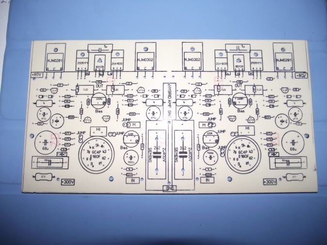

(#) Koree hozzászólása Ápr 27, 2014 /
Szervusztok.
Egy készülő projektemhez kérnék segítséget.
Egy felület szerelt egy oldalas panel lesz 74 darab 3528-as leddel.
Terv már megvan,csak a kivitelezés van hátra,ami csak idő kérdése.
A helyzet az,hogy a felület védelemnek használt Plastic 70-es sprayt ehhez a nyákoz nem szeretném használni,mert fehér színűre szeretném az elkészült panelt fújni.Értelem szerűen fehér akril lakkal.A gondom az,hogy hogyan lehetne házilag kivitelezni az alkatrész forr-szemek egyszerű és hatékony kimaszkolását,hogy utána fel tudjam forrasztani a led-eket?
Gondoltam első körben,hogy telibe fújom a panelt és majd szemre (mivel úgy is látni a sávokat) felforrasztom az alkatrészeket.Mivel akril alapú a festék úgy is átforrasztható,de szerintem csúnya trutyi fog keletkezni minden forrasztásnál ebben az esetben.
A legegyszerűbb lenne fehér színű nyákot használni ami volt nekem anno,de annak az utolsó darabjai elfogytak 3 éve.Olyan volt mint ez.Nem tudom,hogy lehet-e még kapni valahol?Több mint 10 éve még Bp. Király utcában vettem,de az a bolt már bezárt.

(#) Pali79 válasza Koree hozzászólására (») Ápr 27, 2014 /
Nekem van otthon egy A4-es darab. Ha kell,írj privátot.

(#) CHZ válasza Koree hozzászólására (») Ápr 27, 2014 /
Itt érdeklődj én tőle vettem az a minőség amit a képen bemutattál..
