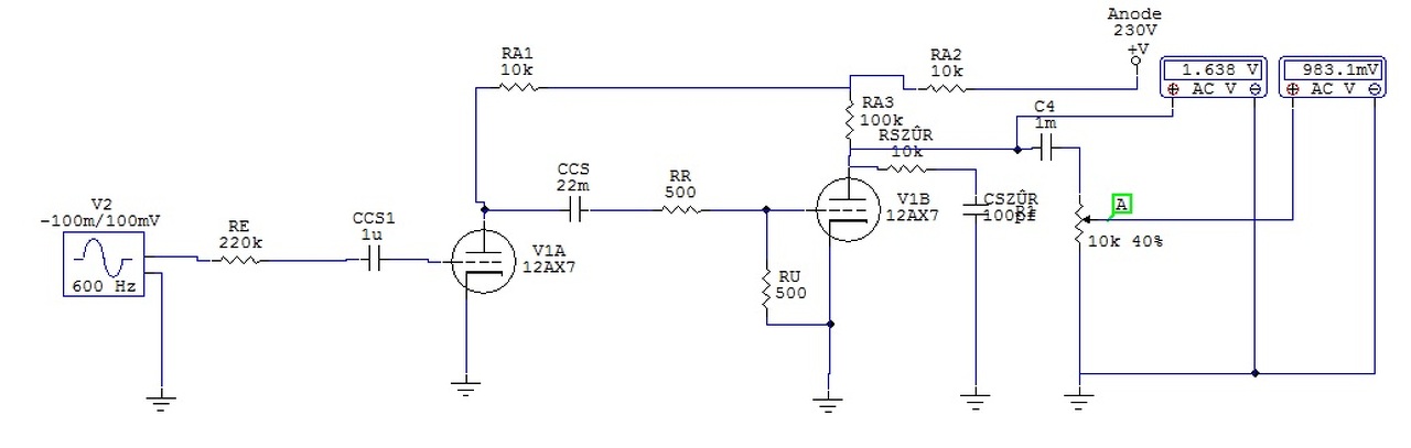

Egy minőségi csöves előfokot szeretnék építeni TDA7294 es IChez. Sajnos sok tapasztalatom nincsen még az egyéni konstruálásban, de programmal készítettem egy kis kapcsolást, ami lefutott, a szinusz szinusz maradt a végén is.
ECC83 mal szeretném megépíteni mindenképp.
Mit gondoltok erről a rajzról? (Elvileg tudtam csatolni)
Miket kéne rajta alakítanom?
(#) CHZ válasza Csillagnyee hozzászólására (») Ápr 29, 2014 /
Sajnos ez totál rossz, nem használható semmire.
(#) reloop válasza Csillagnyee hozzászólására (») Ápr 29, 2014 /
Szia! A világháló tele van ilyen kapcsolásokkal Bővebben: Link Vesd össze a rajzoddal, próbáld az eltéréseket értelmezni!
(#) Csillagnyee válasza Csillagnyee hozzászólására (») Máj 5, 2014 /
Tényleg nem helyénvaló a kapcsolási rajz, meglett a a hiba oka, ami miatt a program ezt jónak találta
(#) CHZ válasza Csillagnyee hozzászólására (») Máj 5, 2014 /
Remélem nem egy hibát találtál, számtalan volt abban a kapcsolásban.
Építsd meg amit reloop mutatott, vagy ezt , kapcsoláson lévő tápegység elhagyható, végfokod tápjából is megoldhatod, pici kiegészítéssel.

(#) Csillagnyee válasza CHZ hozzászólására (») Máj 8, 2014 /
Hehe, nemegyet, nem kettőt Legnagyobb probléma már a tervezés kezdeti szakaszában adódott, mint kiderült a program nem ismeri a Megaohm-ot, csak kiloban lehet megadni, viszont megára is lefutott, csak teljesen mást csinált, mint kellett volna neki, illetve volt még néhány ilyen tréfás apróság, amik után már tényleg szépen lefutnak a neten is található kapcsolások és a helyes értékekre helyesen dolgozik.
(#) CHZ válasza Csillagnyee hozzászólására (») Máj 9, 2014 /
Nem csak az ellenállások értékével volt probléma a kapcsolásodban. Hiányzó ellenállás is is nagy problémát okozott volna ha megépíted (V1A rácslevezető).
