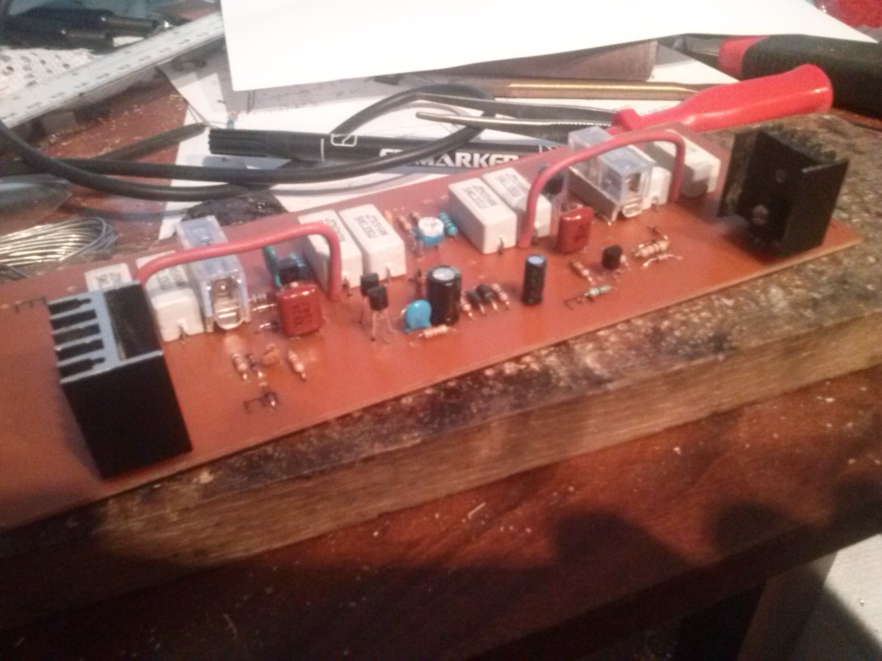

Sziasztok! Újra életre keltettem az st151-es panelem. A biztosíték helyen 10 ohm/5W van betéve. 50mV esik rajta, igaz most 1 pár tranzisztor van benn. A táp perpill +/-67V. A 4 pár végtranzisztoros verzióm van megépítve. A végleges tápja +/-60V lenne, a tranzisztoraim: njw0281 és njw0302, tennék 5 párat, igaz eddig nem írtam le a lényeget hogy miért kell ez a sok végtranzisztor, mégpedig 2 ohmal szeretném terhelni. Szerintetek elég ennyi végtranzisztor ebből a fajtából?

Oké köszönöm, holnap akkor kipróbálom +/-67tápról 4 ohmon. Megnézem mit bír mennyire melegszik. Megmutatom most mekkora hűtőborda van rajta. (A kép régi, itt még rosszul voltak beültetve ha emlékszel, ennyit hibáztam). Másik dolog, amiatt volt szüneteltetve mert 1 pár végtranzisztor volt benne és mikor megküldtem picit begerjedt. Tönkrement jópár alkatrész, de mostmár minden okés. Itt a kep.
Szia! Elõjött egykis probléma, kivettem az 1 par tranyot, betettem a végleges tranzisztorokat, es megnott 75mVra a felvett nyugalmi arama, visszavettem 60ra es meg mindig recsegosen szol, es ha terheles van a kimeneten, akkor nemnindul el hanem begerjed, amiutan beindult utanna ha leterhelem nincs baj csak most furan szol. Meddig menjek fel 4 par tranzisztorral hany mV essen a 10 ohmos ellenallason.
A hozzászólás módosítva: Júl 15, 2014
Szia! A nyugalmi áramot az emitter-ellenállásokon vizsgáld. Érdekes lehet mennyire egyformák a párhuzamos tagokon. 3-5mV-ot várunk a kezdeti beállításnál.
Erős a hűtésed, nem melegszik valamelyik végtranzisztor?
Feltekertem a trimmert addig, amíg normális hang jöjjön ki belőlle.(kíváncsiságból, hogy ez mennyi mV kellet hozzá, hát 1.1V esett a 10 ohmosan). Az a baj hogy egyre csak nő a nyugalmi ha be van kapcsolva. Minden tranzisztor egyformán melegszik. Egyik sem forróbb a többinél. Egy párral nagyon szépen működött, talán a meghajtással van baj? Gondolkodtam már azon hogy idéglenesen kivenném az áramkorlátozást belőle nem-e az szól bele. Nem tudod mi lehet az indok arra, ha terhelt kimenettel inditanám akkor begerjed a végfok és nem indul el?
