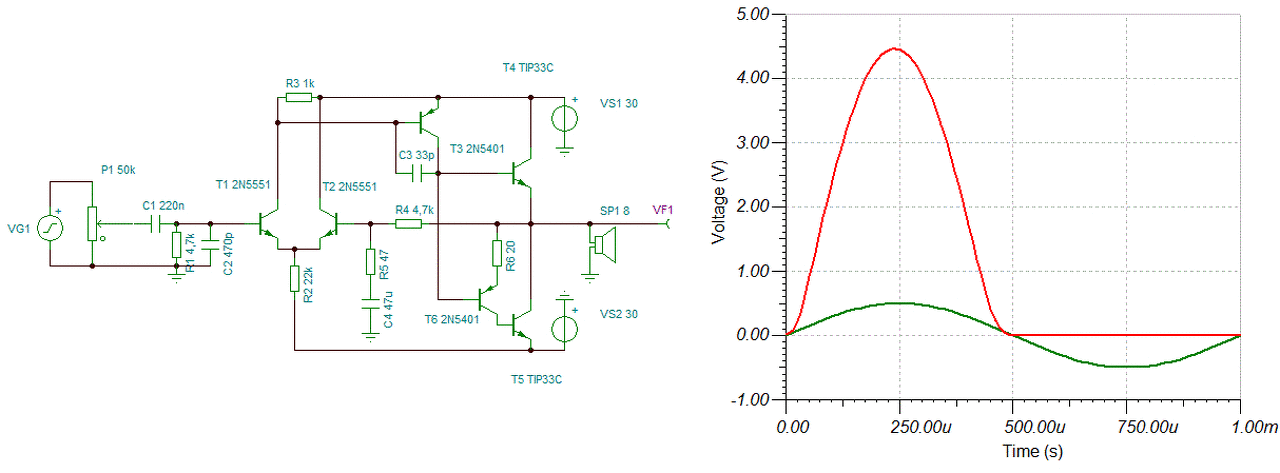

(#) tomi1990120 válasza reloop hozzászólására (») Máj 23, 2014 /
Hali hát nemtudom nemnagyon raktam meg össze tranzistor erősítőt nemnagyon érték hozza de mitoltorzithat?
(#) reloop válasza tomi1990120 hozzászólására (») Máj 23, 2014 /
Az történt, hogy valaki elkezdett az elektronikai ismeretek teljes hiányában rajzolgatni. Másolt-másolgatott mígnem összejött belőle egy olyan kapcsolás mely csak a jel egyik félperiódusát kezeli.
Zöld a bemenő-, piros a kimenőjel. Szomorú ilyet látni
Honnan származik ez a rajz?
A hozzászólás módosítva: Máj 23, 2014
(#) tomi1990120 válasza reloop hozzászólására (») Máj 24, 2014 /
Hát egy oldalon találtam akkor nem is fog működni sehogysem?
Valami japán oldalon van kitéve mind a legegyszerűbb tranzisztor erősítő azt írják hogy 50w-öt is kilehet belőle hozni.Itt a link *

(#) reloop válasza tomi1990120 hozzászólására (») Máj 24, 2014 /
A rajzot nyugodtan felejtsd el. Ennek a topológiának az elvi vázlata így néz ki.

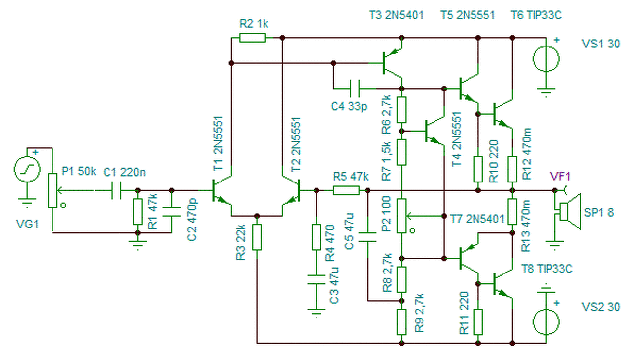

Pár alkatrész kéne még hozzá, ahogy időm engedi lerajzolom.
Figyeld, az R1, R4, R5 is változott!
És igy kb mennyi wattra lehet szamitani ?A p2 az 100ohm-os?Amugy ez mien osztalyu kapcsolas ab?

(#) kadarist válasza tomi1990120 hozzászólására (») Máj 24, 2014 /
A P2 100ohm-os és vele lehet beállítani a nyugalmi áramot, tehát a kapcsolás AB-osztályú.

(#) tomi1990120 hozzászólása Máj 25, 2014 /
Sziasztok annyit elértem az eredeti kapcsolással hogy már nem recseg és csak az egyik tranzisztor melegszik a másik meg jéghideg ez mitől van?

(#) reloop válasza tomi1990120 hozzászólására (») Máj 25, 2014 /
Milyen alakítást végeztél a kapcsoláson?
(#) tomi1990120 válasza reloop hozzászólására (») Máj 25, 2014 /
Kicseréltem az r2 10k-ra az r1 150k r5 150k r4 47k azt hiszem ennyi és a Q6 jeghideg abszolút nem melegszik csak a Q55 olyan kézmeleg
Előbb-utóbb leégeted ezzel a hangszóródat. Megfigyelheted, hogy az alaphelyzetből csak egyik irányba tér ki a membrán. Nincs más választásod mint a rajzomat követni.
De a Q5 miert nem melegszik?Néztem a hangszóró rendesen mozog.Meg ha egy irányba mozogna akkor búgna nem?
A Q5-nek egyszerűen elfelejtettek vezérlést rajzolni, ezzel kezdtem az elején. Ez az amit pótoltam.
Amire gondolsz a búgással kapcsolatban az egy másik jelenség.
Aha értem.És a te rajzodból mennyi watt vehető ki?És nem baj hogy én 2SC5200 helyett 2SC5242-est használok?
A hozzászólás módosítva: Máj 25, 2014
A tranzisztor megfelelő. A ±30V-os táppal 8 ohm terhelésre 32W-ot ad le.
A rajzodon az r4,r12,r13 az 470 ohm?
