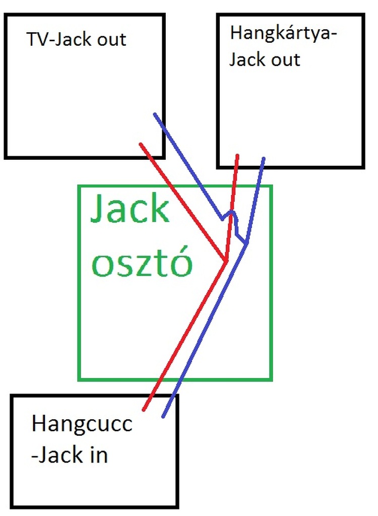

(#) qwertzuiopőú hozzászólása Jún 22, 2014 /
A képen látható módon szeretnék összerakni egy Jack-elosztóval egy TV-t, egy PC-t, és egy 2.1-es hangszóró settet. A kérdésem az volna, hogy így kötve a TV-ből érkező áram nem nyírja-e ki a Hangkártyámat, és fordítva?
( Az osztóban azért két drótnál több lenne (3 db xD), de ez csak egy sematikus rajz)

(#) abcdabcd válasza qwertzuiopőú hozzászólására (») Jún 22, 2014 /
Esetleg egy kapcsolót rátenni? Bár tudom, akkor kézzel kéne átkapcsolni... vagy legalább valami ellenállásokon keresztül közösíteni a jelet, nekem a tippem így elsőre 10kOhm sorba, minden ágban... bár nem tudom lehet másnak más ötlete van az értékkel kapcsolatban... vagy az egésszel úgy általában
(#) vicsys válasza qwertzuiopőú hozzászólására (») Jún 22, 2014 /
Akkor ha jól értem, te nem elosztani, hanem keverni szeretnéd. Csinálhatsz egy passzív keverőt. Bővebben: Link Bár, az, hogy mi jön ki a TV-dből, csak te tudod...

(#) Bakman válasza vicsys hozzászólására (») Jún 22, 2014 1 /
Ezen a rajzon RCA közösítés van, a kérdező pedig Jack-ben gondolkodik, mellesleg az sem jó, erősítőkben nincs Jack bemenet. Van Jack - RCA átalakító kábel, de általában nem az igazi a dolog, lévén a fejhallgatókat árammal, míg az RCA bemeneteket feszültséggel kell vezérelni.
Két Jack kimenetet összekötni nem egészséges, persze lehet, hogy egyiknek sem lenne baja, de a lehetőség benne van. Marad az átkapcsoló.

(#) qwertzuiopőú válasza Bakman hozzászólására (») Jún 22, 2014 /
Akkor hogyan tudnám megoldani kapcsoló nélkül?
(#) Bakman válasza qwertzuiopőú hozzászólására (») Jún 22, 2014 /
Milyen bemenetek vannak az erősítőn és milyen kimenetek a számítógépen illetve a TV-n?
Csak Jack a jó. Valami bonyolultabb kapcsolás nincs erre?
Ha az erősítőn az RCA bemenetet használod, jó lehet egy 4066-os IC-vel készített kétcsatornás bemenetválasztó. Ebben négy analóg kapcsoló van, elég is lesz. Igaz, ezt majd kapcsolgatni kell valamilyen módon.
Mondom, mindenhol jack van...

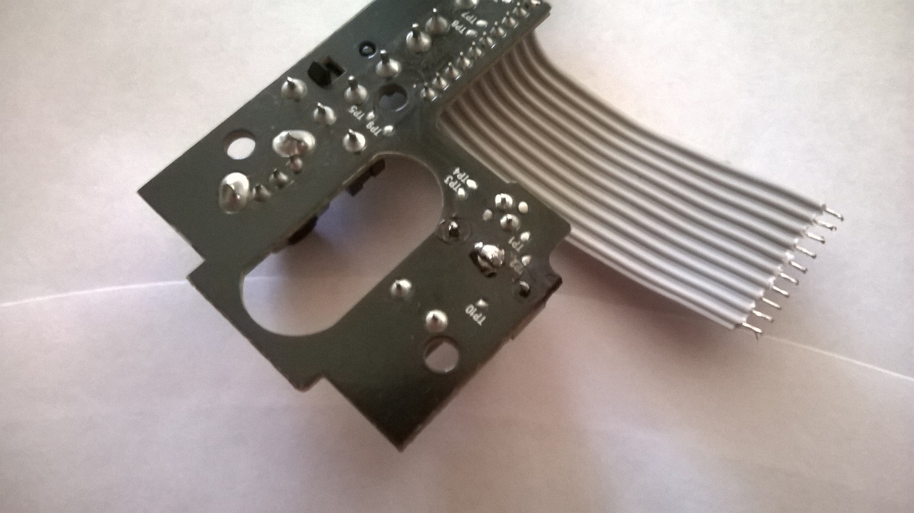

(#) Gattoahigh hozzászólása Jún 23, 2014 /
Van egy egerem és megpróbáltam kicserélni a mikrokapcsolókat mert kezdték felmondani a szolgálatot. Sajnos mire sikerült kiforrasztanom, addigra a nyák kicsit felpuposodott a hőtől és a lyuk körüli "gyűrű" amihez az ón diffundálna a három lábból kettőnél lejött a nyákról. Szerintetek orvosolható valamilyen formában vagy dobhatom ki?
(#) eSDi válasza Gattoahigh hozzászólására (») Jún 23, 2014 /
Lekaparod az oda menő vezetősávról a lakkozást és egy darab dróttal odaforrasztod.
(#) Bakman válasza qwertzuiopőú hozzászólására (») Jún 23, 2014 /
Az erősítő bemenete is Jack? Érdekes. Ha lehetne tudni, milyen impedanciájú az erősítő bemenete, könnyebb lenne tanácsot adni. Legrosszabb esetben marad a mechankus váltókapcsoló.
(#) qwertzuiopőú válasza Bakman hozzászólására (») Jún 23, 2014 /
Ez csak egy Genius márkájú PC hangszóró szett

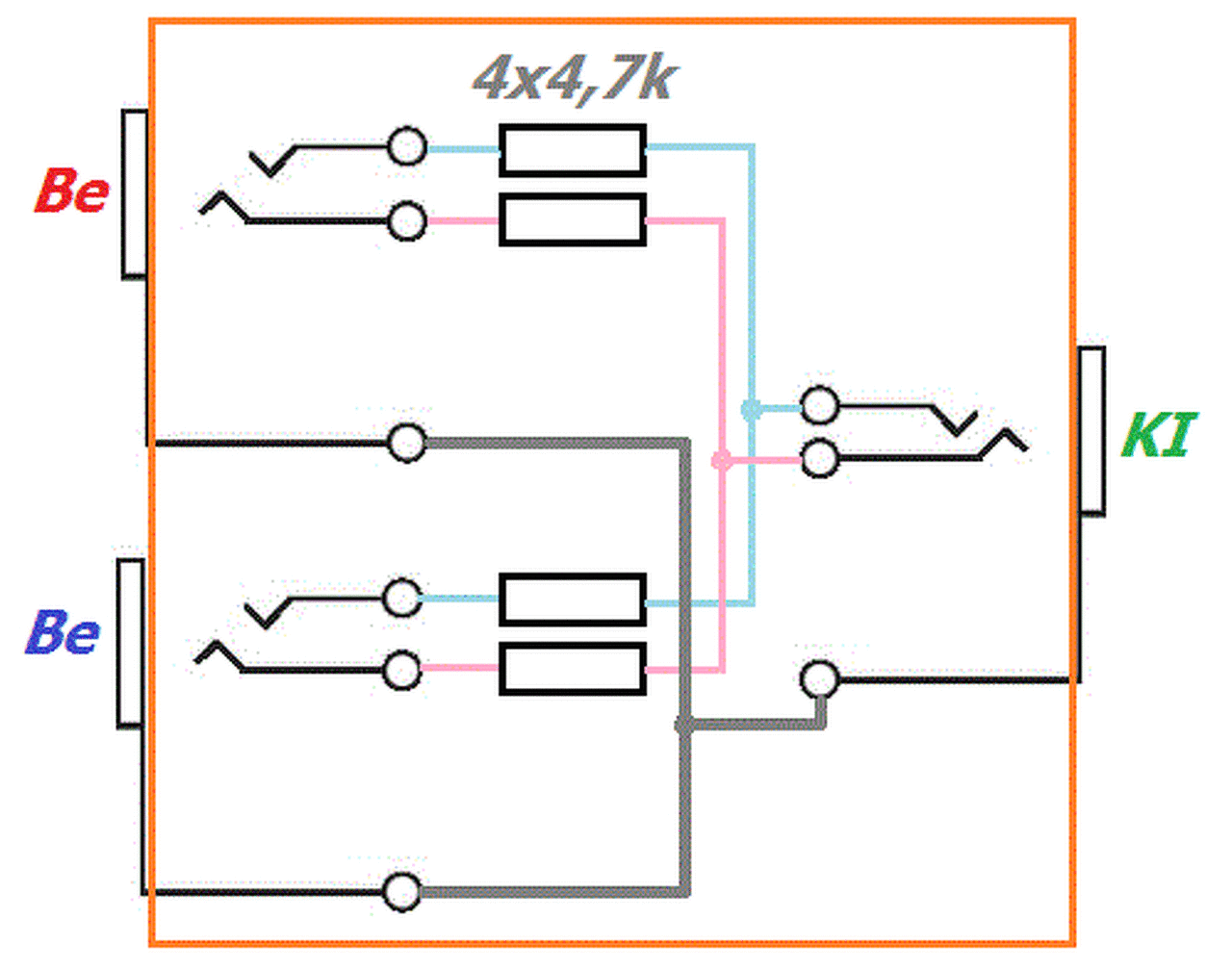

(#) reloop válasza qwertzuiopőú hozzászólására (») Jún 23, 2014 /
Rajzoltam neked egy dobozt. A TV-t és a hangkártyát egyesíti.

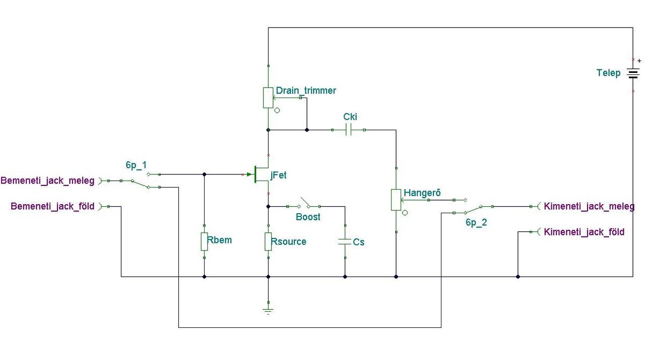

(#) Leaslie hozzászólása Jún 23, 2014 /
Félve teszem fel a kérdésemet itt is (reméljük nem lesz megint törölve a moderátor által)
Tehát, csináltam egy kis hangzásjavító kapcsolást amit alul mellékelek is.
Viszont valamiért semmi hang nem jut át rajta. Akármit csinálok a potméterrel is.
Értékek:
Rbem: 1M
Rsource: 2,2K
Cs: 2nF
jFET: tranzisztor
Cki: 1uF
jFET: BF244A
Ötletek esetleg, hogy mi lehet a gond?
(#) reloop válasza Leaslie hozzászólására (») Jún 23, 2014 /
Szia! Vizsgáld meg az áramkör egyenfeszültségű működését! Mekkora a telepfeszültség, valamint a source és a drain feszültsége testhez képest? Add meg mekkora a poti ellenállása!
