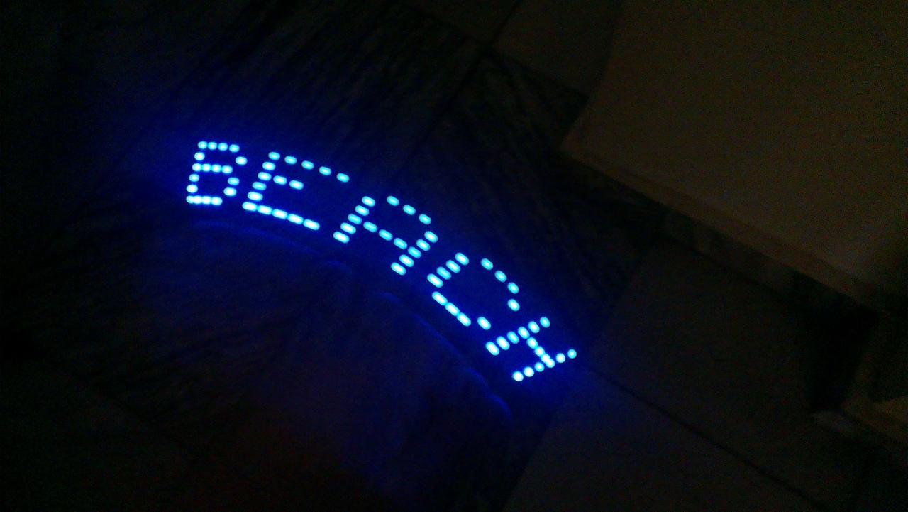

(#) kala1982a válasza don_peter hozzászólására (») Júl 18, 2014 /
Én csapágygolyóval oldottam meg, hogy visszafelé írjon. Ónnal átfuttatva raktam be egy csőbe, két végén két-két érintkezővel. A tiéd szép lett.
A hozzászólás módosítva: Júl 18, 2014

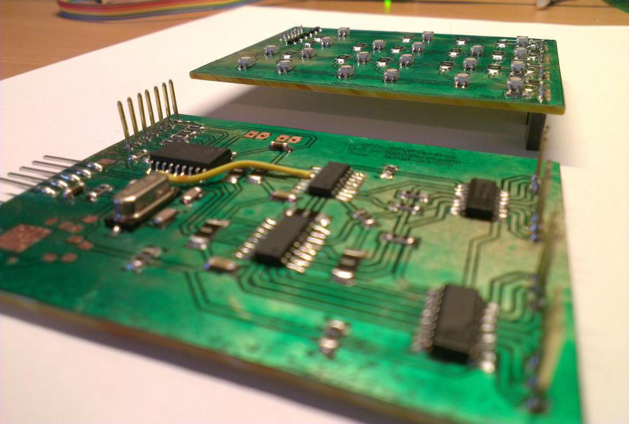

(#) don_peter válasza kala1982a hozzászólására (») Júl 18, 2014 /
Köszi,
Én a hőbiztosíték saját anyagából oldottam meg
Egyébként a programot úgy írtam meg, hogy a kiírandó szövegnél 1 paraméter megadásával lehet megváltoztatni, hogy balról-jobbra vagy jobbról-balra írjon a kütyü, így leegyszerűsítve az esetleges fordított kapcsoló bekötést.
És persze kísérleteztem a folyamatos oda vissza kiírással, de nagyon össze kell hangolni a kar mozgását a program időzítésével.
Szórakoztató egy kütyü
Van róla képed?
Ezt már itt folytassuk: Bővebben: Link

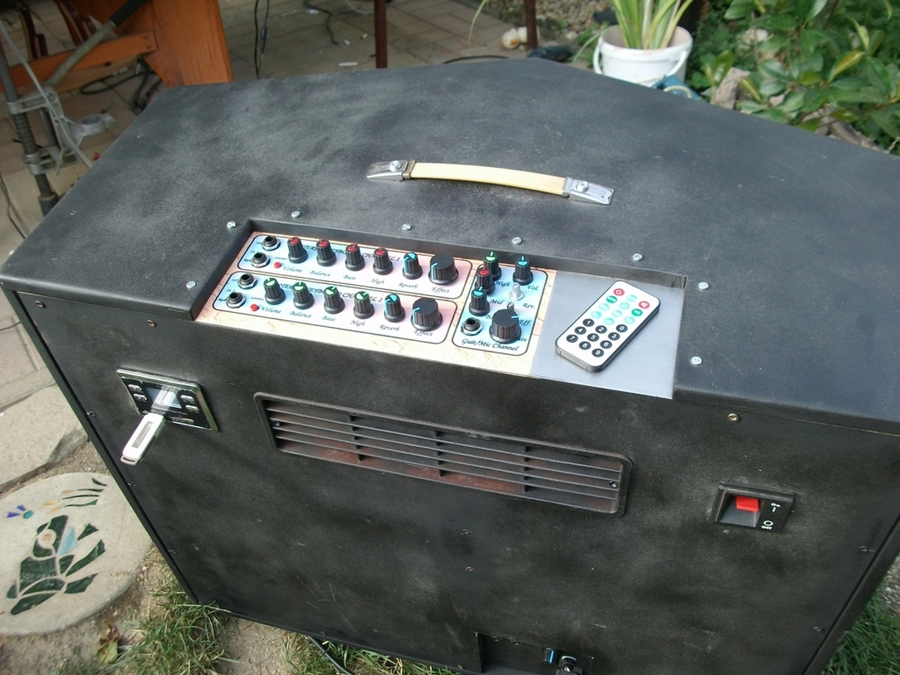

(#) Szpisti hozzászólása Júl 18, 2014 /
Közel egy hónapos "projektnek" értem a végére (majdnem), már kezdtem megunni a vele való barkácsolgatást. Persze az ember hozzászokott hogy pár nap alatt elkészül egy cuccal, de hát ez kicsit összetettebb volt annál.
Egy 2x100W-os billentyűkombó, 2 sztereo csatorna és egy mono gitár/mikrofon bemenet, egy mp3 játszó és egy nullszintes direkt bemenet. Egy beépített rugós zengető mindhárom csatornára, egy overdrive a gitárnak. Hátra van még egy tremoló és egy flanger effekt beépítése, de azt majd a télen
Még pár potigombbal tartozik a postás, remélem azok is ideérnek hamarosan.

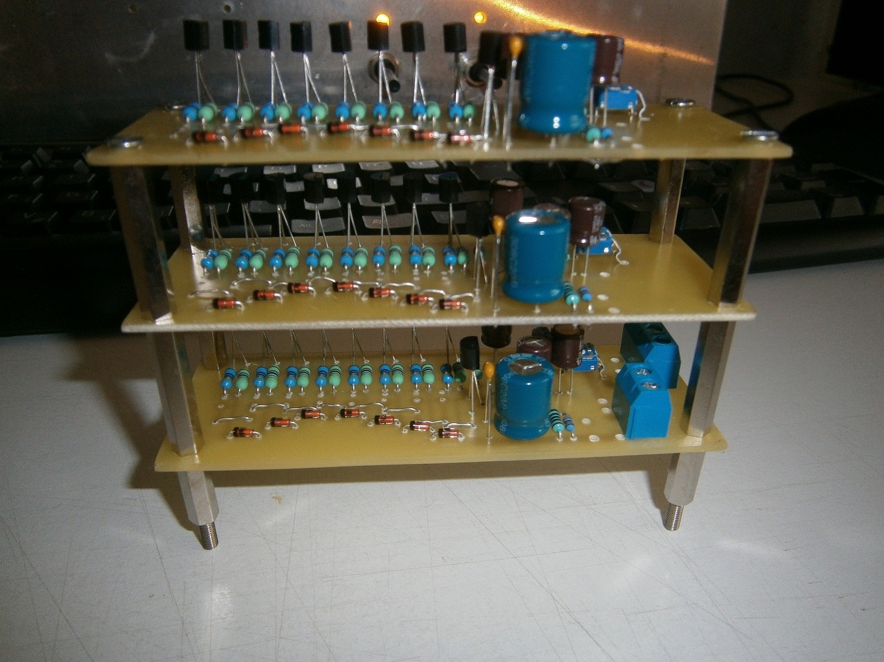

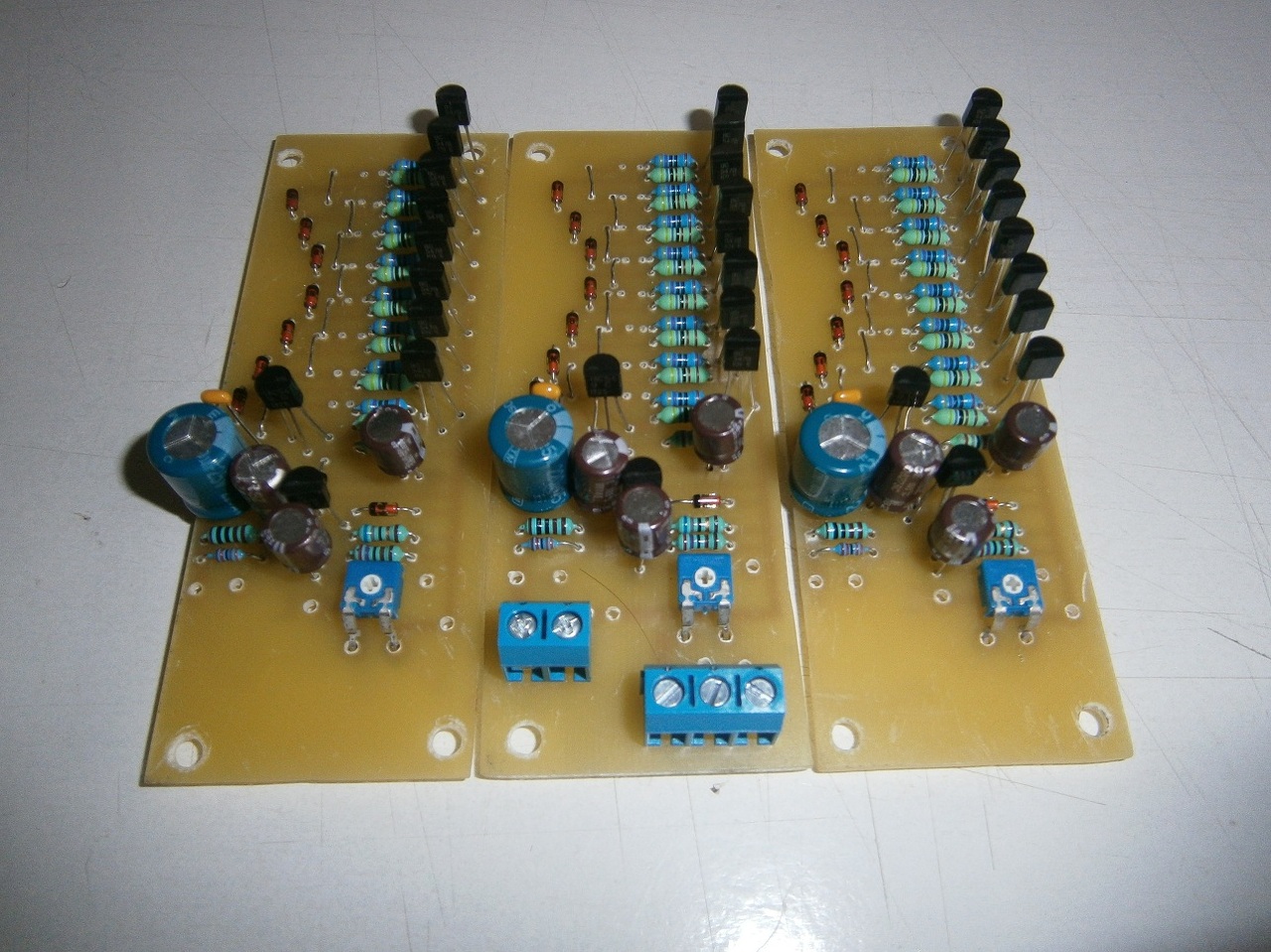

(#) Directors válasza Directors hozzászólására (») Júl 18, 2014 /
A folytatás.
A három kivezérlésjelző.
Természetesen majd még a ledeket be kell forrasztani a vezetékükkel együtt, illetve a panelek közti vezetékeket is helyükre kell tenni.
(#) sargarigo válasza Directors hozzászólására (») Júl 18, 2014 /
De szép
(#) Buvarruha válasza Directors hozzászólására (») Júl 18, 2014 /
Nem rosz, csak kár, hogy berúgtak a tranyók.

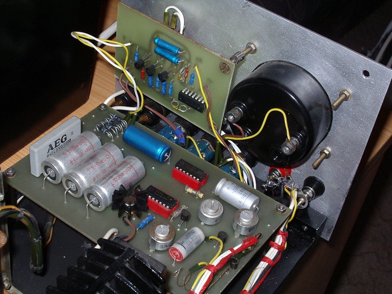

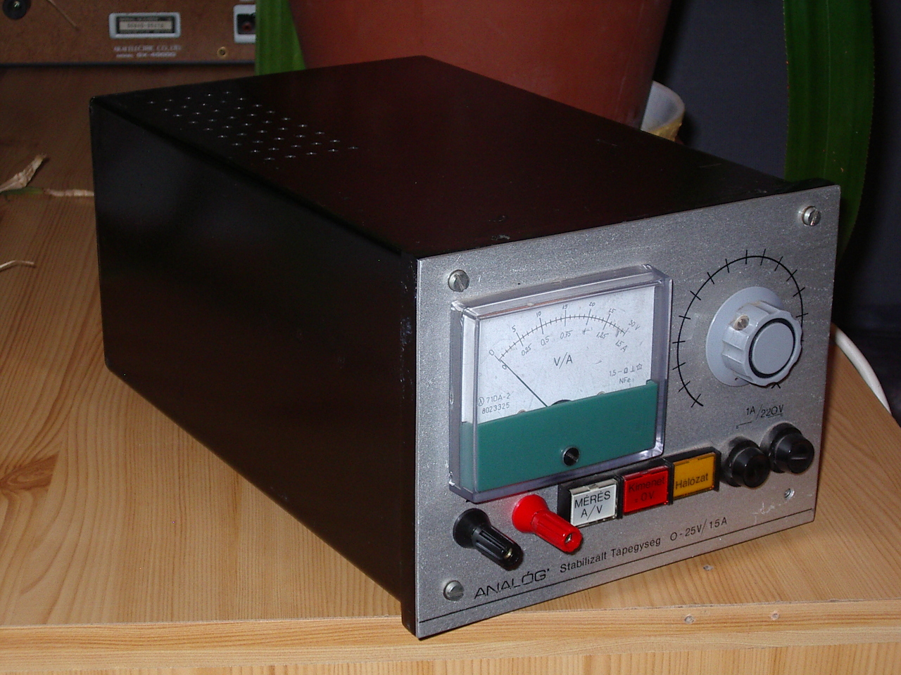

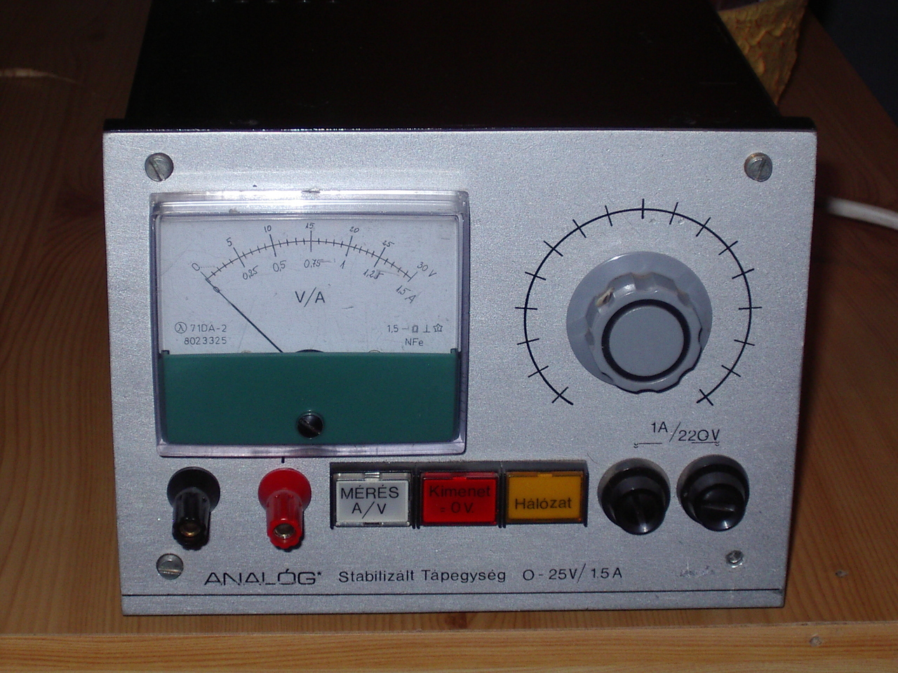

Ez a tápegység a 80-as évek legelején készült. Egy verseny, "A szakma ifjú mestere" gyakorlati feladata volt. Büszke vagyok rá, hogy első helyezést értem el a versenyen. Teljes egészében én terveztem és készítettem el. Már akkor megéreztem a jövő előszelét. Két tranzisztorral tirisztort emuláltam. (Hol volt még akkor a boltban tirisztor?) Egy kezdetleges E-FUSE. Ha a kimenő áram meghaladta a 1,5 A-t akkor a tirisztor lekapcsolta a kimenetet. Ezt kiegészítette egy multivibrátor ami egy izzót villogtat. "Kimenet = 0V". Ez akkor is villog, ha letekerem a potmétert és azért 0 a kimenet. A visszaállítás a nyomógomb megnyomásával történt. Az előlapon a jobb alsó csavar feje sajnos leszakadt. Anno a versenyen az egyik zsűritag széjjel akarta szedni, hogy megnézze mi van benne. Az a csavar sajnos IS-sel volt rögzítve. Ez a tápegység az évek során sokszor volt segítségemre, de párszor meg is tréfált. Ha a megtáplált készülék nagyobb elkót is tartalmazott és a tápfesz potit letekertem, akkor a vezérlő uA723 elszállt. Ekkor az összes táp kiszaladt, óriási kárt okozva. A kimeneti áramot sem lehet rajta szabályozni. Most jött el az ideje a korszerűsítésnek.

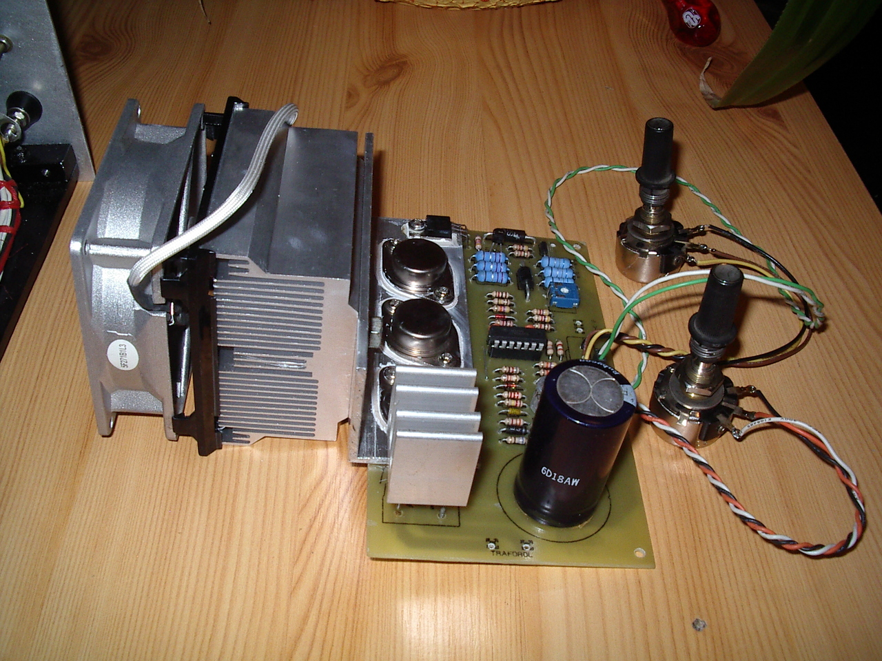

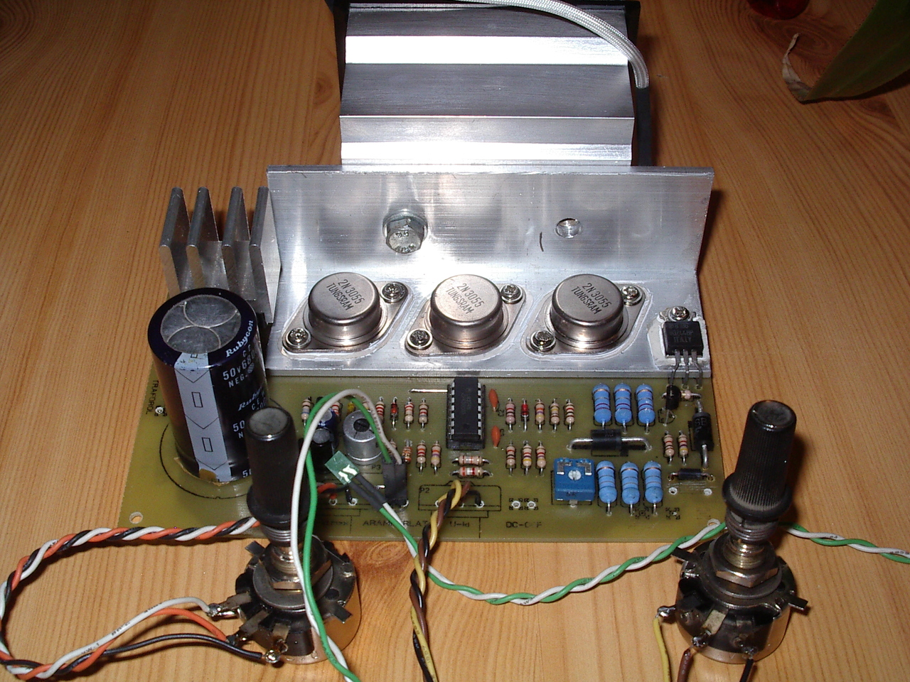

S mi a jövő. Persze egy itt publikált labortáp kapcsolása. Még az élesztés előtt állok, de már adtam neki tápfeszültséget. Az elkó nagyobb töltőárama után visszaesett 100mA alá. Folyt. köv.

Jól látom, hogy egy TO 3 tokozású tranzisztor "háttal" van a hűtőbordába rögzítve? Trükkös. Nem mellesleg nem lehetett véletlen az első helyezés.

(#) pjg válasza Bakman hozzászólására (») Júl 18, 2014 /
Abba a hűtőbordába gyárilag van belemarva a tranzisztor helye. Telenyomtam hőálló zsírral.

(#) SzervízMacska válasza Szpisti hozzászólására (») Júl 18, 2014 /
Szép, egyedi megvalósítás. Sok örömöt kívánok a használatához! Az az egy szem "szatyorfül" elbírja?
(#) Szpisti válasza SzervízMacska hozzászólására (») Júl 18, 2014 /
Köszönöm , remélem sok jó zene fogja elhagyni a szóróit
Az a "szatyorfül" egy öreg csöves EMG szkópról való békebeli magyar darab. Egy izmos acél lemez megy át a műanyag borítás alatt, úgyhogy az elbírja. A gond inkább velem lesz, nekem már fel kell fújni az arcomat hogy odébb vigyem.
De tettem rá önbeállós gurigákat, úgyhogy ahol lehet majd inkább vonszolom
Sejtettem, az én szkópomon is pont ilyen van. Igaz, az 5-6 kg, ezért is kérdeztem.
