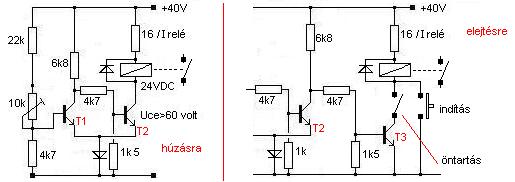

Nekem egy olyan áramkörre lenneszükségem amely kb 40V ról31,5 V feszültségre csökkenéskor egy relét működtetne.
(#) ferci válasza Szendrei Imre hozzászólására (») Nov 18, 2007 /
Elejtsen a relé vagy meghúzzon, ill. maradjon abban az állapotban (31 voltnál)?
(#) ferci válasza Szendrei Imre hozzászólására (») Nov 18, 2007 / 4
Egy lehetőség...
Ha meg kell húzni a relének, a bal oldalit csináld.... ellenkező esetben a jobb oldalit. Indítás után, ha jó a 40 volt, bent marad a relé, kapcsol, ha lecsökken a fesz, elejt és nem tud visszahúzni magától.
Először próbáld ki a relét tápról, hogy 18-19 voltnál még ne ejtsen el - olyant válassz.
A soros ellenállás kiszámítása remélem, nem gond a tekercsáram ismeretében.

(#) proli007 válasza ferci hozzászólására (») Nov 18, 2007 /
A 22kohm helyett, egy 10kohm és egy ZPD33 zéner kellett volna sorban. Nem?
üdv! proli007
(#) ferci válasza proli007 hozzászólására (») Nov 18, 2007 /
Az is lehet, persze... de 27--es.... OK.
A tranyók BC637 v. 639...
Relén lévő dióda 1N4001, 1N4002....stb...
Emitterben 1N4148 v. hasonló.
Elvileg lehetne, de a postaköltség majdnem több, hi....
Nem vészes, valamelyik közeli haverod talán megalkotja, de ha sehogysem megy, privi.

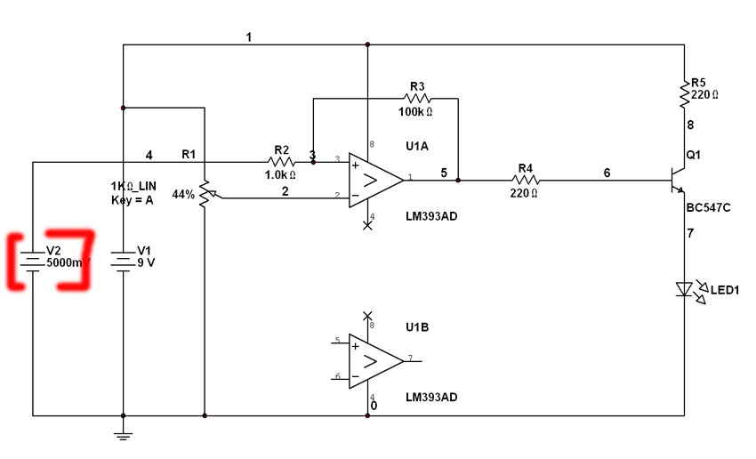

(#) theo010 hozzászólása Szept 25, 2008 /
Abszolút kezdőként, ezt a fórumot találtam leginkább a kérdésemhez megfelelőnek. Ha tévednék bocsi... Modellezéssel ütöm el a szabadidőmet és egy olyan "kütyü" kéne, ami ha 5,46V-ról 5V-ra(ha ez valahogy állítható jó lenne 5-4,8ig) csökken a tápfeszültség akkor bekapcsol egy ledet ami esetleg villogna is. Boltban előadtam hogy mit szeretnék adtak egy LM393-as IC-t, de segíteni nem tudtak a továbbiakban Ha valaki tudna egy kapcs.rajzot küldeni teljesen ovis szinten, mi kell hozzá (alkatrész típus szám, Ohm érték stb.). Előre is köszönöm válaszotokat
(#) niedziela válasza theo010 hozzászólására (») Szept 25, 2008 /
Hi !
Piros jeles áramforrás amit figyelsz.
Másik komparátort is bekötöd, akkor egyszerre két fesz határt tudsz figyelni.
(#) theo010 válasza niedziela hozzászólására (») Szept 26, 2008 /
Köszi a gyors választ de egyes részek nem teljesen világosak PL: mi az a piros jeles áramforrás ???
egy négy cerka aksiból álló akkupakkot szeretnék figyelni, hogyha öt volt alá esik a feszültsége akkor villogjon a piros led. Gondolom a számok a lábakra utalnak, az ellenállások tiszták meg hogy van benne egy tranzisztor de mi az a 44%-os .... , potméter talán ? Pirossal azért kereteztél ugye mert az a "kör" vonatkozik rám ?! Esteleg ha egy-két szót leírnál még útmutatásul azt is nagyon megköszönném! És bocsánat a tudatlanságomért, érdekelnének ezek a dolgok csak nem értek hozzá , de maj dremélem idővel jobb lesz.
