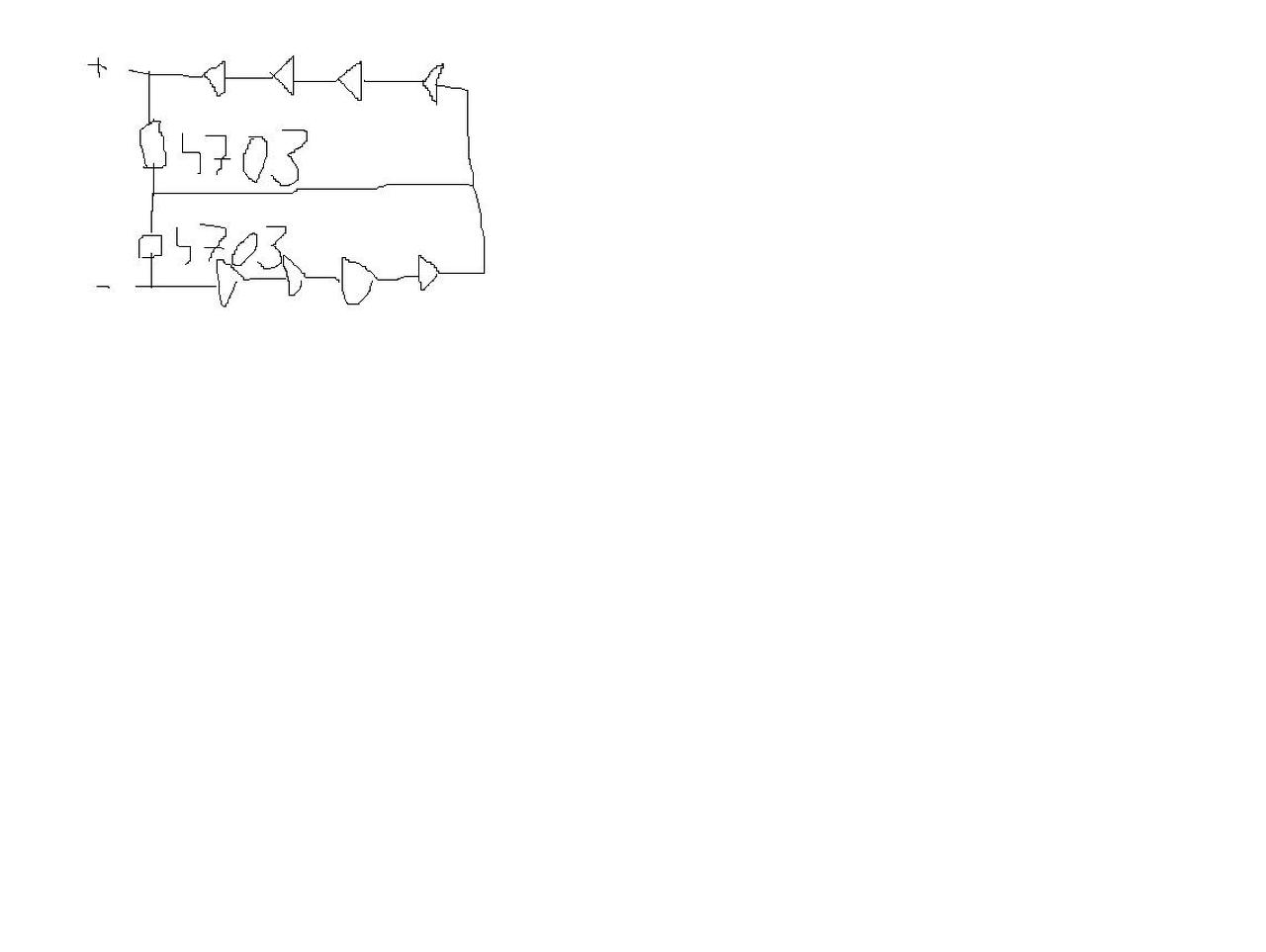

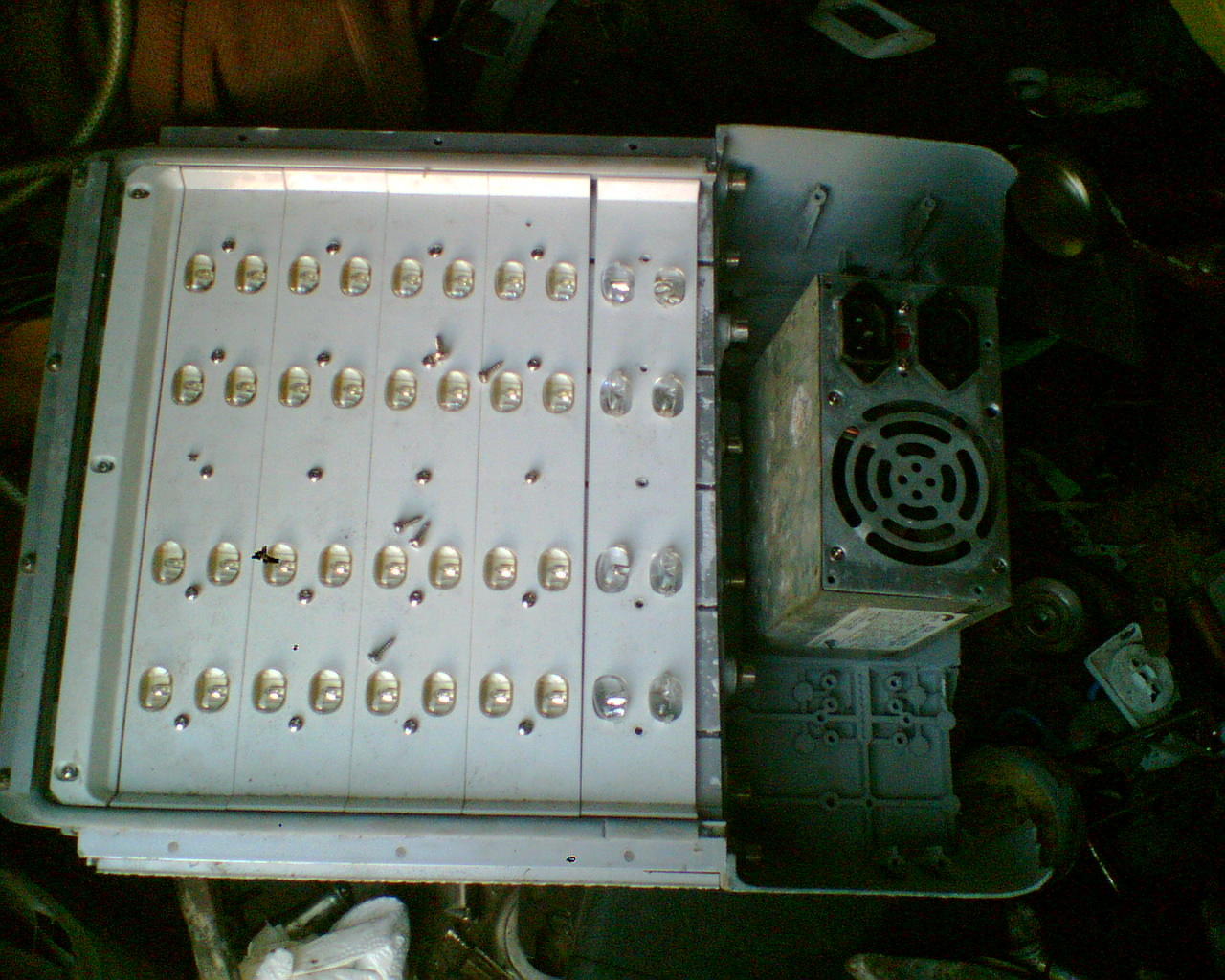

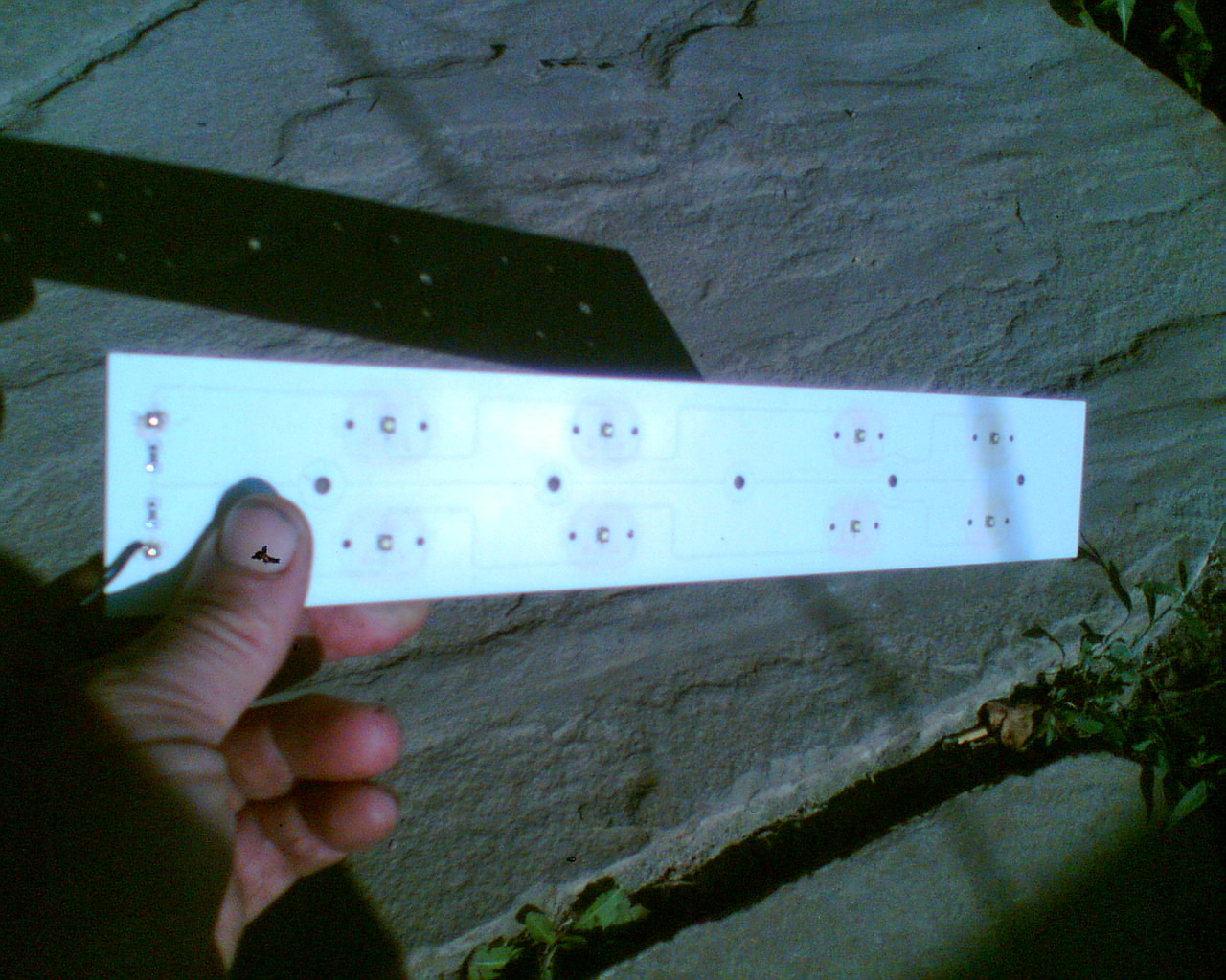

(#) ttindian hozzászólása Aug 10, 2014 /
Tehát egy alumínium panel amin a ledek vannak az 5cmX 25cm, sorba vannak kötve a ledek , DE a 4-ik led után van egy visszacsatolás + ra egy 4703 smd ellenállás gondolom és a - ra szinten egy 4703-as ellenlábassal . Ilyen panel van 5db sorba kötve .
(#) nedudgi válasza ttindian hozzászólására (») Aug 10, 2014 /
Ácsi! Ezt látni kéne, mert gyanús lett, hogy sima 5050, vagy hasonló LEDekről van szó, 12V panelra szerelve. Mutass egy képet, légy szíves.
(#) ttindian válasza nedudgi hozzászólására (») Aug 10, 2014 /
Nehéz lesz képet csináljak , DE nem lehetnek sima ledek mert hatalmas hűtőbordára van szerelve az 5 darab panel , ami az is 2mm alulemezbol van, hűtőborda méretei 20cmX30cmX8cm 8cm magas a bordázat .
Megpróbálok meg képet keresni a neten.
(#) ttindian válasza ttindian hozzászólására (») Aug 10, 2014 /
tehát hasonló nagy lámpáról van szó MIND EZ, annyi különbséggel hogy az enyémen 10 X 4 ledsor van . Ez utcai megvilágításhoz használt.
Sikerült képet készítenem . a pc táp csak a méretért van ott.
Erről a képről sajnos a modul tulajdonságait nem lehet még saccolni sem. Óvatos mérésen kívül más megoldásról nem tudok.
Qvasz2 módszere, amit CRU3L kolléga LEDjének azonosítására használt tökéletes lehet.
Jó lenne tudni mi az, ami rendelkezésre áll. 5V és 12V körüli egyenfeszültség, egy marék ismert értékű ellenállás 5 ohm és 470 ohm között, esetleg egy 30-40V tápegység. Egy multiméter, feszültség és árammérő képességgel. Nagyjából ennyivel bele lehet vágni a dologba.
Megoldás lehet az is, ha megpróbálsz visszarajzolni egy panelt a sok (egyforma?) közül.
A helyzetet bonyolítja az a pár 4703 ellenállás, aminek a célját sem tudom elképzelni, azon kívül, hogy fordított tápfeszültség esetén valami védelmet nyújtsanak a LEDeknek.
A LEDek így néznek ki?

Ha abból indulunk ki hogy általában 40-60W-sak(48 ledes) ezek a lámpák, akkor vehetjük alapul hogy 1W/led?
mindjárt rajzolok egy panel bekötést .
(#) ttindian válasza ttindian hozzászólására (») Aug 11, 2014 /
Itt a rajzolt bekötés.
(#) nedudgi válasza ttindian hozzászólására (») Aug 11, 2014 /
Igen, 1W/LED. A 280/300 mA áganként tökéletes, mindaddig amíg folyamatosan meg tudod érinteni a LED-et. Még akár 240mA is jó lehet, a különbséget csak egymás mellé téve tudod érzékelni.
A biztosíték mehetett ki abban a műszerben. A 4703 szerepét még mindig nem értem. Ellenállást tudsz mérni? Tényleg 470K ohm?
A hozzászólás módosítva: Aug 11, 2014
(#) ttindian válasza nedudgi hozzászólására (») Aug 11, 2014 /
486K mind a kettő.
A nekem jó hogyha panelonként meghajtom , tudsz valamit ajánlani?
