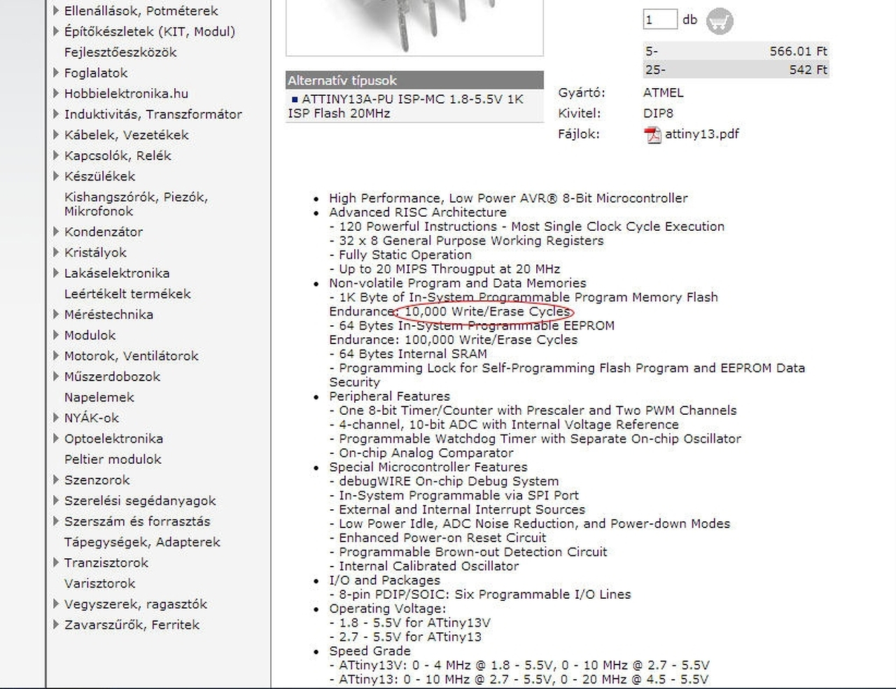

(#) KDavid753 hozzászólása Aug 15, 2014 /
Sziasztok, lehet hogy ez nem ebbe a témába tartozik, de az lenne a kérdésem, hogy az ATTINY13-20PU többször felprogramozható? (kezdő vagyok)
(#) kala1982a válasza KDavid753 hozzászólására (») Aug 15, 2014 /
10000-szer, adatlapjában benne van.
