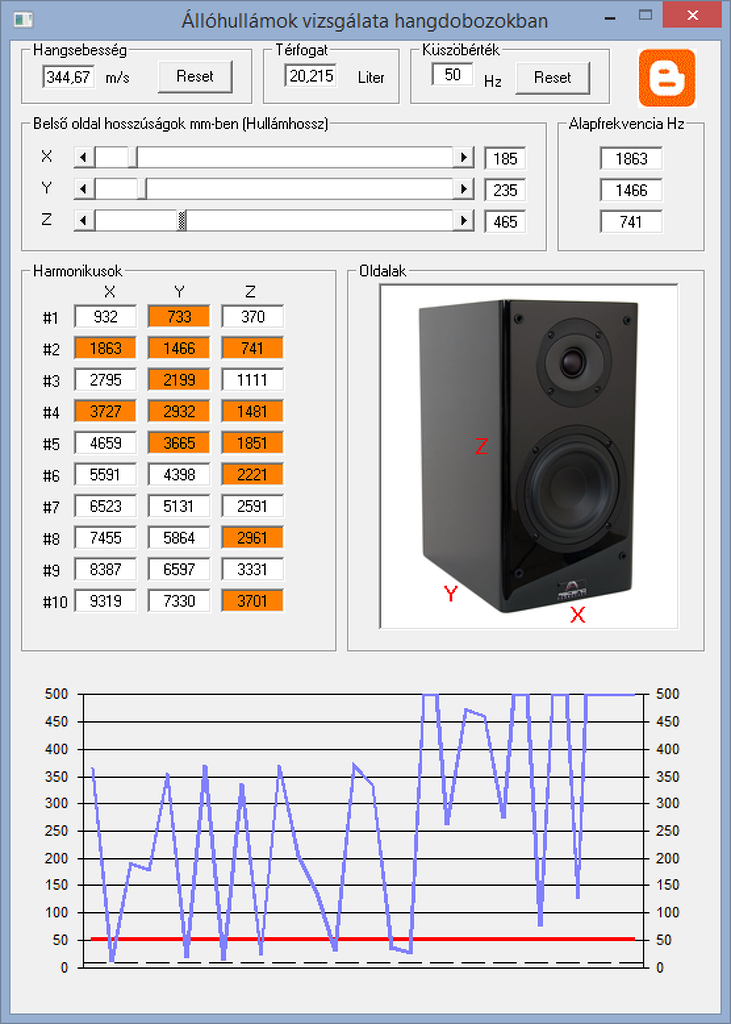

Sziasztok. Adott egy még gyári álllapotú Preludium B31-es. Mit gondoltok ennek a hangdoboznak a tuningolásáról?

Az üveggyapot jelenleg található benne, nekem sem tetszik, de igy kerültek hozzám. Ez le fogom cserélni vatelinre. Vagy más tipusú ide való anyagra. A méretei belül 23.5cm széles, 18.5cm mély és 46.5cm magasságú. EZEN az oldalon a képek között látható mire gondolok. Bitumen lap és vatelines kibélelés. Érdemes e ilyet? Merevitésre is ilyenre gondoltam, tehát a két oldallap közé ami egyben a mélysugárzó mágnesét is támasztaná. HB1 hangváltó érdekes lehet, állitólag nagyságrendekkel jobb hangzást produkál, de azt hiszem a doboz méret és kialakitás teljesen más, bár a hangszóró készlet ugyanaz, de a doboz méret változtatása esetén alkalmazhatnám ugyanazt a keresztváltót?

(#) ptesza válasza Doncso hozzászólására (») Aug 22, 2014 / 1
Ahogy nézem akkoriban nem nagyon foglalkoztak az állóhullámokkal... Szóval tragikussan néz ki a helyzet ezekkel a belső méretekkel. Első kép. A piros vonal alá nyúló értékek nem jók. Szinte az egész középtartományt tönkrevágja.
Ha olyan lemezt használsz mint a linken mutattál akkor az kb 6 mm-et vesz el és kb 1,4 litert. Ez tényleg csak ront a helyzeten.
A végső javaslatom az lenne , hogy az ajába kell tenni 30mm feltöltést plusz körben beburkolni bitumenes lemezzel.Ez már csak kb 1 liter plusz veszteség ,de a belső arányok nagyon jók lesznek. A kérdés csak az ,hogy megéri-e a 2,6 liter veszteséget. Ha az audiofil hangzás a cél akkor ezek a hibák nem megengedhetőek. Sokszor ezért készülnek olyan extrém és belül gömbölyített szögben döntött oldalakkal a drágább hangsugárzók. És ezt lehet hallani a hangján is.

(#) Doncso válasza ptesza hozzászólására (») Aug 23, 2014 /
Köszönöm a válaszod. Igen ilyesmi a problémám vele, hogy egy nagyon picit hiányolom azt a melegséget sugárzó közép tartományt. Akkor ez lehet az oka. Talán ez a különbség a heybrook hb1 és a B31 között. Ott ugye a doboz méret más, ha jól emlékszem nagyobb. Talán tényleg nem érdemes bántani. Esetleg megpróbálom egy csöves erősitővel meghallgatni, hátha az pótolja a részletező közepet. Megjegyzem egyáltalán nincs rossz hangja, sőt. Semmi köze a többi videotonhoz. Klasszissal jobb a hangja. De hallottam jobbat, jobb térrel rendelkező sugárzót. Afelé orientálódom.
A hozzászólás módosítva: Aug 23, 2014
(#) ptesza válasza Doncso hozzászólására (») Aug 23, 2014 /
Itt a miliméterek számítanak, és ha lérejön az utált állóhullám akkor komoly kioltásokat vagy kiemeléseket okoz az átvitelben. Amikor a lefelé lógó csúcsok elérik a grafikon alját akkor létrejön az állóhullám. Ajánlott ha ez a lehetőség legalább 35 Hz távolságra van, itt 50 Hz nél van beállítva a limit. Ebből is lehetne egy jó kis iromány , főleg azokat érdekelné akik már módosították a dobozaikat.

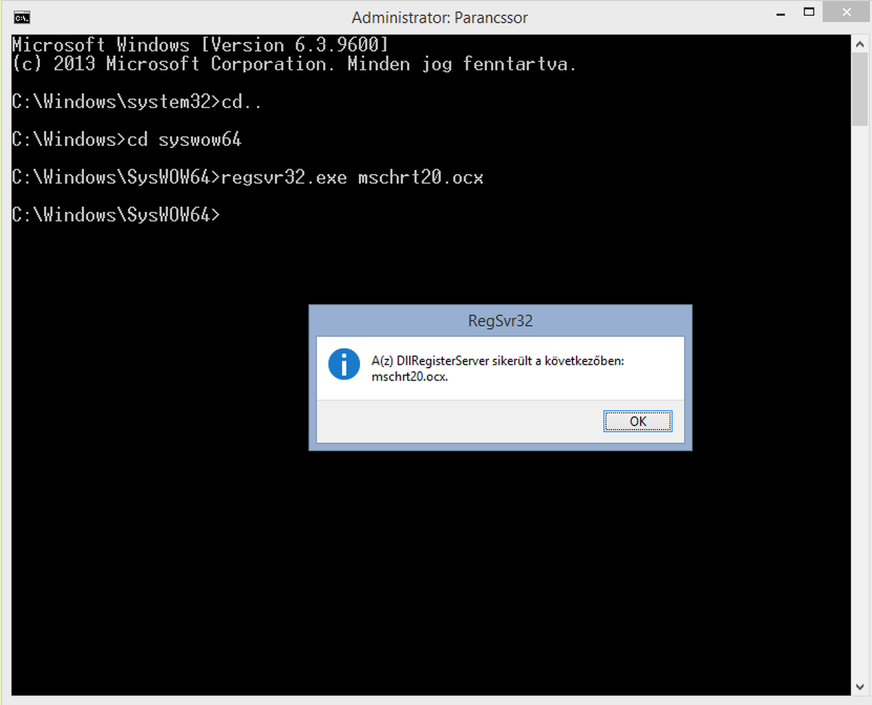

(#) andras99 hozzászólása Aug 23, 2014 /
Nekem valamiért nem működik Ptesza számolóprogramja. Letöltöm, rákattintok és ez az hibaüzenet fogad... Mi lehet a probléma? Oprendszer Win 7 Ultimate x64.
(#) gyök2 válasza andras99 hozzászólására (») Aug 24, 2014 /
Mert hiányzik a gépedről az mschrt20.ocx fájl.
Nekem sem volt rajta, külön kellett beraknom. A linken mindent megtalálsz.
(#) atari hozzászólása Aug 24, 2014 /
Üdvözlet
mschrt20.ocx file berakva.
Új hibaüzenet. MSSTDFMT.DLL a helyére berakva. A hibaüzenet maradt.
(#) ptesza válasza atari hozzászólására (») Aug 24, 2014 / 1
Win8 esetében:
Másoljad be a fájlt a C:\Windows\SysWOW64 címre
A továbbiakat a második képen láthatod.
Így mennie kell.
