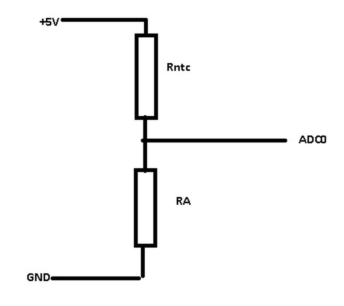

Valaki tudna nekem képleteket NTC-nek az ADC olvasására? Tulajdonképpen azt tudom hogy egy bizonyos hőmérsékleten egy bizonyos ellenállása van, de ez az érték NTC típusként változó? Továbbá azt szeretném tudni, hogy lineálisan változik az ellenállása? Tehát azt szeretném, hogy egy adott program felégetése után Ra helyett mondjuk egy trimmert raknék be amivel be tudnám egy másik hőmérő által kalibrálni, de történhet az is hogy csak a bekalibrált hőre jót mutat, másra nem? Szobatermosztát lesz belőle, tehát minuszokat nincs miért mérjen, egy tizedes pontossággal jó volna.
A hozzászólás módosítva: Aug 31, 2014
(#) Ivan93 válasza Szabi1 hozzászólására (») Szept 1, 2014 /
Tavasszal lemértem egy ntc hőmérséklet-ellenállás görbéjét 40-20°C között.
A soros ellenállást Fizikus vonalkövetőrobotos írása alapján választottam, a hőmérővel és az adc-n olvasott értékeket excelben lerajzoltam. Nem mértem sűrűn, de egészen egyenes lett a grafikon, így szerintem lineáris az összefüggés.
(Az én ntc-m ~4.7kOhm szobahőmérsékleten, -15°c körül kb. 20kOhm, öngyújtó felett pár száz ohm ellenállású. A soros ellenállás 4k7.)
Remélem valamennyit tudtam segíteni.

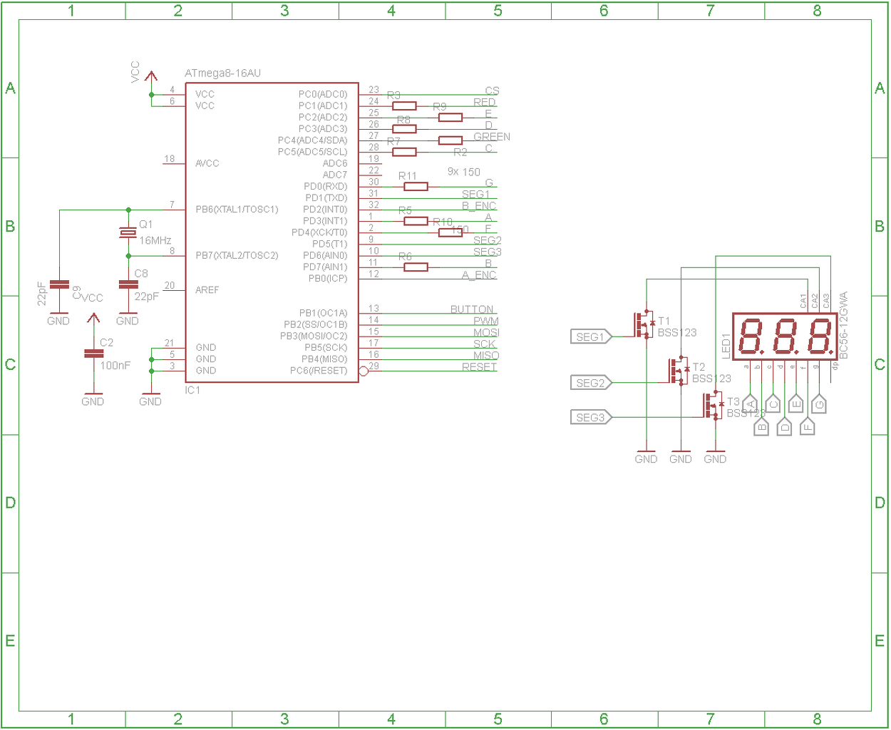

Portd regiszternek szeretnék értéket adni, de úgy hogy a pd1, 5 és 6 értéke maradjon annyi, amennyi volt (1, 0), az új érték pedig hexában van és a pd1, 5, 6 bitek helyén 0 van.
Hogyan lehetne megoldani?
(#) kapu48 válasza Droot hozzászólására (») Szept 3, 2014 /
Először (PD AND b0110 0010) törlöd az állítani kívánt Biteket.
Utána (PD OR bx00x xx0x) beállítod az új értéket.
(#) Droot válasza kapu48 hozzászólására (») Szept 3, 2014 /
PORTD = (PORTD & 0b0110 0010) | 0bx00x xx0x;
Így, igaz?
(#) csabeszq válasza kapu48 hozzászólására (») Szept 3, 2014 /
A Commodore 64 alatt 4-5 assembly utasítással ment az egész. Rafkós gyerkeket voltak a Commodore-nál, mert lassú gépen kevés regiszterrel nem lehetett sokat tetvészkedni.
Elsőre borzasztóan néz ki az egész, de azért érthető.
  1. PORTD = ( ( (UJPORTD & (_BV(1) | _BV(5) | _BV(6) ) )  ^ PORTD) & ((_BV(1) | _BV(5) | _BV(6) ) ) ^ PORTD
AVR assembly alatt így nézne ki:
  1.   ldi r24, 121;    // új érték
  2.
  3.   in  r25, PORTD;  // PORTD betöltése
  4.   and r24, 0x62;   // AND 1-es, 5-ös, 6-os bit meghagyása, a többi nullázása
  5.   xor r24, r25;    // XOR a port értékével
  6.   and r24, 0x62;   // AND 1-es, 5-ös, 6-os bit meghagyása
  7.   xor r24, r25;    // XOR a port értékével
  8.   out PORTD, r24;  // PORTD felülírása
A trükk abban áll, hogy két XOR kiüti egymást, viszont ahol AND volt, ott csak egy XOR lesz.
- ahol 2 XOR van, ott az új érték lesz
- ahol 1 XOR van, ott pedig a port értéke
Kíváncsi vagyok, hogy a feltaláló meddig tökölhetett, míg kieszelte ezt a megoldást.
Csak viccből írtam, nem kell mindenképpen ezt használni.
Commodore-on:

(#) csabeszq válasza Droot hozzászólására (») Szept 4, 2014 /
Csak viccből írtam, az első AND felesleges.
PORTC = ((segments_portc[3] ^ PORTC) & (_BV(0) | _BV(1) | _BV(4) )) ^ PORTC;
AVR alatt teljesen felesleges hasznáni, mert a
PORTC = (PORTC & ~(_BV(0) | _BV(1) | _BV(4) ) ) | ( segments_portc[3] & (_BV(0) | _BV(1) | _BV(4) ) );
ugyanazt adja méretben. A zárójeleket számold meg.
(#) Droot válasza csabeszq hozzászólására (») Szept 4, 2014 /
Nem akar működni. Csatolom a kapcsolást és a kódot.
  1. #include <inttypes.h>
  2. #include <avr/io.h>
  3. #include <avr/pgmspace.h>
  4. #include <avr/interrupt.h>
  5. #include <avr/eeprom.h>
  6. #include <util/delay.h>
  7. #include <stdio.h>
  8.
  9. volatile unsigned char segments_portc [10] = {0x2c, 0x20, 0xc, 0x28, 0x20, 0x28, 0x2c, 0x20, 0x2c, 0x28};
  10. volatile unsigned char segments_portd [10] = {0x98, 0x80, 0x89, 0x89, 0x91, 0x19, 0x19, 0x88, 0x99, 0x99};
  11.
  12. #define DIGIT1_ON PORTD |= (1<<PD1);
  13. #define DIGIT2_ON PORTD |= (1<<PD5);
  14. #define DIGIT3_ON PORTD |= (1<<PD6);
  15.
  16. PORTD |= 0x00 & 0b01100010;
  17.
  18. int main(void)
  19. {
  20.
  21.         /* portok inicializálása */
  22.         DDRD = 0xDF; //PORT D mind kimenet, kivéve PD2
  23.         DDRC = 0xFF; //PORT C mind kimenet
  24.         while(1)
  25.         {
  26. DIGIT1_ON
  27. PORTC = ((segments_portc[3] ^ PORTC) & (_BV(0) | _BV(1) | _BV(4) )) ^ PORTC;
  28. PORTD = ((segments_portd[3] ^ PORTD) & (_BV(1) | _BV(2) | _BV(5) | _BV(6) )) ^ PORTD;
  29.
  30. _delay_ms(40);
  31. DIGIT_OFF
  32.         }
  33.         return 0;
  34. }
Így a kijelzőn a 2. digiten csak a G szegmens világít és nagyon halványan.
Később Timerrel fogom megcsinálni a multiplexelést, egyenlőre azt szeretném hogy végtelenciklusban máködjön rendesen.
(#) kapu48 válasza Droot hozzászólására (») Szept 4, 2014 /
Igazán nem értem az egész gondolatmenetet?
Mi értelme van a 2 XOR-nak, az 1 OR helyet?
Az AVR mindkettőt tudja gépi kód szinten! (Ez nem COMODORE!)
Másik mi értelme van ennek a műveletnek: 0b00000000 = 0x00 & 0b01100010;
31.DIGIT_OFF Hol van definiálva?
A hozzászólás módosítva: Szept 4, 2014
(#) rolandgw válasza kapu48 hozzászólására (») Szept 4, 2014 /
Azt hittem csak én nem értem miért nem elég ide egy mezei or művelet !?

(#) kameleon2 válasza Szabi1 hozzászólására (») Szept 5, 2014 /
Szia! Javaslom a kalibrációt. Még gyári PLC A/D átalakítójánál is jól jött. 0 fok jeges víz, 100 fok - forrásban lévő víz. Persze van méregdrága hőmérséklet kalibrátor is, de gondolom az nem minden hobbista műhely alapfelszerelése... Én eddig minden mikrokontrollernél és szonda típusnál kalibráltam - az a korrekt megoldás. Ehhez persze nem árt szintén valamilyen segédprogram, ami kiírja a ténylegesen mért értékeket. Az én méréseim szerint elég lineáris a skála. Nálam például egy A/D által mért érték 1/3-ad foknak felelt meg egy PT 100-nál. Nyilván NTC-je válogatja, neked mi lesz a mérés eredménye.
